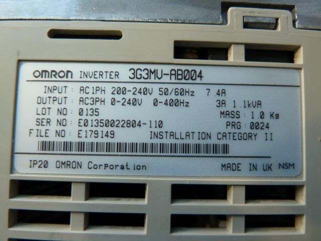

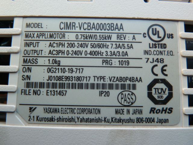

Witam szanownych użytkowników,może posiada ktoś dokumentacje do tych falowników,lub pomoże w uruchomieniu z silnikiem.
ObrazekObrazek

Falownik ma na wyjściu napięcie 0 - 240V więc uważaj jak masz podłączone uzwojenia silnika.
v_irus
Posty: 45
Rejestracja: 08 lut 2012, 16:44
Lokalizacja: Wawa
Post napisał: v_irus » 07 paź 2015, 19:27
A jak powinny być podłączone?
Posty: 12420
Post napisał: RomanJ4 » 08 paź 2015, 01:21
Zazwyczaj na pokrywce puszki jest oznaczenie jak podłączyć zworki dla 230(240V) w trójkąt (∆), i dla 380(400)V w gwiazdę (Y)
Ale uwaga!
Zastosowany do falownika zasilanego 1f silnik 3f musi być przystosowany do zasilania i napięciem 230V, i 380V (dane na tabliczce)
