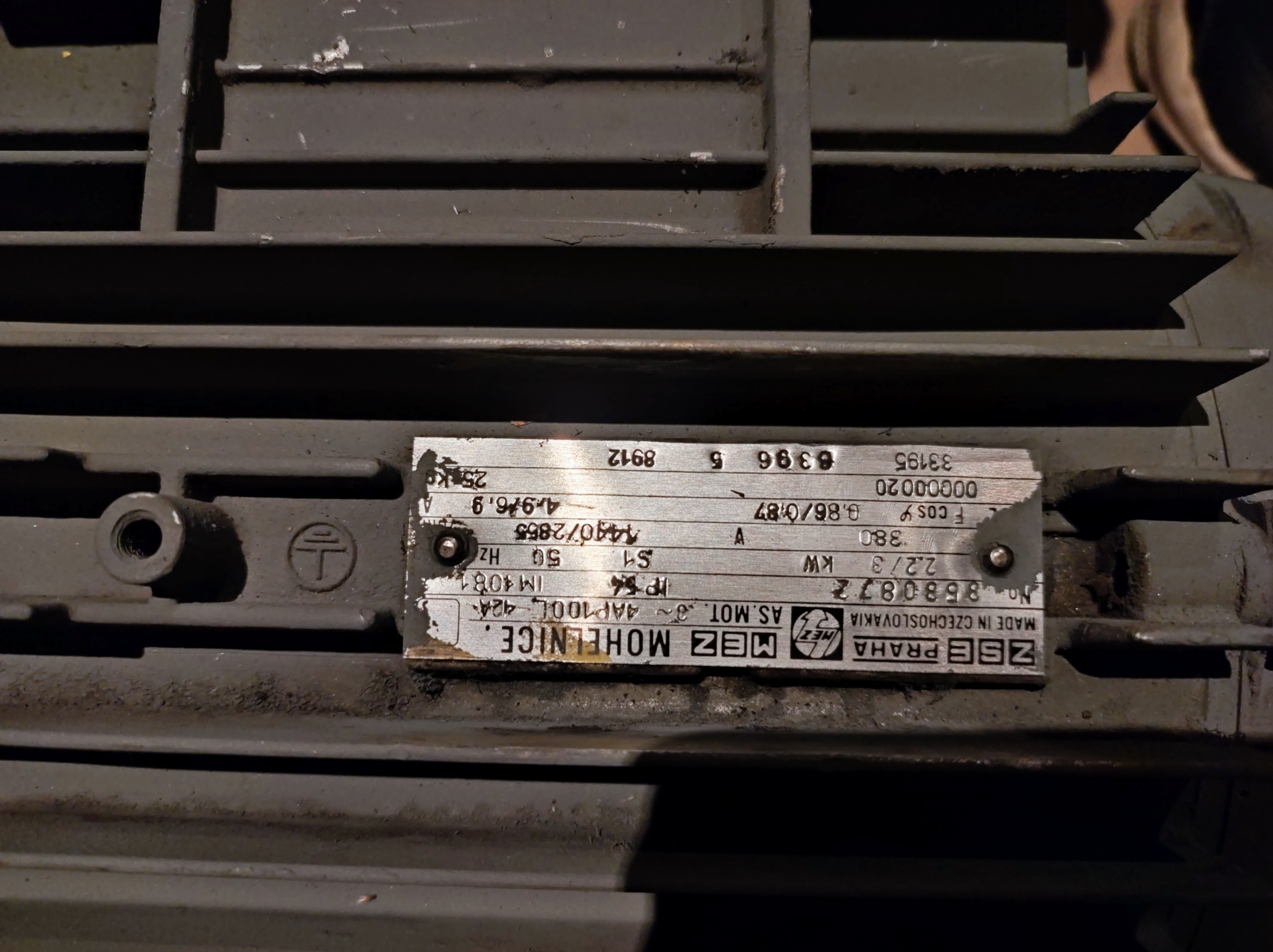

Posiadam falownik HV950-2R2H1 i potrzebuję go uruchomić na silniku 2.2kW czy może jest jakiś program na komputer żeby nie trzeba było klikać na panelu parametrów ?
Żeby go na szybko uruchomić na jakich parametrach się w pierwszej kolejności skupić ?
Z góry dzięki za info.
Po pierwsze, to nie słuchaj głupot.
Po drugie, to jest jakiś dwubiegowy silnik na 380V.
Jesteś pewny że da się go uruchomić na tym falowniku?
Patrzyłem za jakąś choćby skróconą instrukcją, ale nic nie znalazłem, a szukać bardziej nie mam motywacji...
Jeśli to jest falownik zasilany z trzech faz, to pewnie da radę, jeśli zasilany z jednej fazy, to będzie problem.
Czasem da się przełączyć uzwojenia z 380 na 220 woltów, czasem nie...
No i oprócz napięcia i prądu trzeba ustawić częstotliwość i jej zakres. Fabrycznie powinno być 50Hz, ale trzeba to sprawdzić, szczególnie jeśli falownik był już do czegoś używany..

jakich głupot poza zdjęciem silnika nic nie napisał co chce i jak go podłączyć jedynie co napisał że falownik chce zaprogramować z pc najlepiej zdalnie ,dostał wyczerpującą odpowiedź co ma zapisać w falowniku i nad czym się tu dalej rozpisywać jak na elektrodzie wszyscy go zignorowali za to co wypisuje względem oczekiwań a nie mając pojęcia najmniejszego bo instrukcję trzeba przeczytać ze zrozumieniem >nawet nie drążę czy ten silnik ma pracować wektorowo czy skalarnie ? czy z jednej fazy czy z 3 zasilany .

Widzę że się za bardzo nakręcacie. Przecież wyraźnie napisałem że dziękuję za pomoc i będę testował jak tylko nadarzy się okazja. Co do instrukcji i wynalazku to jednak jest instrukcja w internecie nawet na tym forum więc chyba nie tylko mi się nie chce. Co do silnika to także zauważyłem że może być problem z podłączeniem bo niestety falownik jest zasilany z 230V. Tak jak kolega wyżej napisał jeśli będzie możliwość go podłączenia to zmienię te podstawowe ustawienia i zapuszczę procedurę self-learnig i się zobaczy.
