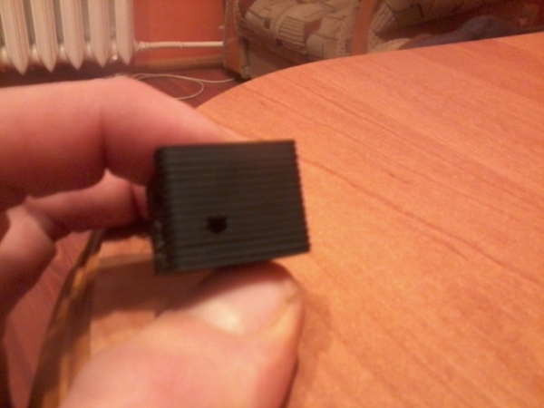

Mam mały problem zbudowałem drukarkę(napędy paskami) ale wydruki wychodzą pofalowane
jak na zdjęciu. Próbowałem już zmniejszać prędkość oraz napinać paski ale nic nie daje. Filament to Phoenix ABS temp. wydruku 249st.

A może byś się postarał zrobić jakieś porządne zdjęcie?
Bo jeśli tak samo się starałes budując drukarkę to można się wszystkiego spodziewać.

proszę oto zdjęcia wygląda to tak jakby niektóre warstwy miały za mało materiału

A możesz jeszcze wrzucić zdjęcie drukarki. Podejrzewam, że masz coś z osią Z nie tak. Ja miałem podobnie w RepRapie dawno temu i zadziała wymiana sprzęgieł na bezluzowe.

Wygląda jakby kolejne warstwy nie były "wciskane" w podłoże tylko kładzione luzem.

Problem rozwiązała zwiększona dawka filamentu o jakieś 20-30%
