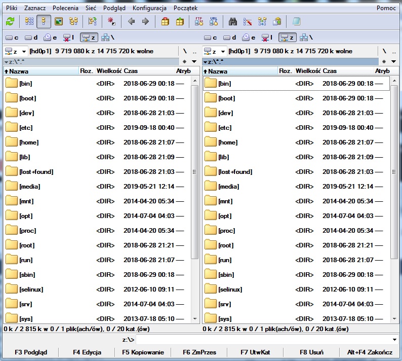

Jak by komuś było to potrzebne to działa dobrze i kopiuje w obie strony. Ja mam symulator na małej partycji obok Windowsa i mi się to rozwiązanie przydaje. Zamiast przenosić pendrakiem w dwie strony można kopiować. Można też edytować, podglądać etc.
https://osworld.pl/ext4-pod-windows-dzieki-fsproxy/
Można jako łącze sieciowe dodać do TotalComandera i jest wszystko w jednym miejscu. Sprawdzałem z pięć tego typu programów ale to wydmuszki. Tylko ten działa z pełnym odczytem i zapisem w obie strony, edycją plików etc.

Używam od dłuższego czasu "Paragon ExtFS" (jest wersja darmowa ale po tygodniu znacznie zmniejsza przepustowość ). Działa ok tylko trzeba uważać z opcją "auto mount" bo potrafi uszkodzić dane na pendrive jeśli zostanie odłączony w złym momencie - nawet jeśli pendrive ma windowsowy filesystem. Na dodatek ma durny zwyczaj mapowania dysków ext4 pod literami zajętymi przez dyski sieciowe (ręczne montowanie robi to poprawnie).
Jest jeszcze darmowy driver ext2fsd - mam do niego uraz bo zdemolował mi partycję systemową. Dwa tygodnie później zrobił to samo z komputerem kolegi i szefostwo doszło do wniosku że taniej wyjdzie kupić nam licencję na coś działającego...

Powstała wtyczka do Total Commandera i teraz już jest całkiem prosto
http://totalcmd.pl/wtyczki/wfx/diskinternals
