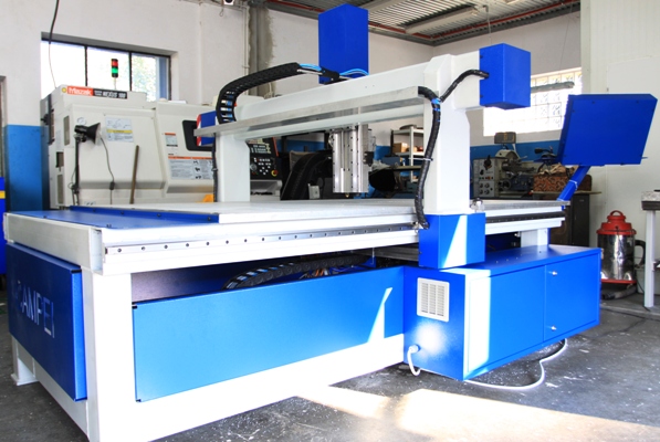

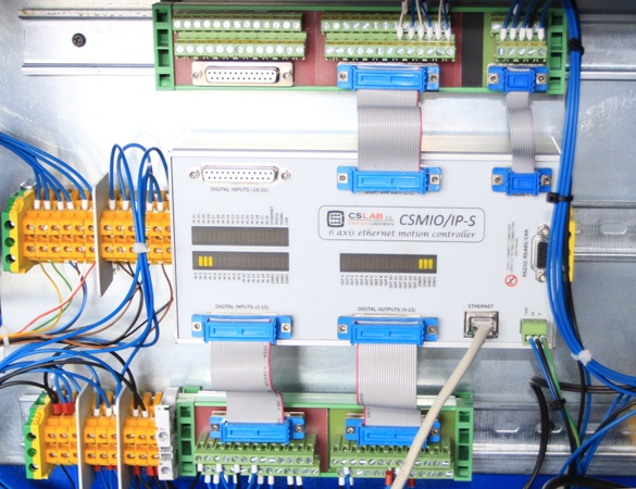

Wracając do tematu CS-MIO
Poniżej maszyna w której CS-MIO pracuje - wszystkie testy jakie tylko udało mi się wymyślić wypadły pozytywnie , co zaskakujące kultura pracy serw jest o niebo wyższa niż przy sterowaniu przez LPT

Niestety mój aparat robi piękne artystyczne foty ... ale filmów nie kręci
Ale jak tylko będzie okazja to coś nakręcę
Wrzeciono Elte 3,3kW , serwa BLDC 650W wraz z Arbachami

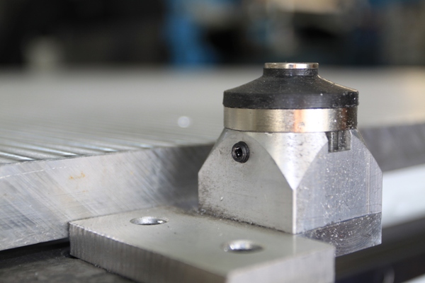

- czujnik.JPG (94.85 KiB) Przejrzano 2948 razy

Jakie prędkości i na jakim napędzie śruba czy listwa działa ten ploterek ?paulg pisze:Wrzeciono Elte 3,3kW , serwa BLDC 650W wraz z Arbachami
Fajna maszyna można wiedzieć jakie dałeś przełożenie żeby silniki 650W działa okej przy takiej masie ?
A teraz pytanie ile kosztuje w wersji podstawowej ten moduł bez tych przyłączy ?
