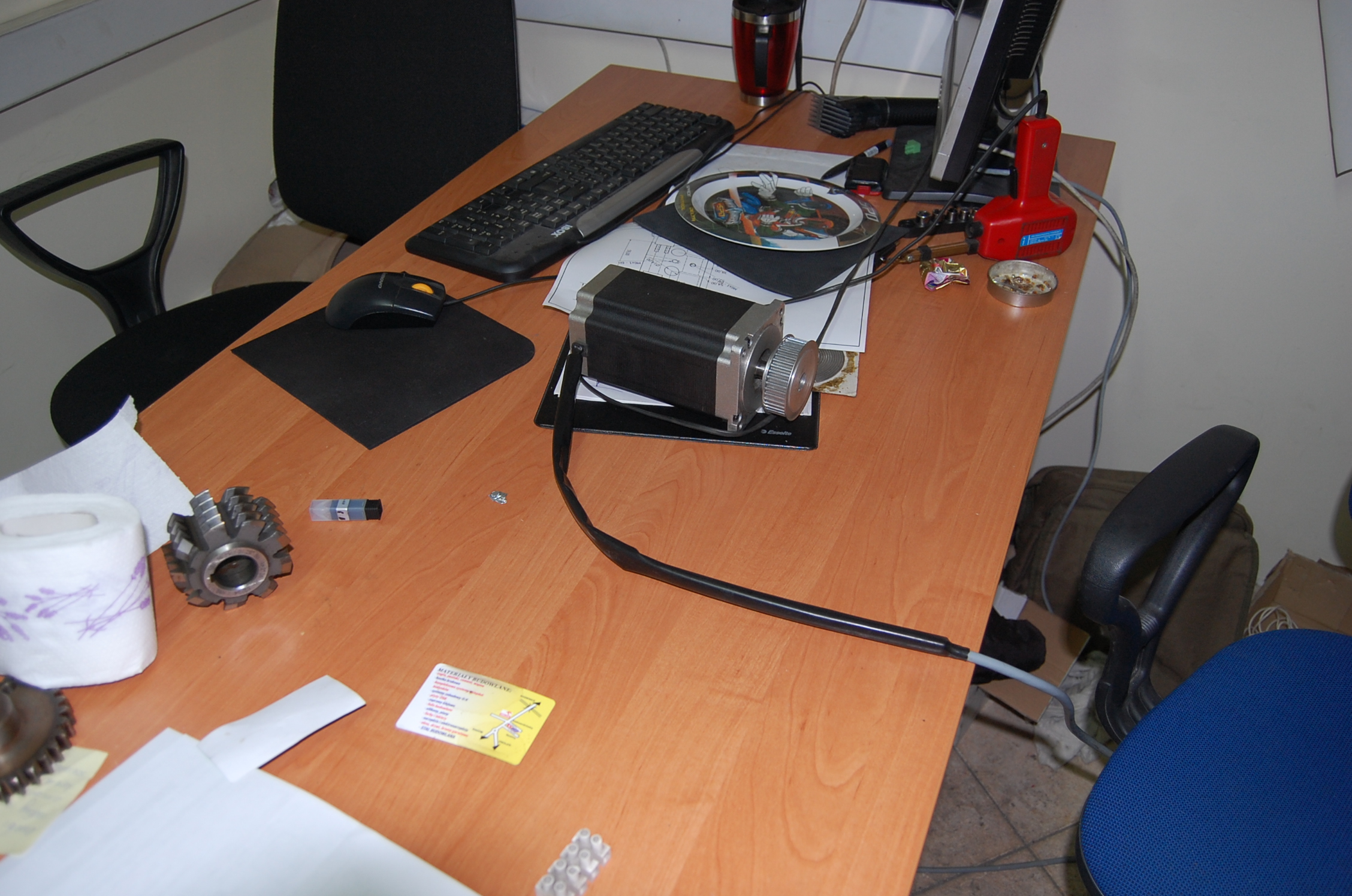

Witam, w jaki sposób łączycie silniki z kablem zasilającym, interesują mnie dwa aspekty:
1. Łączenie żył silnikowych z żyłami przewodu zasilającego - lutowanie/wsuwki/kostki? Jakie rozwiązania stosujecie.
2. Zabezpieczenie przewodów - jak widać wększość silników ma dupnie rozwiązane wyprowadzenie zasialania - po prostu żyły wychodzą wprost z silnika - macie jakieś patenty aby to ukryć? Jakieś peszle/osłonki etc?

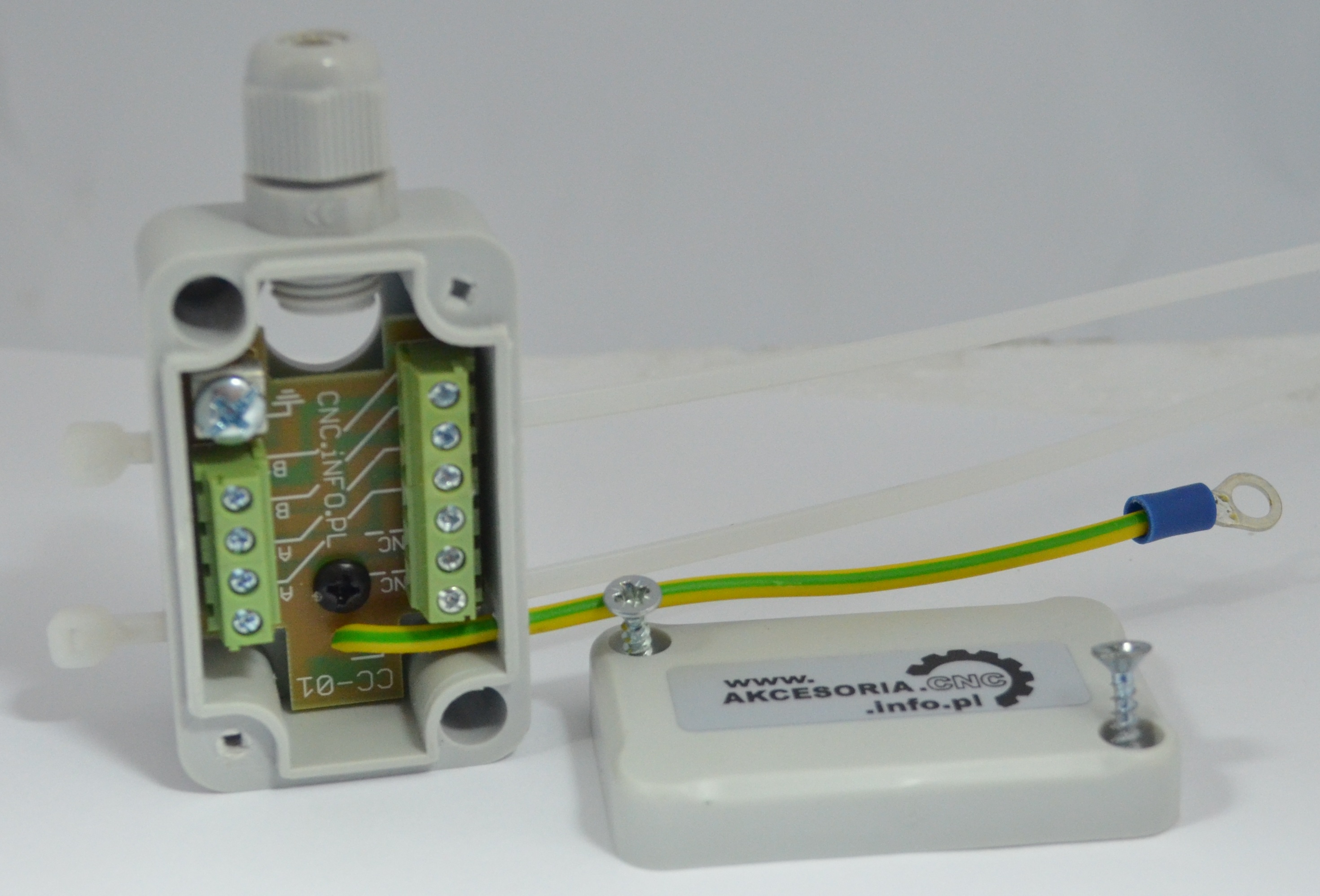

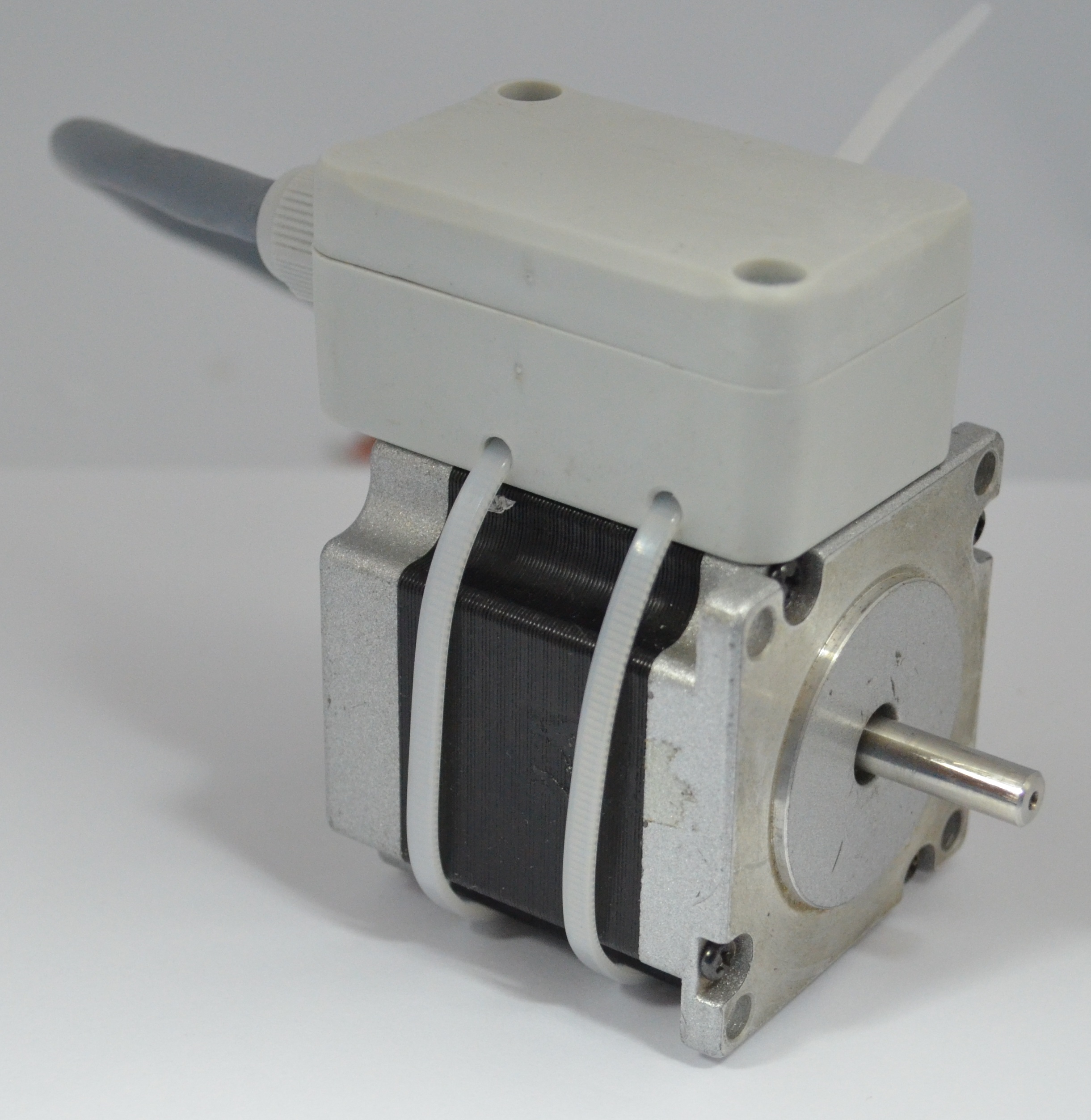

Mamy takie rozwiązanie, nazywa się CC-01.
Link do sklepu http://www.ebmia.pl/puszka-podlaczeniow ... 41529.html
Skrzynka podłączeniowa zaprojektowana została w celu zapewnienia sztywnego połączenia przewodów silnika z kablem doprowadzonym z szafy sterowniczej. Niejednokrotnie bywa tak, że wibracje powstałe na maszynie doprowadzały do uszkodzeń przewodów, a w konsekwencji do niejednostajnej pracy silnika lub co gorsza uszkodzenia sterownika. Stosując urządzenie eliminujemy wyżej wspomnianą przyczynę usterek, zapewniamy dobry kontakt i mocowanie kabli. Układ umożliwia sprawne połączenia grupowe z zachowaniem kompatybilności elektromagnetycznej, a co najważniejsze zwiększa estetykę całego systemu.
Podłączenie i użytkowanie
Do wykonania połączeń z urządzeniami zewnętrznymi wykorzystano złącza typu ARK 1,5mm² o maksymalnym napięciu 250V i prądzie przewodzenia 16A. Końcówki przewodów należy zarobić na długość około 7-8 mm oblutować lub użyć tulejek zaciskowych. Ułatwi to późniejszy montaż w złączach.
Aby zapewnić kompatybilność elektromagnetyczną z modułu został wyprowadzony przewód uziemiający, a w środku złącze śrubowe przystosowane do montażu obejmy ze stali nierdzewnej. Złącze można również wykorzystać do zabezpieczenia kabla biegnącego do szafy sterowniczej.
Mocowanie uniwersalne do wszystkich silników
