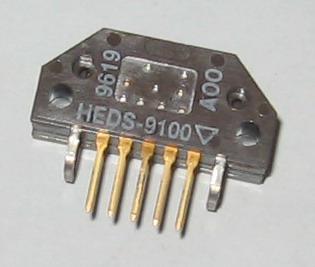

Witam, Njabradziej populatne są chyba takie z 4 wyjściami, + i - zasilania i sybnał A i B, a co z takimi z 5 końcówkami ?? da sie je podłączyć jakoś do UHU ?

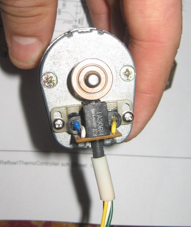

No i podstawowoe pyt, macie jakiś sposob na identyfikacje tych wyjść, bo mam 2 serwa, ale wydaje mi sie ze uszkodzone maja enkodery ( albo nie potrafie poprawnie podłączyć)
PS1. jest jakas szansa na zdobycie samego enkodera, bo mam wieeelkie serwo, ale uszkodziłem tarcze w enkoderze.
PS2. Co z tymi ala serwami z xero, maja tylko 3 wyjscia? czy mozeliwe jest zeby dołozyc jeszcze jeden czujnik przesunięty o odpowiedni kąt
PS3.do czego sa w UHU wejscia "-" NA i NE

http://www.seattlerobotics.org/encoder/ ... ds9000.pdf a z taką płytką współpracuje jak w załaczniku
[ Dodano: 2007-03-01, 15:14 ]
http://www.meditronik.com.pl/el/d3300.htm
enkoder Dunkermotoren.zip
(1018.12 KiB) Pobrany 374 razy

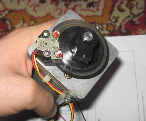

Post napisał: bogus105 » 01 mar 2007, 17:26
zapewne to widzieliście:
https://www.cnc.info.pl/topics12/1894,15.htm
to sie nadaje do UHU, ma 2000 kresek na obwodzie i kanały A i B (sprawdzałem na oscyloskopie). Tylko jest sprawa taka: jezeli to cośma 2000 kresek a silnik serwo predkosc 3000rpm to daje to 6 000 000 impulsow na minute-->100 000 na sekunde. A czy to nie jest tak ze jezeli to enkoder kwadraturowy to ilosc impulsow jest razy 4? i czy wtedy UHU wyrobi?
whitetom
Posty: 20
Rejestracja: 05 maja 2006, 08:04
Lokalizacja: Gdynia / Chicago
Post napisał: whitetom » 02 mar 2007, 07:10
tak wyrobi
