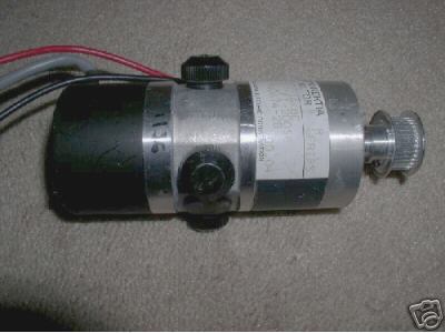

Posiadam serwo Minertia z enkoderem 2000 imp na obrot.
Czy takie serwo bedzie wspolpracowalo z controllerem UHU i programem Mach, wydaje mi sie,ze rozdzielczosc tego enkodera jest troche za duza.
Mach generuje max 45000 imp na sek:
45000/ 2000*4 = 5,625 obr/sek
co daje 5,625 * 60 = 337 obr na min.
Czy nie bede mogl wkrecic tego serwa powyzej 337 obr/min ?
Troszke wolno jak na serwo ktore kreci sie ponad 3000obr/min.
poprawcie mnie jesli sie myle,dzieki.

Do tego jest mnożnik kroku w draiwerze.

pracować będzie,
Kolega Piotr dobrze radzi,
mnożnik kroku to parametr “V” w UHU

Np. przy mnożniku 2 (M=1) na jeden impuls z Macha (lub innego programu sterującego) servo wykonyje dwa kroki, przy mnożniku 3 (M=2) servo wykonuje trzy kroki na jeden impuls z programu. Ograniczeniem jest ilość kroków którą może wygenerować UHU, 150 000 do 250 000 na sekundę, w zależności od konfiguracji sterownika i "okoliczności". Jeżeli przesadzimy z wielkością mnożnika to przy predkościach przekraczających możliwości sterownika będą pojawiały śię błędy, nierówna praca serva - szarpanie no i licznik "O" bedzie zliczał błedy z enkodera.
