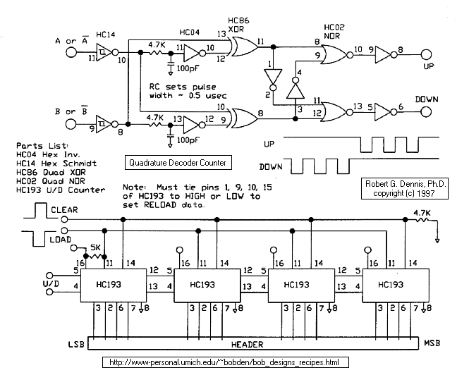

Wejscia z enkodera . jest mnóstwo schematów z neta ,zapodam jeden z nich jako przykład , z tym iż jest to przykład rozwiązania zaczerpnięty z sieci i może być objęty prawami autorskimi .Nie jest to moje rozwiązanie interfejsu enkodera..
Z tym że taki typ interfejsu enkodera nie podoba mi siem ......ale jako przyklad moze byc.

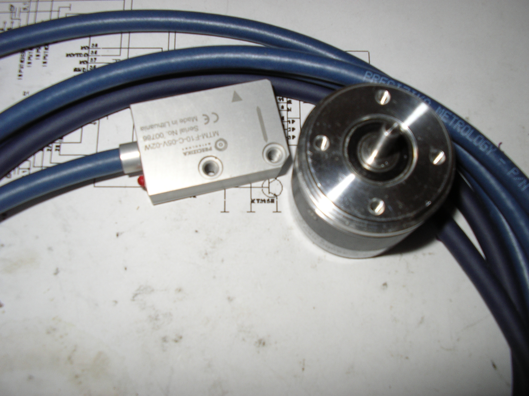

Przetworniki dotarly , niestety nie moge od zaraz brać sie za ich wdrożenie , wyszedł problem z wrzecionem w maszynie i tym musze sie obecnie zająć , dam rade na przetworniki tez przyjdzie czas .
Dodane 16 minuty 5 sekundy:
fotka przetwornikow
Dodane 7 minuty 2 sekundy:
Co do tego wrzeciona ,mam dość szybkiego zużywania sie łożysk w wrzecionie , szukam innego lepszego rozwiązania ,szukając dokładności musze mieć dobrze precyzyjnie pracujace wrzeciono .....
oczekuje iz dam se z tym rade nie za dlugi czas ....

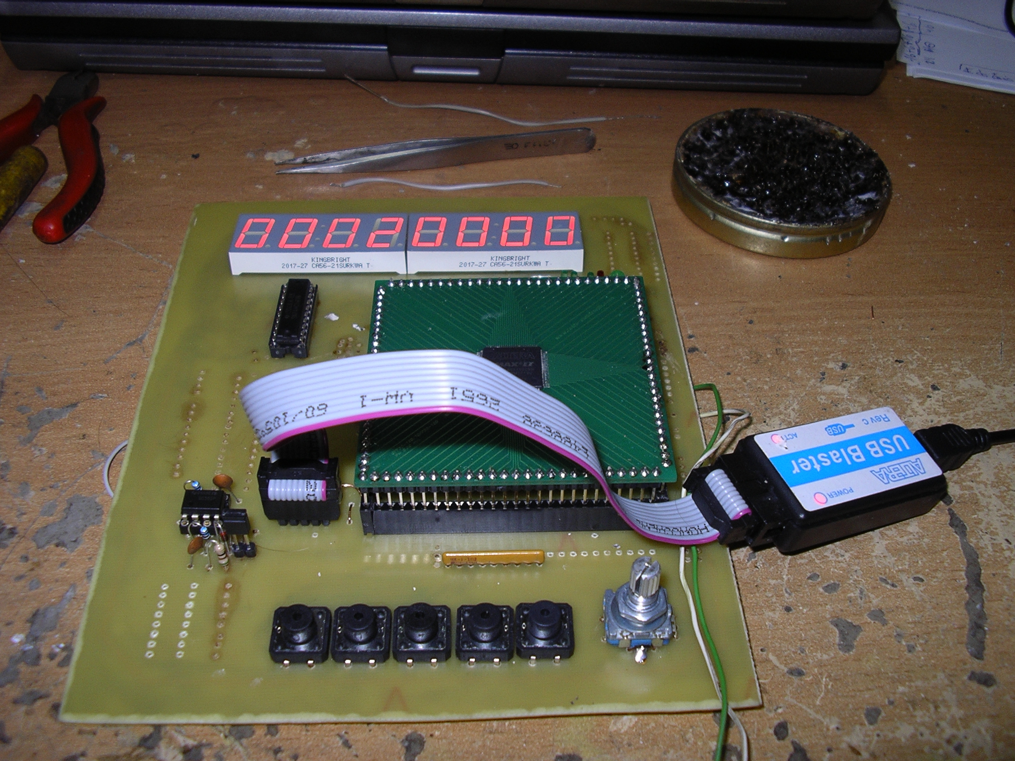

Witam wszystkich co tu zaglądają .....
Więc co słychać w temacie .
Powoli z oporami temat podąża do finału .
Przyznam iż chyba wybrałem ścieżke trudniejszą w tym znaczeniu iż wlazłem w układy scalone które wcześniej nie znałem .Czyli CPLD,czyli uklady programowalne ......
Troche wolno to idzie ale to dlatego iż mam wiele innych bieżących zajęć .
Ale idzie do przodu .Uparlem siem na te układy cpdl , typowe mikroprocesory znam i znam ich słabe strony ,dlatego uwziolem sie na zupelnie inne rozwiąznia .A tu kolejne problemy ...
Dodane 17 minuty 54 sekundy:
Ale pomimo wielu kłopotów układ rozwija siem i działa , przede wszystkim to jak sprawnie to dziala ,sprawia iż nie chce robić tego układu na mikroprocesorach.
Ja startując byłem cakowicie zielony w tych CPDL.Na dziś wiem już sporo i wiem dlaczego tak wspaniałe układy są tak mało popularne ...To nie jest taka bajka jak zrobienie proglamu na atmege 8 .
Z innej strony ,szukałem jakiejś gotowej płyty ale te tanie nie miały tego co potrzebowałem .....
sam sklecilem plyte prototypową.Przy czym jeszcze niema na niej zamotowanych wszystkich części.
Ale już działa.

Uruchomiłem na tym układzie cpdl a dokładniej EPM240 /3,3v zasilania licznik 8 pozycyjny (8 pozycji wyswietlacza led 7 segmentowego) ,rewersyjny,programowalny,dziesietny. .nIE JEST TO POTRZEBNE DLA dcocelowego układu ale swietnie ulatwia wszelkie testy dzialania .Licznik jest z buforami wejść i wyjśc z każdej pozycji cyfry np. dla podpiecia w układ np. mikroprocesora .
To jedna kwestia druga .
Uruchomiem po wielu problemach szybki dekoder kodu Graya na impulsy .Inaczej piszac uruchomiłem Interfejs Przyjmujący dane z enkodera i zamieniające je na ciągi impulsów dla liczników .Działa to bardzo obiecująco ,czestotliwoć poprawnie zliczanych faz z enkodera siega przynajmniej 2Mhz . Jest wysoka odporność na impulsy pochodzące z drgań obudowy enkodera ....Czyli na pewien etap prac -sukces .Najważnieszą dla projektu jest poprawne zliczanie impulsów z enkodera ...bez tego du** .ale poprawne zliczanie impulsow z enkodera już mam ,czyli mam podstawe do wszelkich dalszych prac.
Sporo ludzi podchodzi do tematu kontroli silnika na podstawie sprzezenia zwrotnego z encodera czy linialu z tym iz prubują to rozwiazanie upchac najlepiej w jednym typowym tanim mikroprocesorze .....ja wybralem inne podejście ,droższe .Pozatym pozostaje kwestia parametrów układu .W moim przypadku enkoder po przetworzeniu Kodu kwadraturowego na impulsy daje 144 000 impulsów na jeden obrót .

info dla amatorów chcących wejść w świat CPDL .... Kwestia tego zasilania 3,3v i jak siem to odnosi np. do podlaczenia z ukladami zasilanymi z 5v .Wiec nie jest to takie straszne jak to malują .
A sorki sa uklady CPDL na 5V ale sa strasznie drogie ,polityka firmy Intel która jest wlascicielem firmy aLTERA jest dziwna ...W kazdym razie mają w produkcji wspaniale uklady CPLD na 5volt ale zadają za nie kosmiczne ceny .nP TAKI UKLAD z kolo 500 makro komórek to .....300zł .Odpowiednik w klasie 3,3Volta to okolo 100zl .
Te 100 zl to cena na naszym polskim rynku .......
ale sciągając taki uklad z wschodu można zejść bardzo z ceny ,bardzo .Ale to o cenach tak z grubsza a nie o tym chcialem napisac chcialem napisac iż nie trzeba siem bać tego ze np . mamy atmege na 5v i chcemy ja polaczyc z EPM240 ......
Dodane 9 minuty 26 sekundy:
jak polaczyć uklady pracujące na 3,3v z ukladami pracujacymi na 5V zasilania.
Wystarczy rezystor 200ohm ....to wystarczy jesli z jednej strony mamy zadeklarowane wyjscie a z drugiej strony wejscie .Troche inaczej wyglada sytuacja jesli chcemy miec magistrale dwustronna ale to jest temat na inne tematy .....w KaŻdym razie niema jakiś wielkich problemów z polączeniem ukladów 3,3v z 5V w prostych konfiguracjach.
Tak wiec przyklad , mam enkoder na 5V , jego wyjscie podlanczam na wejscie ukladu EPM240 3.3v przez rezystor 200ohm .
Dodane 6 minuty 28 sekundy:
zapewne nikt mi nie podziekuje za te info
Dodane 9 minuty 31 sekundy:
