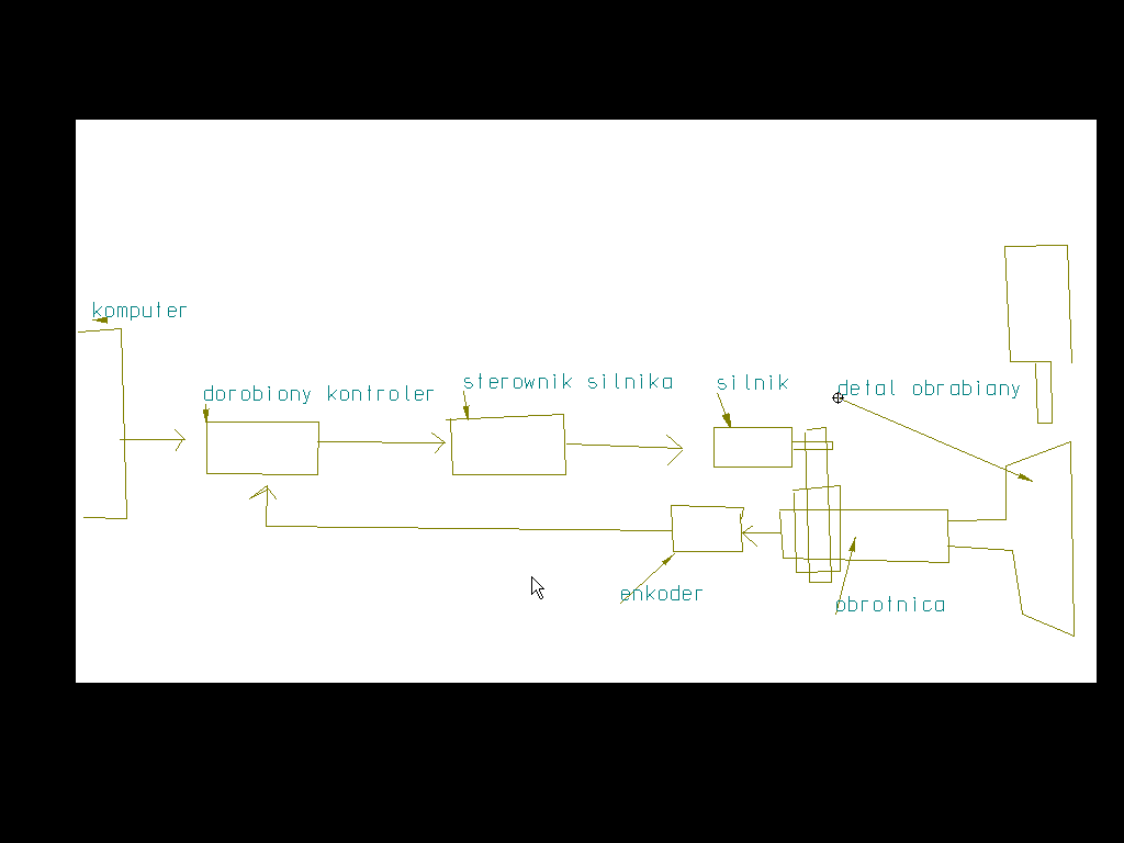

Post napisał: kwarc » 19 maja 2018, 15:37
Właśnie zamówiłem enkoder wysokiej rozdzielczosci ,36000 imp/obr do zamontowania w 4 osi obrabiarki .
Oś ta jest napędzana silnikiem krokowym ,pasem zębatym z przełożeniem 1 obr. 4 osi to 5 obrotów silnika ,tak jakoś będzie .
Enkoder ma być zamontowany bezpośrednio na 4 osi w celu wyeliminowania błędów wynikających z systemu napędowego .
Pytanie brzmi - czy ktoś czegoś takiego próbował ? Jak wyszło ? Ewentualne jakieś podpowiedzi .
Ja Mam założenia takie .
Zwiekszyć dokładności obróbki na 4 osi ...... mam na średnicy 100mm od +/-0,005mm do +/- 0,03mm doladności wykonywanych detali ,Bicie wynikające z łożysk czy mocowania pomijam w rozważaniach ponieważ są mi znane i przewidywalne .Pozostaje dokładność sterowania obrotem 4 osi.
chce zwiększyć dokładność do sytuacji kiedy odchyłki te maxymalne spadną do wartości +/- 0,01 mm.
Jako punkt który tworzy niedokladności podejrzewam waśnie napęd obrotnicy (4oś) ,ten paskowy .
Teraz kluczowa kwestia ,jak włączyć enkoder w system pozycjonowania ? Nie byłoby problemu bo są napędy krokowe z enkoderami ale nie dla 36 000 rozdzielczosci .A może czegoś tu nie wiem i da sie taki gotowy system przekonwertować do mojego układu ?
Mam w planach zrobić układ elektroniczny kontrolujący impulsy sterujące z komputera oraz jednocześnie śledzące impulsy z enkodera i na tej podstawie sterujące silnikiem krokowym na wysokim mikrokroku pozycje 4 osi.Typowa sytuacja z sprzężeniem zwrotnym . Ktoś to robił ,aplikował ? w sumie to standart z tym iż napędem nie jest liniowe serwo a silnik krokowy .
Podstawa to punkt włączenia enkodera oraz rozdzielczość . Szukałem po allegro , z tych tanich to znalazem 3600 albo 10000 rozdzielczość , zamówilem w firmie niezbyt taniej ten 36000 .w sumie to kosztuje tyle co cały napęd czyli np krokowiec z enkoderem plus sterownik :) chinski .
Może nie warto walczyć z tymi założeniami z silnikiem krokowym ? tylko przejść na serwo dc , jakieś namiary na niedrogi sterownik , moc około do 100W który da rade to ogarnąć z przełożeniem z silnika
około 1obrotnica /5-20 silnik ?

schemat blokowy .
Dodane 8 minuty 52 sekundy:
Tak to ma wygladac z zalozenia jak na tym schemacie blokowym . zamowienia poszly ,dodatkowo szrpnolem sie na linial 0,001mm rozdzielczosci , kupa kasy . Mam na razie 4 tygodnie czasu do odebrania czesci.

Dlatego wlasnie chce wlaczyc w sprzezenie zwrotne sygnal z enkodera 360,00 zamontowanego bezposrednio na osi obrotnicy . I opisze jak to wyszlo dla innych :) A moze nie opisywac? walic idee diy i dzielenie siem doswiadczeniami?

Mam troche czasu do dostawy podzespołów . Zrobiłem bardzo prosty zestaw testowy z silnikiem krokowym ,sterownikiem chinskim z mikrokrokami do 250 ,enkoder prosty na transoptorach szczelinowych ,plus układ z atmega8 16mhz.
Dodane 10 minuty 11 sekundy:
Prosty kod w Baskomie .Uzyskałem :
- stabilizacje położenia osi w przypadku zmian sygnalu na enkoderze
- sterowanie obrotem z impulsu + kierunek .
Czas pętli programu w mikroprocesorze około 4uS .
w docelowym ukladzie nie potrzebuje takiej szybkości reakcji jak 4uS , jest tam mnustwo czasu na doszlifowanie układu .Wystarczy mi jeśli docelowa petla programu zamknie sie czasem okolo 300uS .
