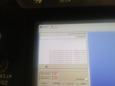

Maszyna kimla bfnl.
Pytanie odnośnie enkodera.
W osi x zaczęło wywalać komunikat waring enkoder.
Rozkręciłem harmonijkę, na linijce z której enkoder zczytuje swoją pozycję było trochę brudu, wyczyściłem to. Nic nie wygląda na uszkodzone ani zarysowane. Maszyna normalnie chodzi można na niej działacz ale ostrzeżenie i tak miga. Ktoś miał podobny problem? Poniżej fotka

W laserach od w/w producenta wystarczyło delikatenie wyczyścić liniały izopropanolem, a następnie ponownie uruchomić maszynę.
Możliwe że coś wpadło pomiędzy liniał a czytnik?
Zalecałbym ostrożność podczas czyszczenia, tym bardziej nie używać sprężonego powietrza.

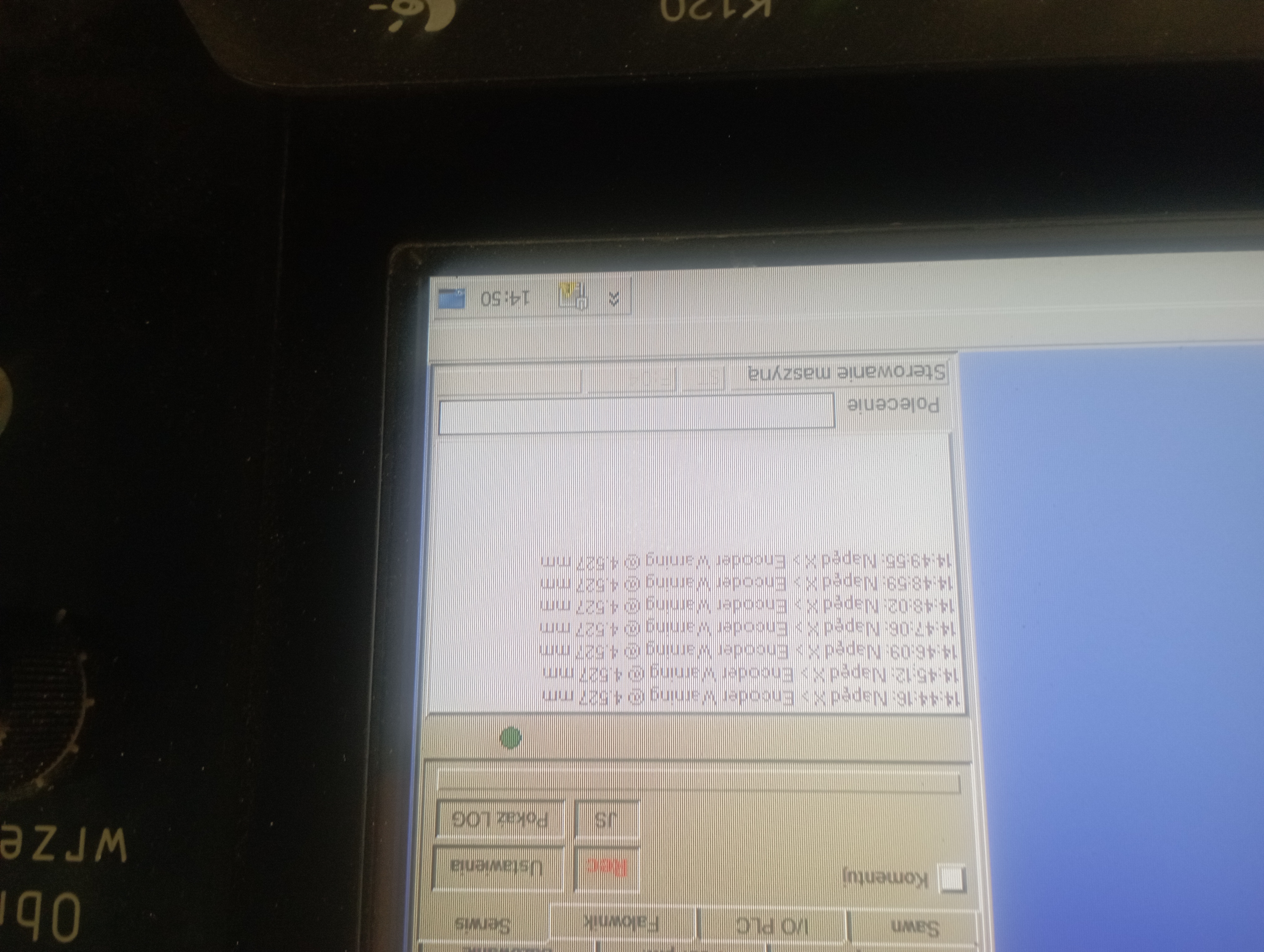

Na załączonej fotce są różne daty, ale ta sama pozycja, więc problem zapewne jest z liniałem a nie czytnikiem.
Więcej na odległość powiedzieć się nie da.
