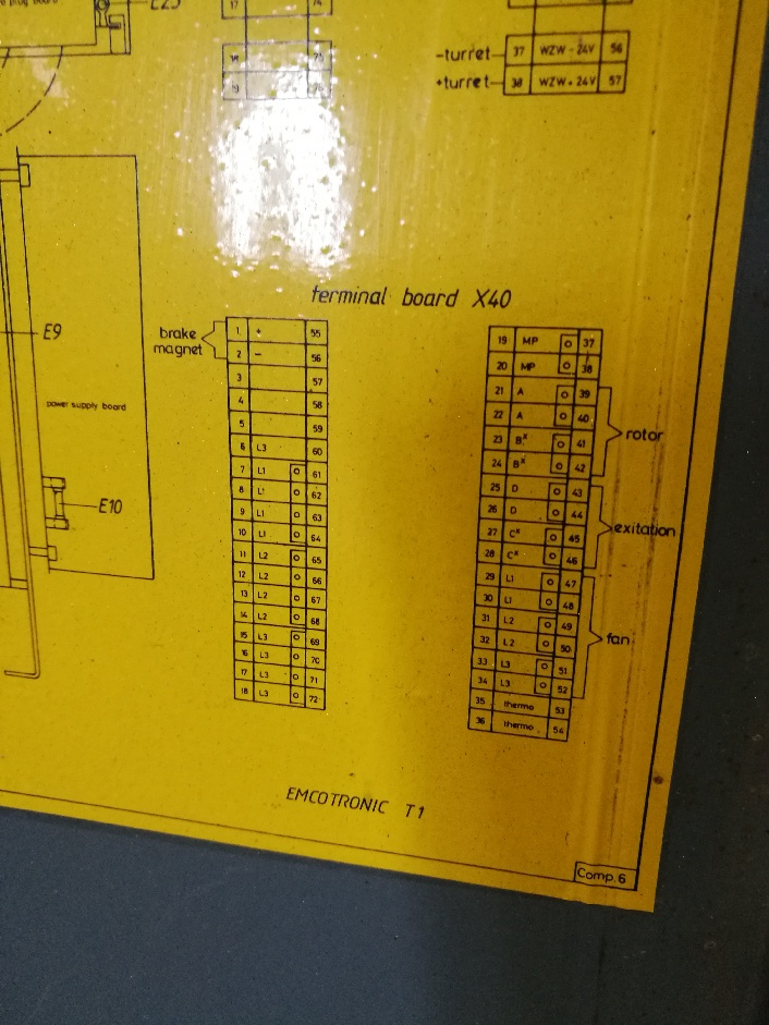

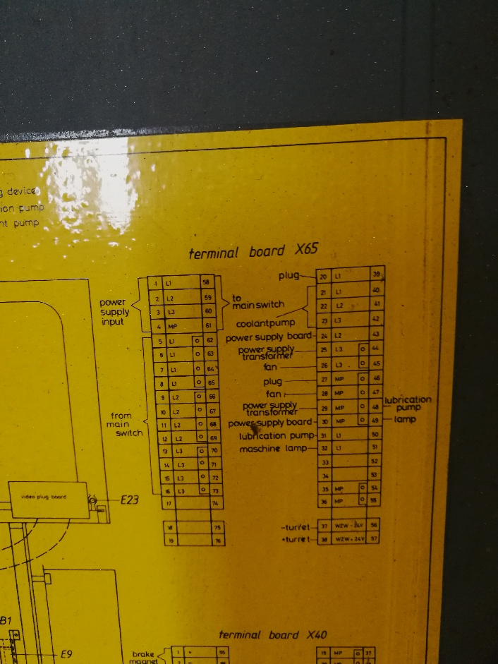

Pod osłoną mam coś takiego. Nie wiem czy o to chodzi a tym bardziej nie wiem gdzie i jak to wpisać, bo jeszcze nigdy nie miałem problemu z tymi ustawieniami.

To schematy podłączeń.
U nas była zwykła kartka z listą parametrów MSD1-wartość itd.
Na jednej z płyt sterujących jest akumulatorek i po tych paru latach pewnie nie podtrzymuje pamięci dłużej niż jeden dzień.
Możesz napisać do EMCO, oni pewnie mają listy parametrów, nawet większość części do swoich sterowań jeszcze trzymają.
