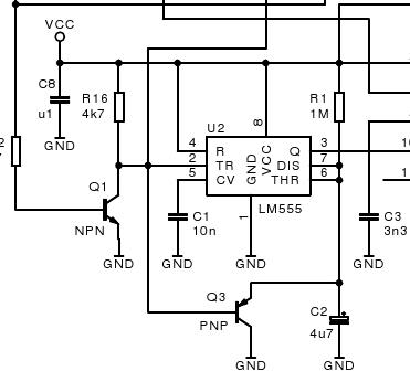

zlutowałem sobie sterowniki linistepper i chciałbym skonfigurować "enable" dla linistepper w emc2?
Po pobieżnym przeczytaniu dokumentacji sądziłem, że ustawienie w hal "amplifier enable" osobno dla każdego sterownika (osobne piny lpt) załatwi sprawę, tj. enable=1 będę miał w momencie, kiedy sterownik kręci silnikiem, enable=0 kiedy silnik "stoi"
przykładowe wpisy w hal:
net xenable => parport.0.pin-1-out
net xenable axis.0.amp-enable-out => stepgen.0.enable
i podobnie dla pozostałych osi
Sprawdziłem jak działa - enable=1 mam po naciśnięciu F2 (włączenie maszyny) na stałe.
Czy jest jakiś sposób, aby zmusić emc2 do nieco innego działania - tj. tak aby enable działało tak jak powinno być dla linistepper (gdzie enable faktycznie jest to high power/low power)
tj. włączało "high power"= (enable=1) tylko na czas posuwu danej osi?
Kurcze, sądziłem, że da się wszystko zrobić w emc2 ale utknąłem, a google też nie chce pomóc :cry:

Post napisał: zaqaq » 30 mar 2010, 09:07
rozumiem, że tu chodzi o tą część układu z timerem, mógłbym prosić o jakieś wskazówki [nie jestem elektronikiem i jest mi trudniej ;-) ]
rozumiem, że kluczowe są tu piny 2 i 3 (555) - 2 ma info o pracy silnika, potem odliczanie czasu i odpowiednie wyjście na pinie 3 (dobrze kombinuję?) - a może istotne są tu/też piny 6,7?
teraz pytanie - czy na pinie 3 otrzymuję 0 lub 5V (0/1) no i co powinienem zostawić, a czego spokojnie mogę się pozbyć z tego układu:
zostaje wszystko przy pinach 1,5,8, przy pinie 2 też bez zmian?
Może prościej będzie na rysunku zamiast pisać - mógłby kolega zaznaczyć na dołączonym fragmencie schematu, co potrzebne i co powinienem podłączyć pod moje specyficzne "enable" w linistepperze?

Post napisał: Leoo » 30 mar 2010, 12:06
Wszystkie elementy wokół U2 są niezbędne. Wyjściem jest pin 3, wejściem impulsów STEP - R12. Zwierając pin 2 do GND blokujemy działanie timera i silnik otrzymuje 100% przez cały czas.

Post napisał: zaqaq » 30 mar 2010, 13:40
To jeszcze się tylko dopytam, czy Q1 może być BC547 a Q3 BC557?
Jeśli tak, to czy wartości R16 i R1 bez zmian?
Leoo
Posty: 4017
Lokalizacja: Tarnobrzeg
Post napisał: Leoo » 30 mar 2010, 14:24
zaqaq pisze:czy Q1 może być BC547 a Q3 BC557?
Tak.
R16 zostaje, R1 i C2 odpowiadają za opóźnienie włączenia ograniczenia, które dla podanych wartości wynosi około 6s.
