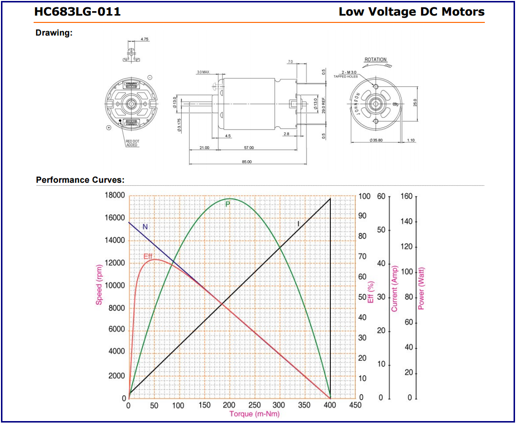

Dla ciebie moc jest trochę na drugim miejscu,dla twoich rozważań najważniejszy jest moment dla określonych obrotów.
Poniższy link na stronie 25 pokazuje charakterystyki elektrowrzecion które możesz wybrać przy zakupie. Interesuje cię jaki moment i jaką moc masz do dyspozycji przy interesujących cię obrotach. Zwróć uwagę, że najszybsze wrzeciono 42k pozwala na pracę wyłącznie małymi narzędziami, bo przy 7Nm to w praktyce nie poszalejesz żadną głowiczką.
Wracając do rzeczywistości, to tak jak radzili poprzednicy - kupując chińskie wysokoobrotowe wrzecionko 3kW nastaw się na pracę małymi narzędziami VH (VHM z węglika) max Φ10mm, a jeszcze lepiej mniejszymi.
