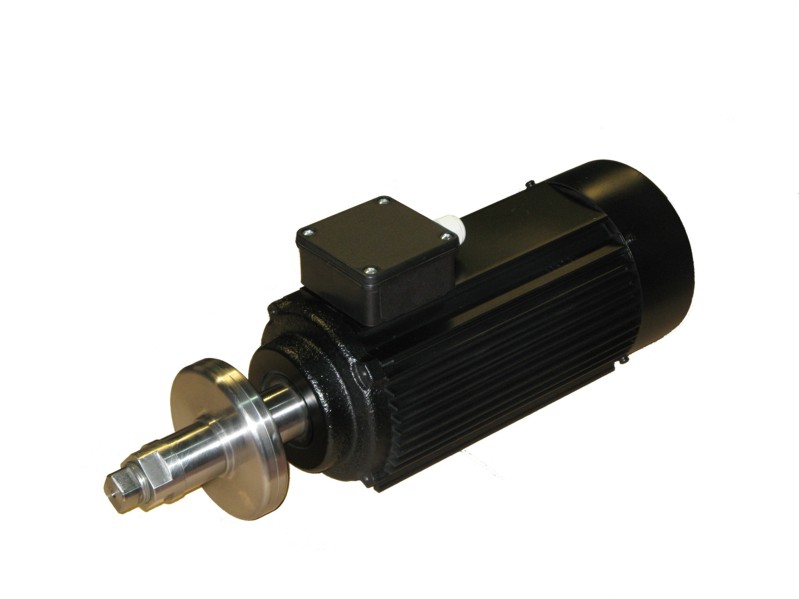

Witam. Od dłuższego czasu rozglądam się za wrzecionem - takim do 2,2kW. Używki pomijam, bo kupowanie używki to lotto a i tak wymiana łożysk kosztuje tyle co używane wrzeciono (co łącznie daje koszt nowego chińczyka...).
Rozglądam się i rozglądam - mokry chińczyk wiadomo, cisza przy pracy i myślę, że było by to najlepsze rozwiązanie ale martwi mnie późniejsze szukanie gwaranta i nie wiadomo co się otrzyma po zamówieniu. Otrzymałem dzisiaj ofertę z polskiej firmy produkującej silniki (twierdzą, że produkcja polska). W cenie 1000netto zaproponowano wrzeciono chłodzone powietrzem z odrębnym zasilanym wentylatorem. Tutaj otrzymałbym może jakąś gwarancję. Na plus było by też to, że przy tym wrzecionie było by mocowanie narzędzi na tulejki er25 (przy chińczyku jest chyba er20).
Wrzeciono 2,2kW, 17tyś obr/min 300Hz (chińczyk ma chyba do 24tyś obr)
Warto się w to pchać? Czy sobie odpuścić i kupić lepiej "mokrego chińczyka"?

To są jakieś silniki do maszyn stolarskich, ale z elektrowrzecionem niewiele wspólnego to ma. Wystrczy spojrzeć na łożyskowanie i długość wału. Te dwa szczególy wykluczaja to jako elektrowrzeciono do pracy innej niż stolarka.

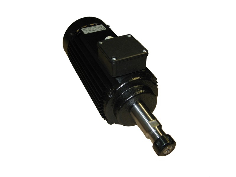

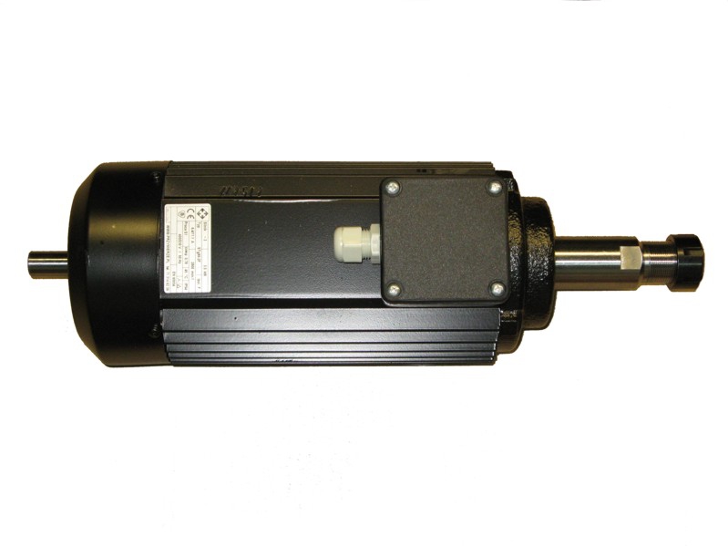

To jest zdjęcie z ich strony - silniki specjalne - na email otrzymałem tylko typ silnika i cenę.
Czyli teoretycznie rzecz biorąc w pracy "poziomej" silnik będzie chodził - tyle, że w "pionowej" już nie koniecznie - o to chodzi?

Nie ma tutaj znaczenia czy poziomo lub pionowo. Są tam po prostu zwykłe łożyska które które mają swoje naturalne luzy i ograniczone obroty. Nie wierzę aby to coś mogło się kręcić więcej niż 4-5 tysięcy.

Również nie wydaje mi się, by producent sprzedając produkt wsadzałby zwykłe łożyska zwłaszcza, że silnik miałby pracować z prędkością 17tyś obrotów. Poza tym, te silniki nie są takie krótkie i z foto wyglądają podobnie długością do "perske" (chociaż to nie najlepsze porównanie). Widziałem też, że kilka osób przerabiało "jamniki" na wrzeciona. Zapytam więc u źródła (producenta) - jeśli to nie będzie to jakaś tajemnica to może uzyskam odpowiedź.

Gdyby tam były łożyska skośne było by to widoczne na zewnątrz - brak nakrętki na wale.

No i otrzymałem odpowiedź która nieco mi rozjasniła i niestety kolega ALZ ma rację.
Pozwolę sobie zacytować co wyjaśni wszystko. Jako silnik to się nadaje, jako wrzeciono - niestety już nie.
W załączniku szkic końcówki wału pod tulejkę ER25. Długość silnika (bez osi dla typu STg80-2i) wynosi 209mm, a dla STg80-2A wynosi 229mm. Oznaczenie B1 oznacza, że silnik można zamontować za pomocą prowadnic w korpusie, wkłada się w rowki śruby z łbem sześciokątnym i przykręca do podstawy. B10 oznacza kołnierz niesklasyfikowany wg polskich norm, jest to kołnierz jak na rysunku w załączniku ze względu na duże łożysko 6208. Produkując te silniki bazujemy na dostępnych materiałach w ciągłej produkcji. Łożyska stosowane w tych silnikach to 6208 z przodu i 6204 z tyłu silnika, oczywiście wysokoobrotowe. Na łożyska nie udzielamy gwarancji, ponieważ są to elementy zużywające się w czasie pracy, na które producent nie ma wpływu. Oczywiście jeżeli w momencie dostawy, w czasie uruchomienia coś jest nie tak z łożyskami to gwarancja obejmuje takie wady materiałowe."
