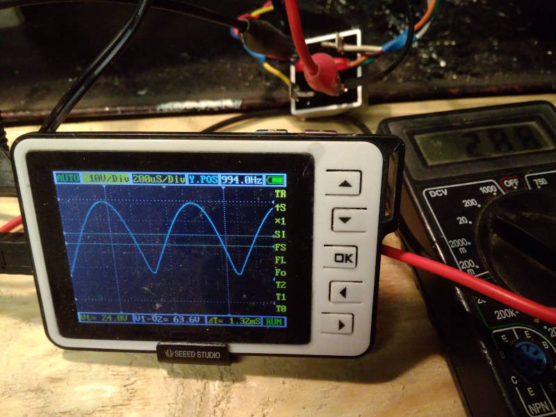

Post napisał: pitsa » 19 mar 2021, 21:09
strikexp pisze:masz gówniaka
A po co mi cięższa wiertarka pozioma niż 50kg? :-D
To była tylko próba ekspresowa.
Bez obciążenia napięcie i przebieg ładny:
Kojarzy mi się z tymi co robią solary z puszek po piwie lub innych rur malowanych na czarno zamkniętych w pudło z oknem. Termometrem mierzą jaka wychodzi temperatura i są pełni zachwytu nad mocą urządzenia. ;-)

Post napisał: strikexp » 19 mar 2021, 22:06
pitsa pisze: ↑
19 mar 2021, 21:09
Też uważam że to jest super maszyna do właśnie takich eksperymentów i robótek. Tylko za blisko konik.
Z puszek po piwie to słabe, nadaje się do suszenia warsztatu. Ale z grzejnika lub rur napełnionych wodą to można i wiosną zagotować wodę. Kwestia jak długi jest układ, ale ma kopa jak słońce wyjdzie zza chmur.
Pomiar bez obciążenia jest bez sensu. Napięcie wysokie, odbioru mocy nie ma. Nic się nie dowiesz.
Dobra które to było te połączenie szeregowe. SERIES? I*R = 6.345V przy prądzie nominalnym. Więc U*I = 8.94W na fazę, czyli mówiłem że malutka moc tego silniczka jakieś 18W. Z tym że straty na mostku były ogromne z powodu niskiego napięcia. A i sama konstrukcja silnika pewnie powodowała ogromne straty. Ale to ciężko stwierdzić bez pomiaru prądu. A sposobem na pomiar prądu jest pomiar napięcia na znanej rezystancji. Kilka dużych żarówek spiętych szeregowo można uznać za w miarę stałą rezystancję. Przynajmniej dopóki się nie żarzą. A są też rezystory np 50W za 10zł i boczniki prądowe.
Co to za oscyloskop? Bo wygląda na fajną zabawkę. Duże oscyloskopy cyfrowe potrafią wyliczać średnią wartość RMS.

Post napisał: pitsa » 20 mar 2021, 08:43
Ten oscyloskop to DSO Nano v2: https://www.seeedstudio.com/DSO-Nano-v2-p-681.html - tylko 1 kanał, już nie produkowane. Teraz jest nowszy https://www.seeedstudio.com/DSO-Nano-v3.html i cena ta sama 89$ od 2012 gdy kupiłem (89$+0$ za wysyłkę).
Na zrobienie porządnych badań trochę za dużo roboty jest:
http://www.komel.katowice.pl/ZRODLA/FULL/84/ref_26.pdf
http://www.silniki.pl/download/sterowan ... okowym.pdf
Wyczerpując zaplanowany limit czasu na tą zabawę zrobiłem jeszcze parę prób z różnymi obciążeniami 5, 10, 15, 30ohm za pomocą 3 rezystorów 10om10W. Trochę grzały się. Mierzyłem też prądy drugim miernikiem ale to się nie nadaje do pokazania. Sprawdziłem też na silniku 60H86-3008B 8przewodowym co to za dziwna strefa zgrzytów. Bez mostka, na jednej tylko cewce, połówce cewki. Strefa zgrzytu jest za każdym razem. Wydaje mi się, że wynika to z budowy wewnętrznej silnika krokowego (może ma związek z tą strefą rezonansów gdzie silnik traci moc?), że w pewnym zakresie są jakby takie nałożone przesunięte dwie sinusoidy. Tak to wygląda na filmie:
Środek tych stref jest w okolicy 85Hz i 170Hz (50Hz=1obr/s - na filmie strefa pomiaru jest jeszcze źle ustawiona).
Silnik krokowy jako prądnica na korbkę dla MacGyvera może być. :-D
