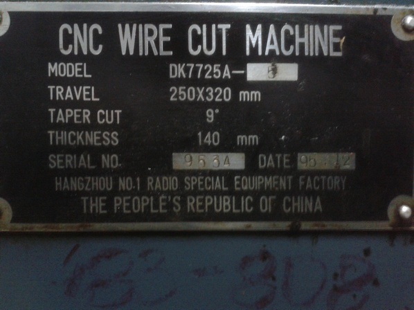

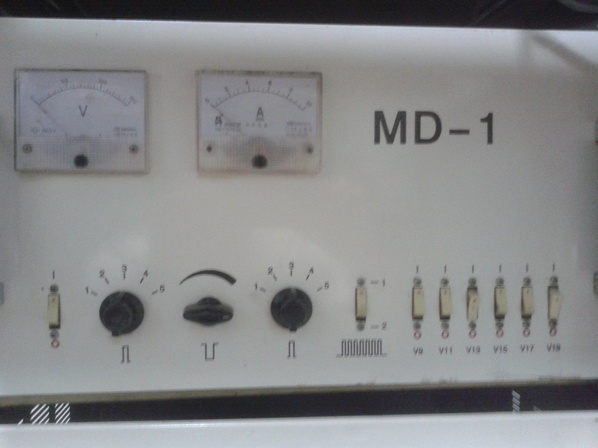

Witam. Pracuję na chińskiej elektrodrążarce drutowej.
Niestety nie wiem jak włączyć centrowanie jakich komend użyć itd.
Same naciśnięcie klawisza "centruj" nic nie daję.
Poniżej zamieszczam zdjęcia szafy sterującej.
Proszę o pomoc!!
Podaję swój @-[email protected]
nabu
Posty: 11
Rejestracja: 13 mar 2014, 13:06
Post napisał: nabu » 08 kwie 2015, 19:06
u mnie jest trzeba wklepac przy centrowaniu - R , A/R,C , X , Y , J ( X i Y to wybor osi tak sadze ),( J jest jakby zatwierdzeniem) moge przypuszczac ze u Cb . - delta R , ... , CEN. , Gx , Gy , EXEC ( execute - wykonac) mam nadzieje ze troszke pomoglem . pozdrawiam

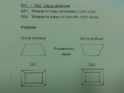

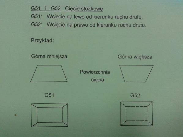

Potrzebuje listy G codów ale nie do frezarki tylko do maszyny podobnej jak poprzednika w tym wątku.
Nie ma osi Z
Jest X,Y, oraz zmiana kątu w płaszczyźnie U,V
Nie pytałbym o nie ale chce zrobić cięcie po łuku wykonując przy tym stożek. Podstawa taki sam kształt ale mniejszy o ok 5 stopni.
Cody wg instrukcji powinien byc G51 lub G52 a z innej strony piszą o G73 i G74. Ale jak wygląda pełna interpolacja po łuku to juz nie napisali. Mam jednoczesnie wpisać G02 i G73 ?
Dołączam foty maszyny oraz fragment instrukcji wg którego widać rozbierznosci dla codów maszyny tnącej a dla drążarko frezarki dla której są dostępne cody w wikipedii i wiekszosci innych źródeł.
[ Dodano: 2015-08-19, 22:47 ]
takie cos w widoku z góry ma byc ciecie, ale dolna powierzchnia ma byc mniejsza.
[ Dodano: 2015-08-19, 22:57 ]
Moze ktos wie jak cały kod napisać?
Początek
N02 G92 X-22 Y0
N04 G01 X-12 Y0
N06 G02 ???????? tu nie wiem.
promień łuku R6, I -6 J -6 koniec w X-6 Y12
offset pomijamy
V wszedzie moze byc = 5
U najpierw = +5 a za połową = -5
[ Dodano: 2015-08-19, 23:00 ]
Jesli to jest w złym dziale to prosze przeniesc do lepszego.
