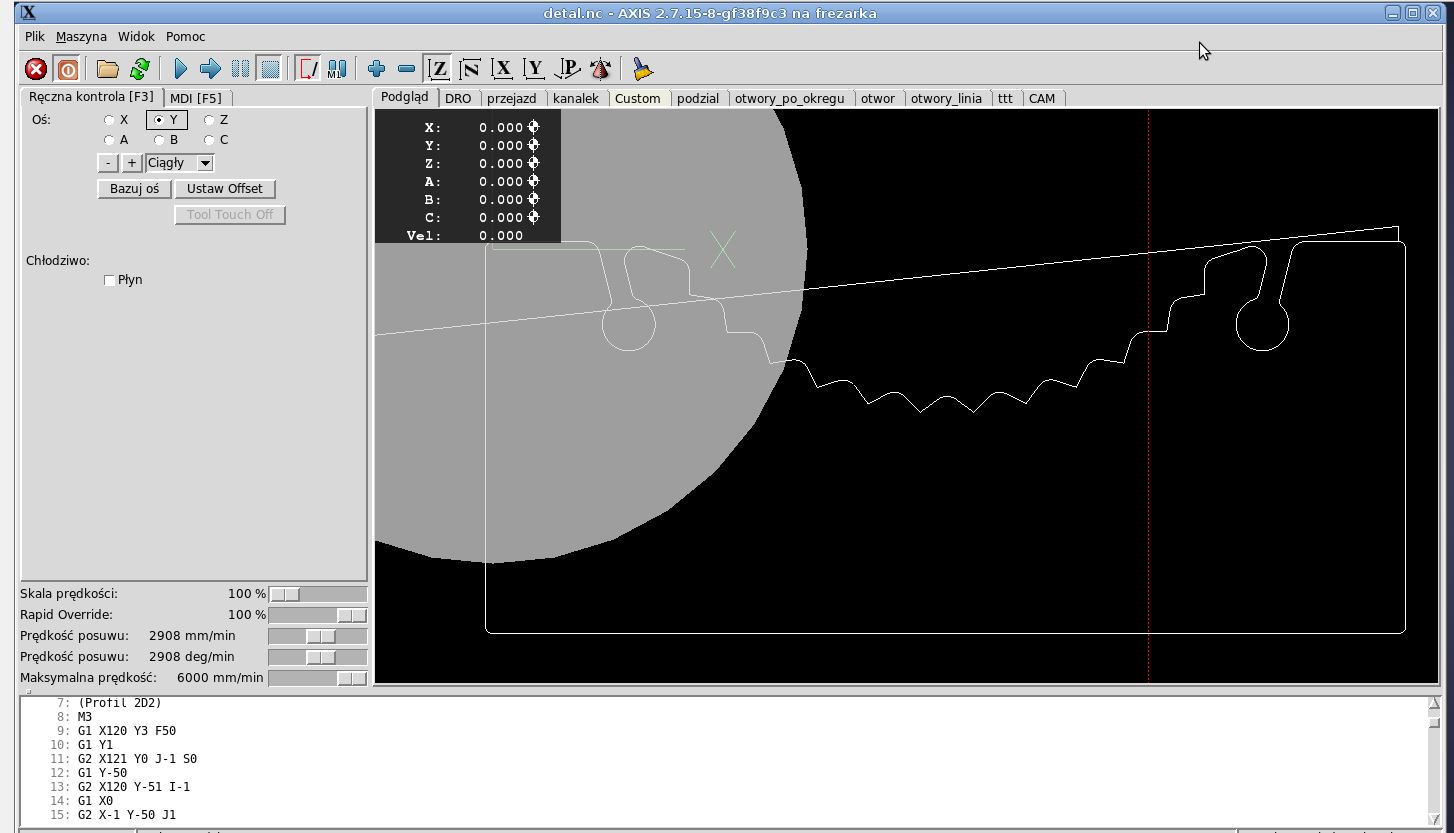

Jesteś lepszy od najlepszych :) Wycinać taką grubość po F50. Szacun :)
Drobna rada przy okazji - staraj się generować kody bez G2 : G3.
Pewnie w PP można ustawić jazdę po punktach. Łatwiej wtedy zacząć od wybranej linii jak co.

Kolega to konwertował studenckim fusionem, używając jakiegoś postprocesora pod laser.
Na razie kolega musi się nacieszyć maszyną, jak się znudzi to ja się pobawię.
Zawsze myślałem że przy g2 i G3 sterowanie ( nowsze niż lata 80) precyzyjnie zinterpoluje promień łuku.

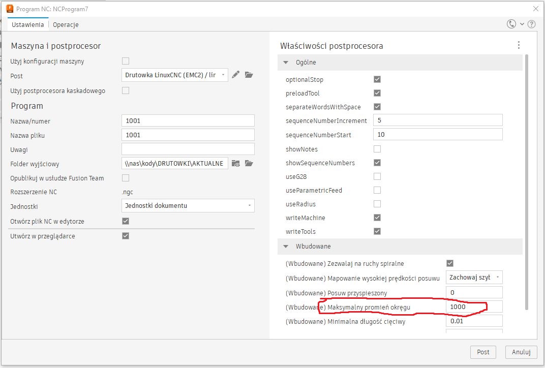

W Fusionie, po wybraniu pp, zmieniasz zakreśloną wartość na 1 i już generuje tylko przejazd po G1.

Jednak problem nie jest w g kodzie - w obu przypadkach zamiast 9 mm mam 8 po wycięciu, coś musi być w programie odnośnie kalibracji osi. Jest za to w maszynie układ który zmienia prędkość przy spadku napięcia łuku.

Program zaczyna się od x0 a kończy x120 A detal ma 116. I to w układzie bezwzględnym. Dodatkowo otwór ma 8.2 zamiast 9.
Dodane 38 minuty 2 sekundy:
Jednak jak przyłożyłem linijkę i przyjechałem ręcznie 120 to było okej I jak zostawiłem z programu tylko pierwszą i ostatnią linijkę to też przyjechał 120

Może zacznij od podstaw :) Nie masz w programie korekty narzędzia. Albo kiepski pp albo programujący.
Przy drucie 0.18 program powinien się zaczynać x-0.09 a kończyć na x120.09

Korekcje w laserach, to też ok 0,1mm do 0,2 na stronę, chyba że do bardzo grubych blach, więc to nie to, może po prostu pokaż jak wygląda program.
Poza tym jeśli jesy włączona korekcja, to gdzieś musi być wpisana wartość odsunięcia, może tu leży ten pies.

Puść ten:
