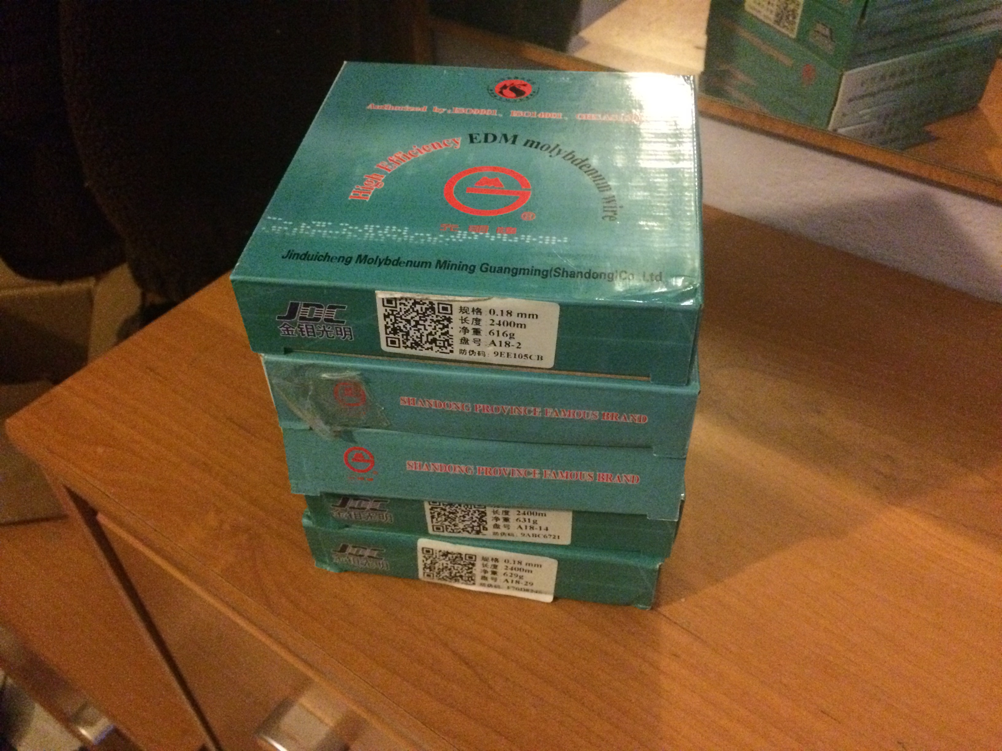

Post napisał: kamar » 13 mar 2017, 17:00
Chińczyki biją rekordy. Kolejny raz zamówiłem drut, średnio szedł 3-4 tygodnie a teraz 6 dni :)

#379
Post napisał: adam Fx » 13 mar 2017, 18:45
jesteś tak dobrym klientem ze chińczyk sam przyniósł :mrgreen: zauważyłem że najszybciej idą wysyłki przez PostNL
