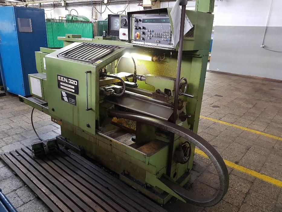

Posiadam tokarkę CNC EEN-320 na sterowaną Hunor PNC 721
Zastanawiam się nad zmianą sterowania.
Z tego co udało mi się ustalić, potrzebuję:
-Falownik wektorowy+silnik na wrzeciono
-'serwokrokowce' na X i Z
-PC't + linuxcnc
-płytę główną + ??
Obecnie zamontowane napędy:
Napęd wrzeciona:
EVIG EHL 132 L4 7,5kW, 1100оbr/min
Oś Z - EZG 705.0.104 (6Nm)
Oś X - EZG 703.0.104 (3Nm)
www.emtc.hu/files/pdf-dok/EZGC3-5eng.pdf
Do tego głowica rewolwerowa 6-cio narzędziowa SZIM BA150L
Uchwyt hydrauliczny BERG KF3/160
Jak się domyślam napędy osi X i Z najlepiej byłoby zastąpić serwokrokowcami o momencie większym niż obecnie, myślałem o 4,5Nm oraz oraz 8Nm
Średnio orientuję się w płytach głównych, chciałbym jak najwięcej wejść i wyjść do sterowania narzędziami, uchwytem, chłodziwem, krańcówkami i ...?
Pytania:
-Dlaczego niektóre serwokrokowce 4,5/8Nm na allegro kosztują 650/750zł, a inne 900/1xxxzł? Jeśli warto dopłacić to dlaczego?
-Udało mi się kupić po taniości falownik INVT GD100 11kW, czy to był dobry wybór?
-Jaki silnik do napędu wrzeciona polecacie? Czy różnią się silniki (ogólnie) od siebie znacznie czy wybrać najtańszy [nowy], czy jego domyślne obroty mają znaczenie? 7,5kW czy 11kW?
-Jaką płytę polecacie, na co zwrócić uwagę, i dlaczego ta a nie inna?
-Jakich jeszcze płyt i innych sprzętów potrzebuję?
Jeśli proponujecie jakiś sprzęt proszę o orientacyjne ceny tych właśnie sprzętów.
