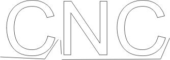

W jaki sposób i jakim programem najwygodniej edytować ścieżkę drutu aby sensownie wyciąć litery zamknięte np."o,p,d.b"?
Szczególnie chodzi mi o soft samoczynnie kreślący taką sciezkę bo np w corelu to dla mnie długotrwała dłubanina.

Widziałem i podziwiałem ale jestem na etepie szykania i prosiłbym o jakiś przykładowo zrobiony plik (lub lepiej kilka) do wycinania abym mógł sobie popróbować doprowadzić przykładowy tekst za pomocą np. corela do postaci gotowej do wycinania .

No właśnie o to mi chodzi bo węzły w corelu nie o wszystkim chcą ze mną gadać. Muszę potrenować a nie znam sztuczek potrzebnych przy edycji. Robię to na zasadzie prób i błędów,
Instrokcję na stronie widziałem i działa do wyznaczania kolejności cięcia ale nie mogę zedytować jednej linii cięcia np. całego wyrazu aby zachować sens tego bez niepotrzebnych cięć.

camel131 pisze:... ale nie mogę zedytować jednej linii cięcia np. całego wyrazu aby zachować sens tego bez niepotrzebnych cięć.
rysuj lini pomocnicze midzy literkami zeby cielo po nich a nie po innych literkach :wink:

Stworzyłem coś takiego- czy to ma sens czy można prościej(szybciej).
Czy są dostępne gotowe fonty - chodzi mi o tzw. zamknięte np.0,a,b, d itp?

camel131 pisze:Stworzyłem coś takiego- czy to ma sens czy można prościej(szybciej)
Z tego co sie orjetuje to nie bardzo ... :cry:

W symulacji przebiegu drutu to działa, ale kupa roboty

camel131 pisze:W symulacji przebiegu drutu to działa, ale kupa roboty
Tak juz jest przygotowanie trwa dluzej niz wycinanie :|
