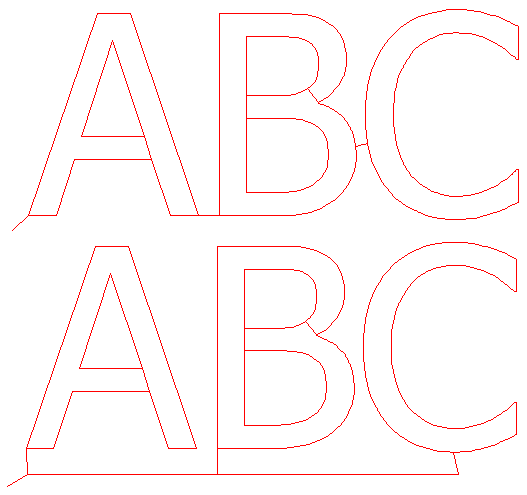

W wątku: https://www.cnc.info.pl/topics78/educad ... t13159.htm opisałem jedną z metod (automatyczną) łączenia liter w jedną całość, którą wbudowałem w eduCADa, wykonaną specjalnie na potrzeby ploterów termicznych. Algorytm ten polega na utworzeniu tzw. "jednociągówki", czyli jednego obiektu ze wszystkich liter (czy innych kształtów) do wycięcia z punktem początkowym i końcowym w tym samym miejscu.
Ta metoda teoretycznie jest świetna. Ma jednak pewną wadę - przy uproszczeniach związanych z niewielkim podziałem kroków na mm posuwu (w moich maszynach termicznych jest to 40/mm) przy dużej ilości wykonywanych maleńkich odcinków (moi P.T. Klienci mają taką nieznośną skłonność do tworzenia obiektów z jak największą ilością punktów, bez względu na okoliczności) następują drobne przekłamania, które skumulowane powodują to, że np. powrót drutu powoduje nie schodzenie się punktów wejścia i wyjścia nawet o 3-4 mm na 1 m.
Wymyśliłem więc drugi algorytm, przypatrując się ploterom konkurencji z Ameryki. W tej metodzie każda litera wycinana jest oddzielnie, a łącznikiem jest specjalna linia pod nimi. Zaletą tej metody jest brak nakładania się błędów interpretacji "odcineczków" obiektów, a co za tym idzie każdy obiekt jest wycinany prawidłowo. Wadą - zmniejszenie możliwego pola pracy, a co za tym idzie większe zużycie materiału.
Poniższe rysunki pokazują obie metody.
Czy macie jakieś uwagi? Może spotkaliście się z innymi metodami cięcia?
W części górnej - metoda 1, w dolnej metoda 2.

Piotr Rakowski pisze:Witam,
Witam, nie znam programów kolegi i
nie rozumiem np: wycinając literę A to droga prowadzenia drutu z punktu 1 do 2 jak przebiega?
Piotr Rakowski
Posty: 2173
Post napisał: Piotr Rakowski » 19 wrz 2009, 06:57
Poniżej masz g-kod (skopiuj go i wklej do edytora np. STEP2CNC, albo Macha):

Post napisał: tom22 » 19 wrz 2009, 20:46
Piotr Rakowski pisze:Poniżej masz g-kod (skopiuj go i wklej do edytora
Dzięki za odpowiedź.
Wkleiłem ale nic mi to nie wyjaśniło - nie jestem zbyt biegły w posługiwaniu się tymi programami.
Zresztą nieważne - radzę sobie za pomocą Corela.
Pozdrawiam :smile:
Piotr Rakowski
Posty: 2173
Post napisał: Piotr Rakowski » 20 wrz 2009, 07:31
Jak to nie wyjaśniło? - wklejasz i puszczasz obróbkę. Patrzysz, jak (którędy) jest ona wykonywana.
Generalnie chodzi o to, aby wszystkie ruchy wykonać w systemie "bez odrywania ręki w czasie rysowania" - ponieważ, jak wjedziesz drutem w materiał to nie masz ruchów jałowych.
tom22
Posty: 479
Rejestracja: 22 lis 2008, 18:29
Lokalizacja: Mazowsze
Post napisał: tom22 » 20 wrz 2009, 09:50
Piotr Rakowski pisze:jak wjedziesz drutem w materiał to nie masz ruchów jałowych
Właśnie dlatego zaznaczyłam dwa punkty na rysunku - i bardzo jestem ciekaw jak można pokonać te trasę bez ruchów jałowych tzn. bez dwukrotnego przejazdu po tej samej linii. :lol:
Piotr Rakowski
Posty: 2173
Post napisał: Piotr Rakowski » 20 wrz 2009, 21:05
Ruchy są po tej samej linii dwa razy, ale maksymalnie są to linie jedynie łączące obiekty. Zwróć uwagę, że gdyby obiekty nie były połączone w "jednociągówkę" to zgodnie z tym, co jest przygotowywane dla np. frezowania - ruchy jałowe powodowałyby przecinanie obiektów (liter).
tom22
Posty: 479
Post napisał: tom22 » 20 wrz 2009, 22:22
Tak - trzy litery są jednym obiektem i wycinanie odbywa się że pierw wycinana jest np. dolna część wszystkich liter a następnie górna i drut wraca do początku.
Moje pytanie wzięło się z stąd, że u mnie każda litera wycinana jest po kolei w całości, i maszyna nie kończy w punkcie startowym.
Co do pierwszej metody jaką kolega zaprezentował mam tylko jedna uwagę.
Na wygląd wycinanych elementów duży wpływ ma sposób prowadzenia drutu.
Wejście prostopadłe w wycinany element - nie jest dobrym rozwiązaniem.
Zawsze staram się to robić równolegle - tak wejście jak i wyjście.
Piotr Rakowski
Posty: 2173
Post napisał: Piotr Rakowski » 21 wrz 2009, 07:05
1. Kolega zaprezentował wariant podobny do mojej drugiej metody. W mojej drugiej metodzie "ogonek" w dół rysowany jest ręcznie, więc równie dobrze może to być ogonek równoległy (łamany, krzywoliniowy).
2. Nie bardzo widzę różnicę w wejściu w literę od dołu i z boku. Mamy ten sam materiał (jednorodny), symetryczne narzędzie (kształt niezależny od ruchu i identycznie realizowane ruchy posuwu.
tom22
Posty: 479
Post napisał: tom22 » 21 wrz 2009, 10:44
Piotr Rakowski pisze:Nie bardzo widzę różnicę w wejściu w literę od dołu i z boku
To nie ma różnicy - jednak ja w swojej maszynie punkt 0 mam w lewym górnym rogu
i zawsze drut wjeżdża z góry w materiał - tak jest wg mnie najlepiej.
