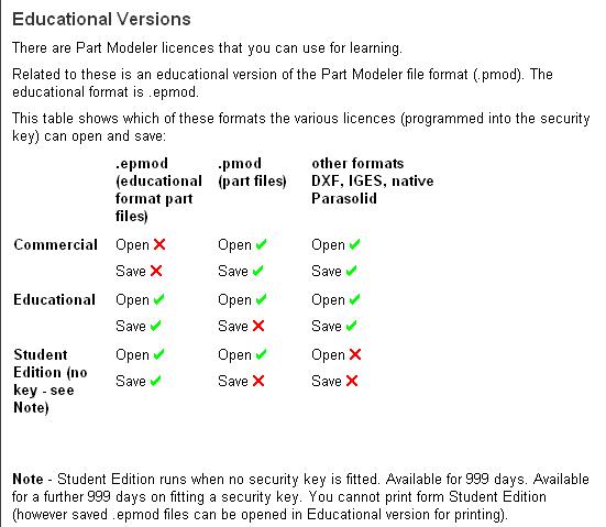

Jeszcze jednym czynnikiem dla czego nie bedziesz mogl tego zrobic, jest zapewne wersja studencka , jesli taka posiadasz. masz tu sreena z informacja.
Ja tez chcialem go skonfigurowac z cad_em. no i nawet z nim, wersja student tego nam nie daje. chyba zaczne modelowac to w edgecam part modeler. z tym ze, nie wiem w 100% czy po utworzeniu bryly bede mogl ja exportowac do edgecam. moze moglby ktos zamiescic jakas prosta brylke bym mogl to sprawdzic . wiem zaraz padniepytanie czemu sam tego nie zrobie. odpowiedz jest prosta. nie umiem nic narazie utworzyc w tym programie, narazie sie zapoznaje z menu i czekam na ksiazke do modelowania. dziekuje za uwage.
co mozna ,a co nie :P
bez tytułu.JPG (42.99 KiB) Przejrzano 2130 razy

Kolego, nie powinno być żadnego problemu przy instalowaniu CADlink nawet w wersji Student Edition, u mnie bez problemu doinstalował się w Solid Works 2009, w Part Modelerze 2009 i działa poprawnie (CADlink z wersji EC 2009R1). Modelując sobie w Part Modelerze zapiszesz sobie nie jak w wersji komercyjnej .pmod tylko .epmod i bez problemu to rozszerzenie wczyta się do EC Student Edition.
Co do Part Modelera to jaką wersję EC posiadasz żeby podesłać Ci jakieś bryłki??? Co do modelowania to nie czekaj na książkę tylko zabieraj się za rysowanie. Jeżeli znasz jakiegoś innego CAD'a to zasada jest identyczna, rysujesz szkic lub wychodzisz z prymitywów (kostka, walec, stożek, sfera) robisz wyciągnięcie a następnie korzystasz z kolejnych funkcji znanych z innych CAD'ów aż dojdziesz do celu. Jak będziesz miał ochotę na naukę to zakładaj nowego posta i lecimy z tematem :wink:

No , jezeli jest tak jak piszesz , to nie dziala u mnie Cad_link , mam zainstalowanego Auto_Cad_2007 i wyskakuje mi info, ze nie wykryto zadnego oprogramowania Cad. Wszystko robie z pod konta administratora systemu . A co do nauki to widze ze chyba ta ksiazka rzeczywiscie nie bedzie mi potrzebna, bo w pliku pomocy chyba jest to samo co w ksiazce tyle ze po angielsku, i mysle ze z tego skorzystam, przy okazji poucze sie, daw w jednym :D
Co do wersji Edgecam Part Modeler mam wersje 12.5
Juz wiem co jest nie tak. musze doinsytaloac autodesk inventor. ale chyba nie bede sie z tym bawil, zajme sie Edgecam Part Modeler.
