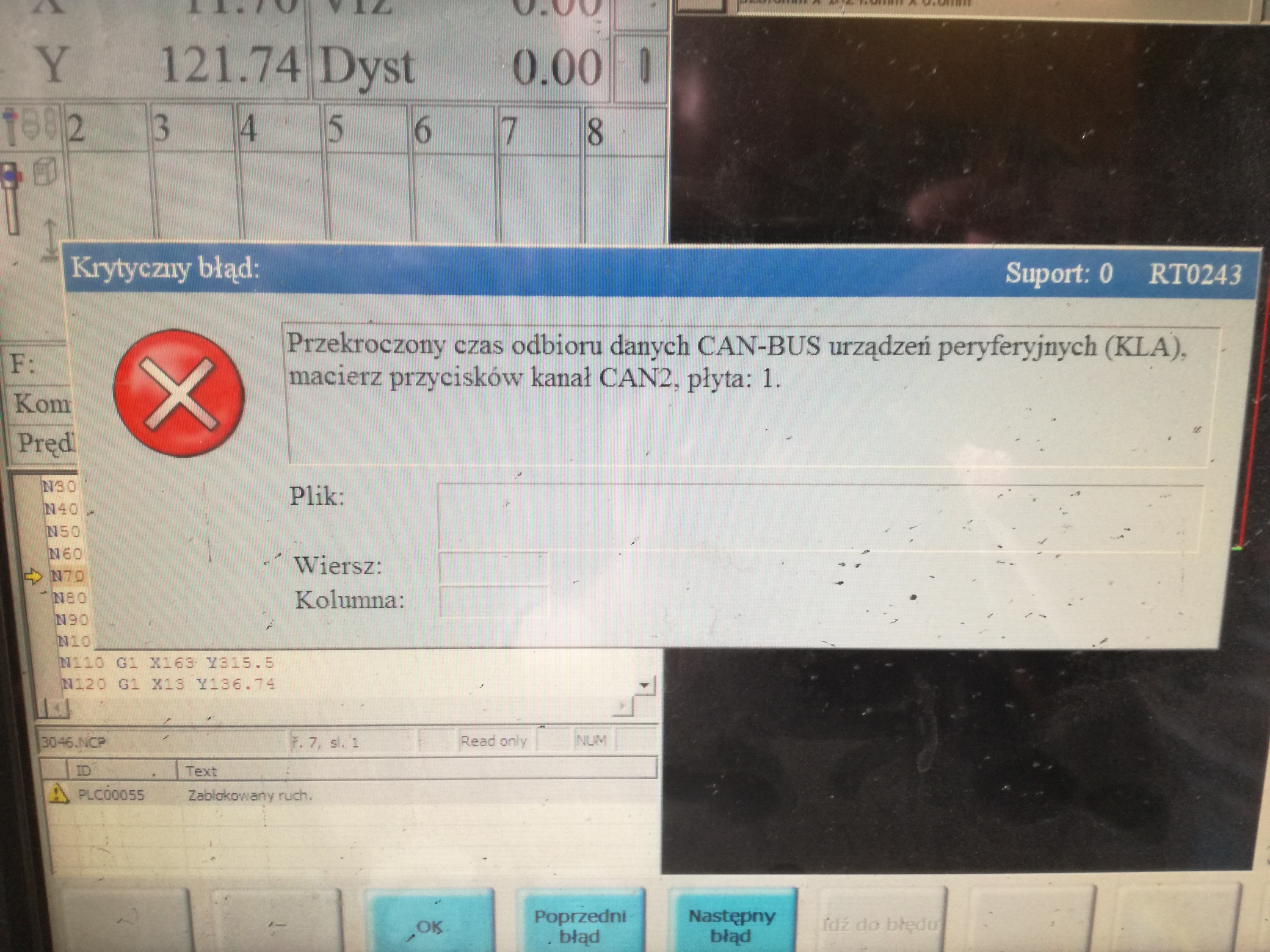

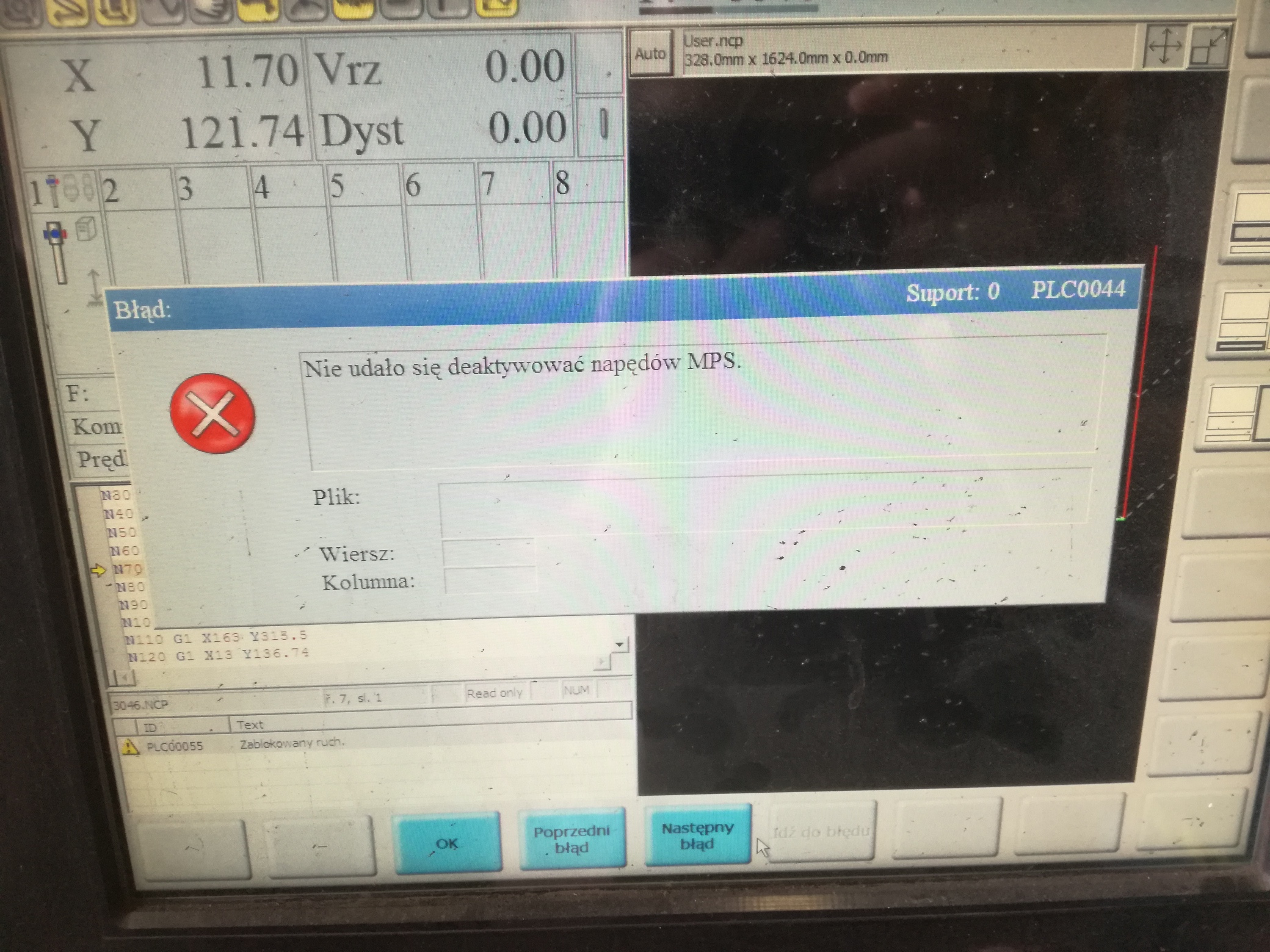

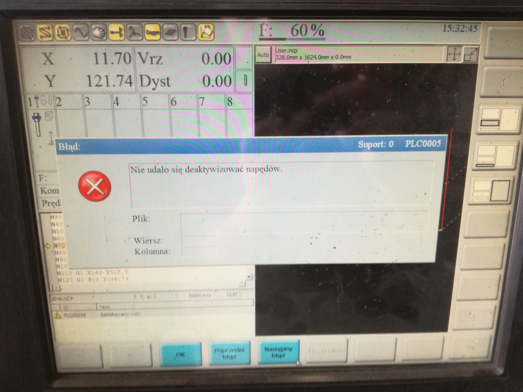

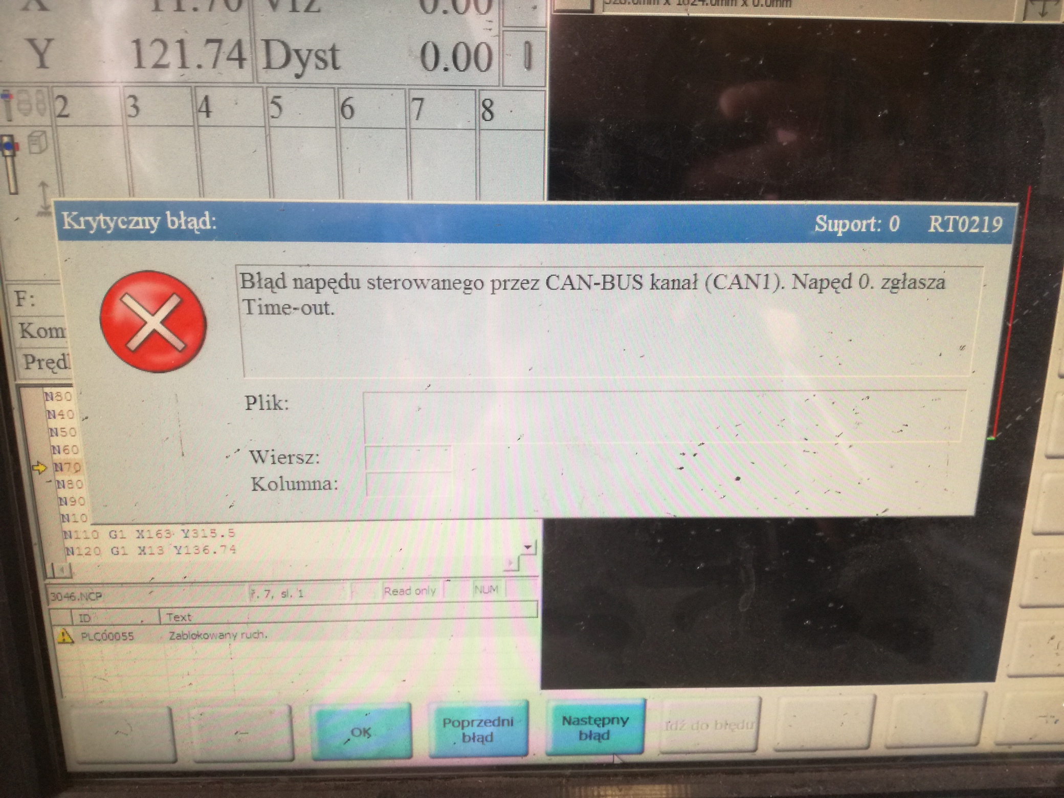

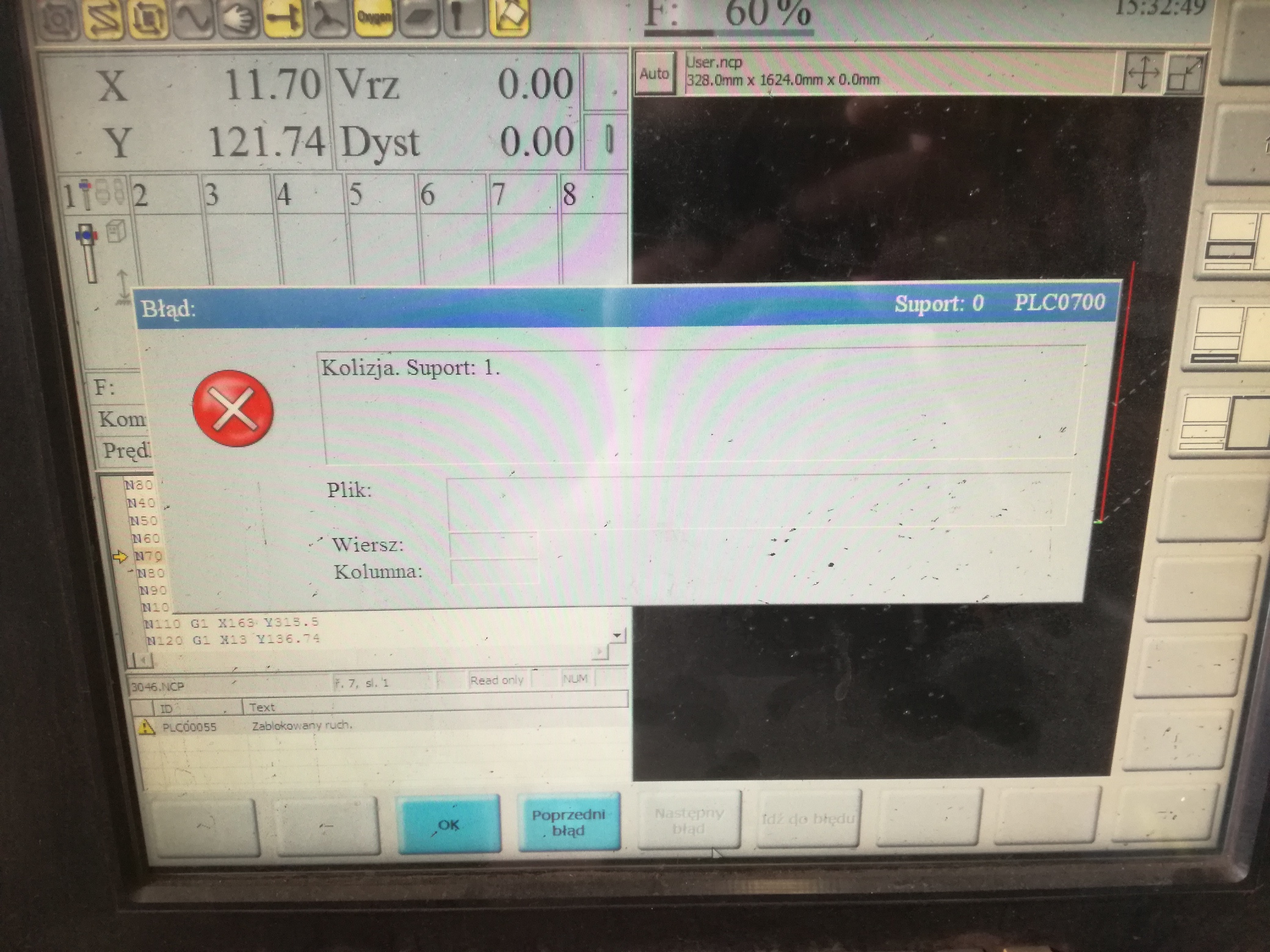

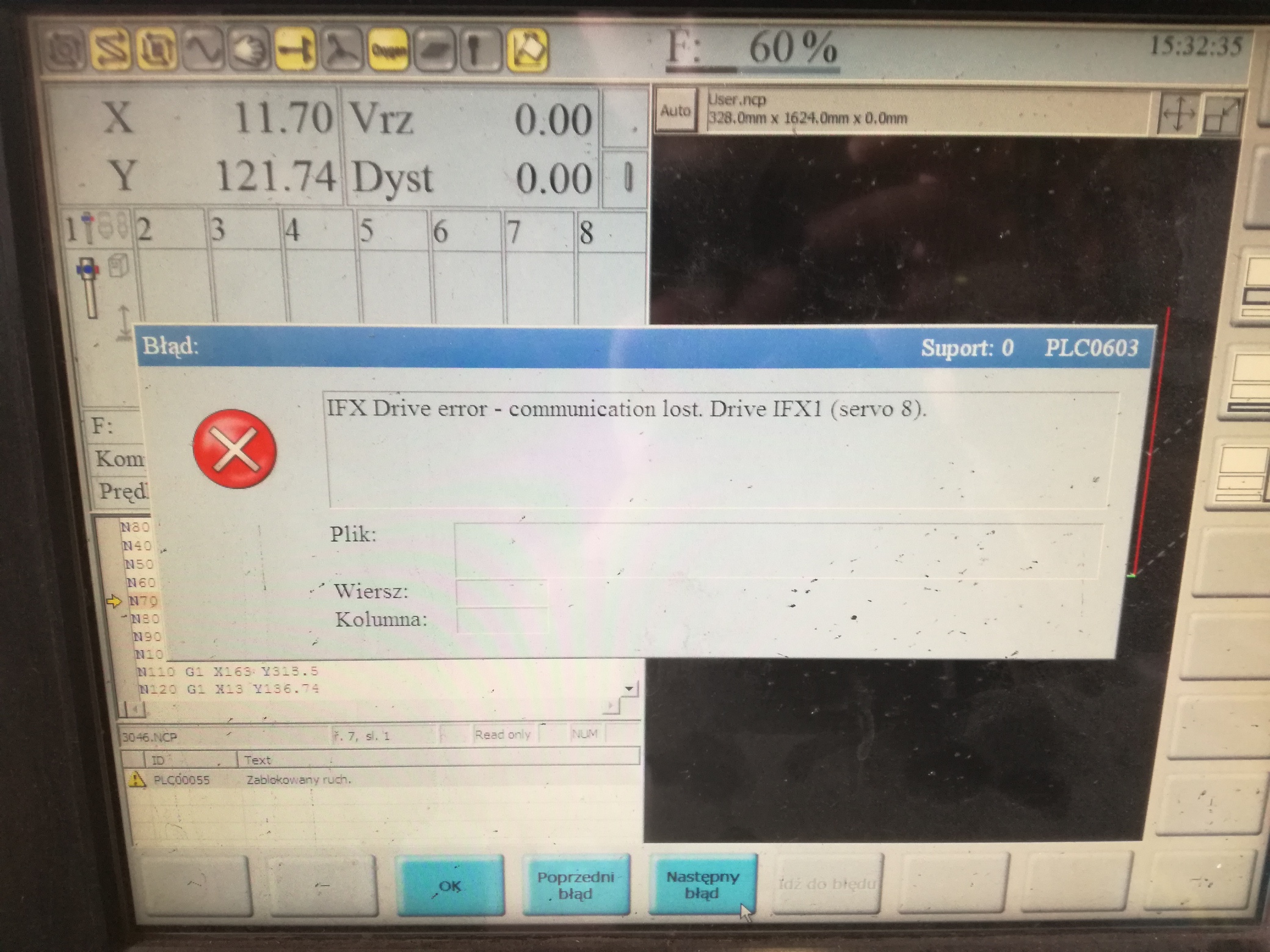

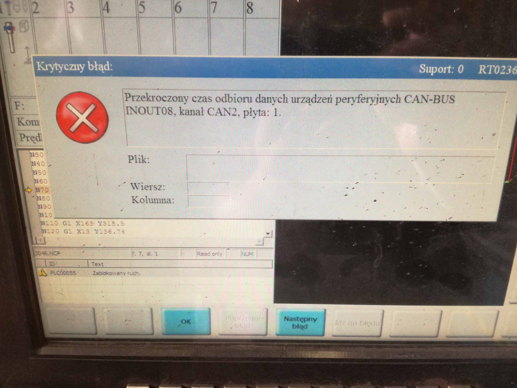

ostatnio pojawiły się błędy jak na zdjęciach.
wcześniej był błąd komunikacji z enkoderem jednej osi przewód wraz z końcówkami został wymieniony i wszystko działało przez 2 tygodnie. Wcześniej pojawiał się błąd na falowniku.
w tym momencie nie ma żadnego błędu na falownikach tylko dane komunikaty na zdjęciach.
czy ktoś spotkał się z takim problemem

Post napisał: Marecin13 » 24 maja 2018, 09:56
Witam, miałem podobną sytuację do Twojej spowodowaną uderzeniem metalu w maszynę co spowodowało wybicie bezpiecznikow w skrzynce przy maszynie ;)

Post napisał: rako225 » 24 maja 2018, 09:59
z tym że maszyna raz działa a raz nie działa. Pochodzi z 3 godziny wyrzuca dane błędy resetuje się maszynę i znowu tak ze 3 godziny polata

Post napisał: robal43 » 28 maja 2018, 09:04
Podstawa wyczyścić układ jezdny ! spróbować czy aby nic jej nie blokuje np przy wyłączonej maszynie próbować przepchnąć maszynę ręcznie
posmarować przedmuchać itd

Post napisał: rako225 » 29 maja 2018, 21:03
Uklad jezdny po kompletnym remoncie. Wszystko przesuwa sie na dotyk

Post napisał: rako225 » 30 maja 2018, 16:02
Temat rozwiazany. Uszkodzona byla plyta glowna. Po naprawie wszystko jest ok

mam błąd w maszynie który wyskakuje w ciepłe dni praktycznie co chwilę. trzeba resetować maszynę i tracimy masę czasu.
zimą jest OK. serwis eckert się poddał
czy ktoś może coś doradzić jak to rozwiązać?

problem serwo napędu.
Wydmuchać a jak nie pomoże to na serwis z nim.
