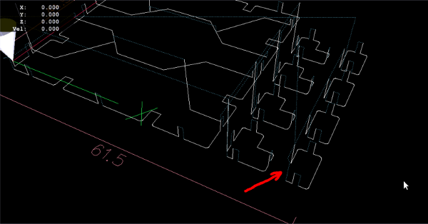

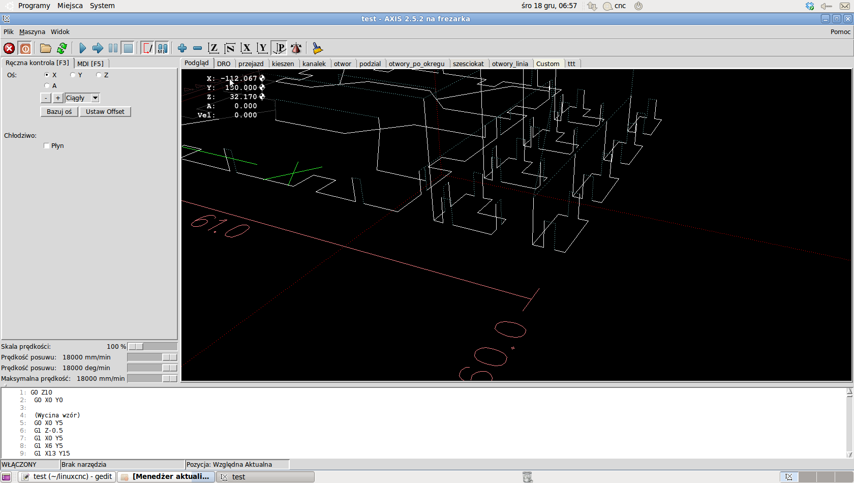

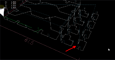

Robię małe pudełeczko i mam mały problem. Jak w jednym pliku mam cały gCode to Kolumna 1 w linuxcnc wyświetla się nie kompletna, jak usunę wszystko poza kolumną 1 to wyświetla się w całości. Na oko przesunięcie lewej krawędzi jest o jakieś 3mm. Nie mogę dojść w czym jest problem, może ktoś zauważy błąd który jak znam życie jest jakąś literówką.

[ Dodano: 2013-12-18, 03:07 ]
Załączam zrzut ekranu

Post napisał: kamar » 18 gru 2013, 07:02
Wyświetla tak jak napisane :) Włącz wyświetlanie ruchów przestawczych i popraw g1 i g0 bo pokopane na maxa. A najlepiej to wgryż się w pętle.
sokon
Posty: 248
Rejestracja: 01 gru 2011, 22:35
Post napisał: sokon » 18 gru 2013, 22:17
Sorki ale nie bardzo rozumiem o co chodzi, chociaż w przypadku pętli to wydaje mi się, że rozumiem :-).
Każdy kształt taki jak L albo I napisać raz i powielić go w pętli z przesunięciem o kilka mm tak żeby wyświetlił się np. 5 razy za każdym razem coraz wyżej.
Niestety nie wiem o co chodzi z włączeniem wyświetlania ruchów przestawczych i poprawieniem g1 i g0.
