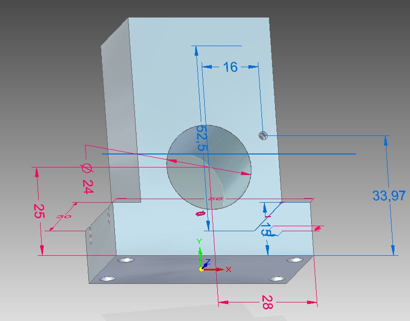

Dzień dobry
Próbuję narysować prosty element (moje dotychczasowe "dokonania" są tutaj: http://members.chello.at/~grzegorz12/wtf/body.par ). Wokół centralnego otworu muszę dodać "wianuszek" otworów M3 - usiłuję to zrobić przez umieszczenie otworu M3 po prawej stronie otworu 24mm i powielenie go przy pomocy wzoru kołowego. Niestety - nie jestem w stanie precyzyjnie umieścić otworu M3 na wysokości osi otworu 24mm - "dotkniecie" kursorem brzegu otworu 24mm generuje punkt odniesienia jakieś 15mm na lewo i w górę od rzeczywistego środka, próba edycji wymiaru (w tej chwili 33,97mm) zawsze kończy się błędem - że niby naruszy to któreś z liverules. Z rozpaczy próbowałem narysować linie odniesienia i przesunąć ją na wysokość 25mm od podstawy - ale przy próbie narysowania wymiaru od krawędzi podstawy do linii ST4 za każdym razem rysuje wymiar od linii do jakiejś przypadkowej płaszczyzny odniesienia.
Ja już nie wiem - jestem idiotą czy ST4 jest zabugowany - rysunek jest naprawdę banalny? W końcu jakoś tą część narysuje - ale coraz częściej mam wrażenie że "inteligencja" ST4 koncentruje się na robieniu mi na złość ;) Najbardziej widoczne jest to w przypadku otworów - ST4 zrobi absolutnie wszystko żeby nie poruszyć raz postawionego otworu - przesunie "wierconą" bryłę, zmieni jej wymiary, nawet przerobi na stożek jeśli wymiary krawędzi są poblokowane - byle tylko nie przesunąć tego nieszczęsnego otworu... ST4 znam o tyle ile udało mi się nauczyć z tutoriali - wcześniej używałem AlibreDesign (i nadal bym używał chociaż ma znacznie mniejsze możliwości - ale wersja którą mam nie działa na win7)

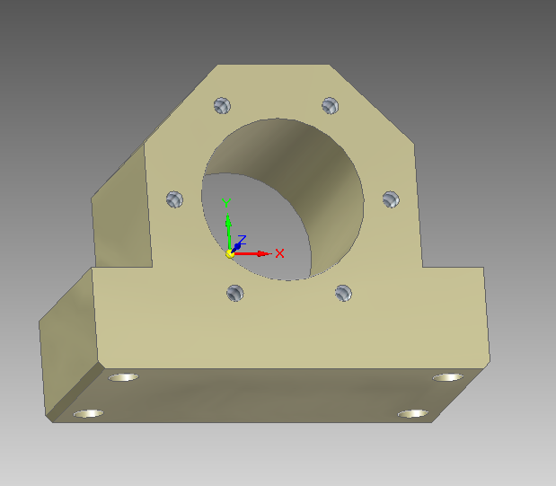

Z miłą chęcią bym pomógł ale ponieważ wykonałeś element w wersji studenckiej nie otworze jej na wersji komercyjnej :/. Możesz zapisać plik jako parasoli a wtedy pomogę lub pokaż jakiś zrzut obrazujący co chcesz uzyskać.

Dzięki za zainteresowanie - wyeksportowany rysunek leży tutaj: http://members.chello.at/~grzegorz12/wtf/bloczek.x_t - obawiam się jednak że wiele to nie da bo problemy sprawia "SmardDimension" a wymiarowania w eksporcie nie ma - przynajmniej widać że obiekt jest naprawdę prosty :)
Poniżej zrzut ekranu SolidEdge - problemy sprawia mały otwór po prawej stronie - wymiar 16mm można dość dowolnie zmieniać, przy próbie edycji wymiaru 33,97 rzuca błędem. Kolejny problem - poziome linia nieco powyżej środka otworu 24mm - przy próbie dodanie wymiaru od dolnej krawędzi podstawy do tej linii wymiar jest generowany od jakiejś wirtualnej krawędzi mniej więcej w połowie podstawy.
Przypuszczam że oryginalny plik jest w jakiś sposób uszkodzony i ST4 głupieje przy przeliczaniu koordynat.
Swoją drogą - w końcu się poddałem i narysowałem wszystko od początku (tyle że trochę inną drogą)- tym razem nie było problemów :)
