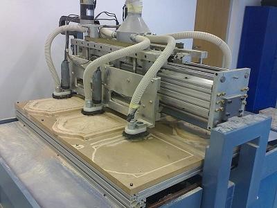

pltmaxnc
Posty: 1342
Lokalizacja: warszawa
Post napisał: pltmaxnc » 29 mar 2009, 16:26
Wszystko zależy od wielkości obrabianych elementów i wielkości wrzecion.
Najprościej rozbudować uchwyt do mocowania wrzeciona , tak aby bylo miejsce dla dwóch .
Można dać mocniejszy silnik osi "z" , ale wszystko chodzi na jednej śrubie, oczywiście nie można przesadzać z rozstawem wrzecion.
Przy większych detalach lub większej ilości wrzecion trzeba rozbudować oś "y" i "z" o dodatkowe wózki i śruby.
Silnik i sterownik może pozostać jeden , pod warunkiem zapewnienia odpowiedniej mocy i przeniesienia napędu na drugą śrubę np paskiem .
Na zdjęciu jest też amatorska maszyna - sześciowrzecionowa , każda oś jest napędzana jednym serwomotorem.
dopisek po 10 min.....chyba za dlugo pisalem ten post ( nie moglem znaleść zdjęcia), bo koledzy zdążyli częściowo odpowiedzieć , sorry za powtórki.
