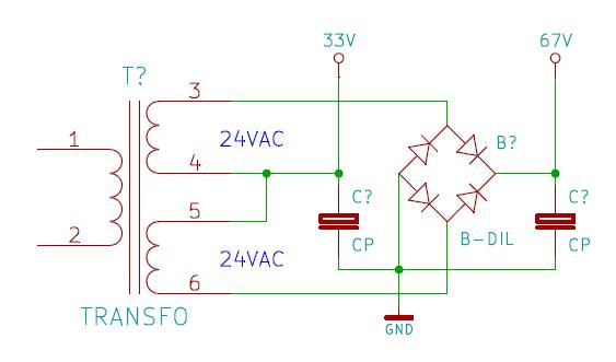

Dwa silniki i jeden zasilacz?

Indukcyjności silników krokowych są, ogólnie rzecz ujmując, olbrzymie. Przy parametrach 3mH, 5.5A i 50V czas narastania prądu do nominalnego wynosi 0.33ms (czyli odwrotność 3kHz). Częstotliwość PWM w typowym sterowniku to raczej 50kHz czyli rząd wielkości więcej. Powinno dać radę.

Post napisał: Leoo » 23 sty 2012, 18:27
Proszę połączyć tak:

Post napisał: wiesiuch » 23 sty 2012, 18:56
Wielkie dzięki teraz mam jasność, jednak jest wyjście z sytuacji dzięki mądrym człekom.
LEOO jestes wielki nie pomyślałem wcześniej o takim połączeniu
