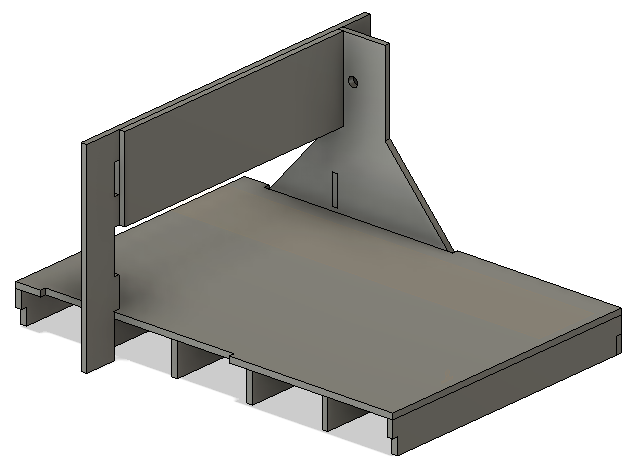

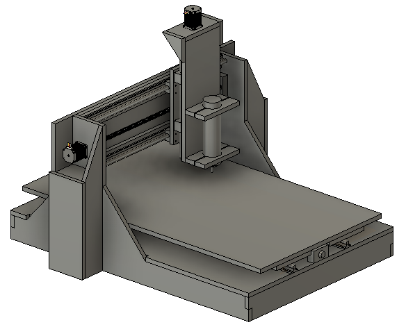

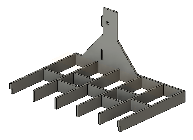

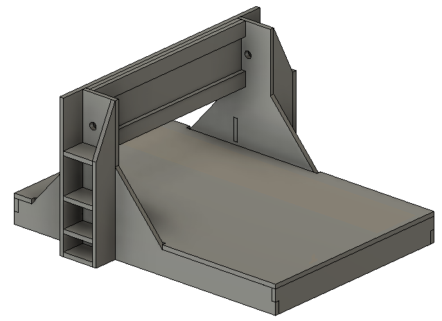

Witam wszystkich serdecznie.
Potrzebuję frezarki o polu roboczym min. 500 x 900 mm. Ze względu na brak doświadczenia i ograniczone środki finansowe zdecydowałem się na frezarkę ze stałą bramą. Wiem że ruchoma brama byłaby lepsza ale także trudniejsza w skonstruowaniu i droższa. Machina ma służyć do frezowania sklejki i mdf.
Plan wygląda następująco:
- projekt wzorowany na konstrukcji z "dom i drewno"
- konstrukcja ze sklejki szalunkowej 21 mm, skręcana śrubami szwedzkimi oraz konfirmatami
- wymiar zewnętrzny szer. 800 x dłg. 1200 x wys. 600 mm
- pole robocze 600 x 900 mm (o ile dobrze liczę)
- prowadnice podparte fi 16
- śruby trapezowe fi 16
- reszta do ustalenia w późniejszym etapie (środki na razie będą tylko na konstrukcję)
Wszelkie sugestie mile widziane. Nie chciałbym zmarnować materiału na błędną konstrukcję.

A czemu ruchoma brama jest lepsza? Mniej przestrzeni potrzebuje, ale to tyle chyba. Też właśnie buduję podobną maszynę, tylko dużo bardziej po kosztach (prowadnice do szuflad, szpilki z marketu) i trwa mam stałą bramę, a do tego odwrotny układ osi - tzn oś Y jeździ góra-dół na osi Z (prowadnice osi Z przymocowane do kolumn bramy i na nich dopiero wrzeciono na osi Y), a nie tak "normalnie", jak Ty masz. Nie mam jakiegoś mocnego uzasadnienia dla tego wariantu, ale gdzieś go na yt znalazłem i gość twierdził, że takie rozwiązanie jest sztywniejsze i mi się to spodobało.

Ja jestem kompletnym laikiem. Odnośnie bramy to zauważyłem że na ogół większe maszyny mają ruchomą bramę i tak mi radził autor "cnc dla wszystkich". Z konstrukcją nie kombinuję z powodu braku doświadczenia i tego że maszyna jest środkiem do celu a nie celem samym w sobie, ale ciekawe rozwiązania zawsze fajnie się ogląda, więc kibicuję Ci mocno.

Tak się jeszcze zastanawiam, czy te śruby 16mm nei masz czasem trochę za duże? Miałeś to w ręce? To jest kawał szpeju... Ja teraz mam szpilki M10, ale są trochę wiotkie, ale miałem w ręce T12 i to było już całkiem sztywne (metrowy odcinek) i chyba będę się na nie przesiadał. Także T14 będzie jeszcze bardziej, a T16 to chyba przesada - odbije Ci się to potem na rozmiarze silnika (czyli kosztach), który będzie tym musiał kręcić... Drewno trzeba frezować szybko, więc ta śruba też będzie musiała się dość szybko kręcić

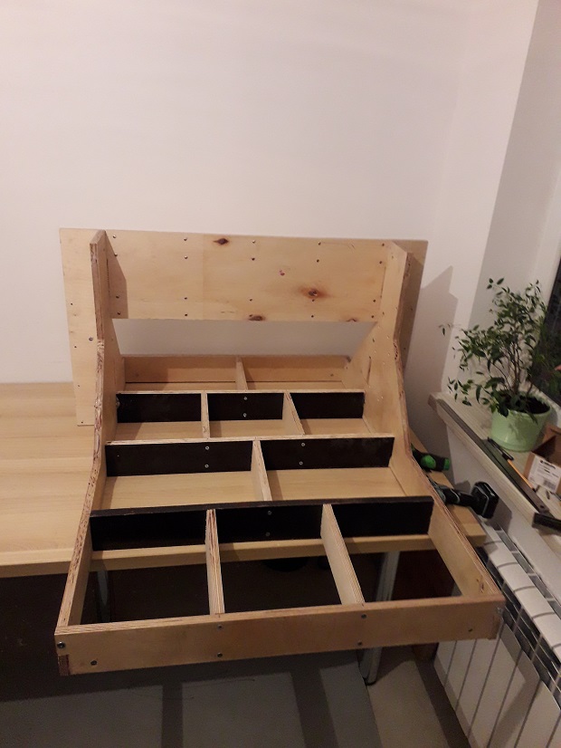

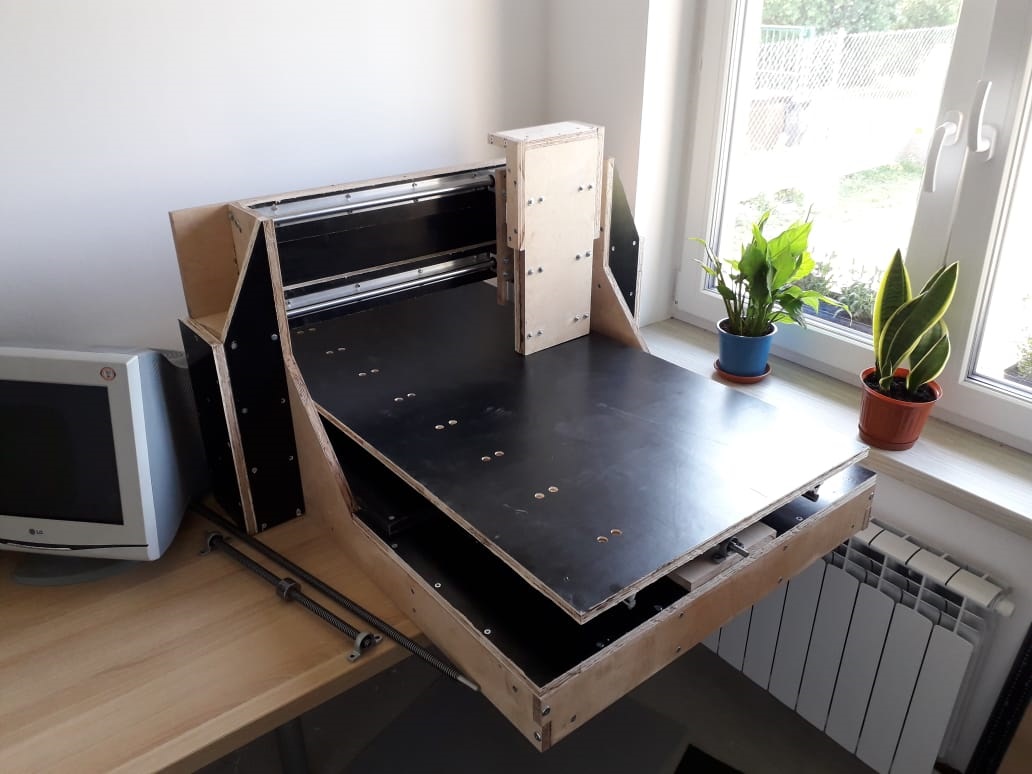

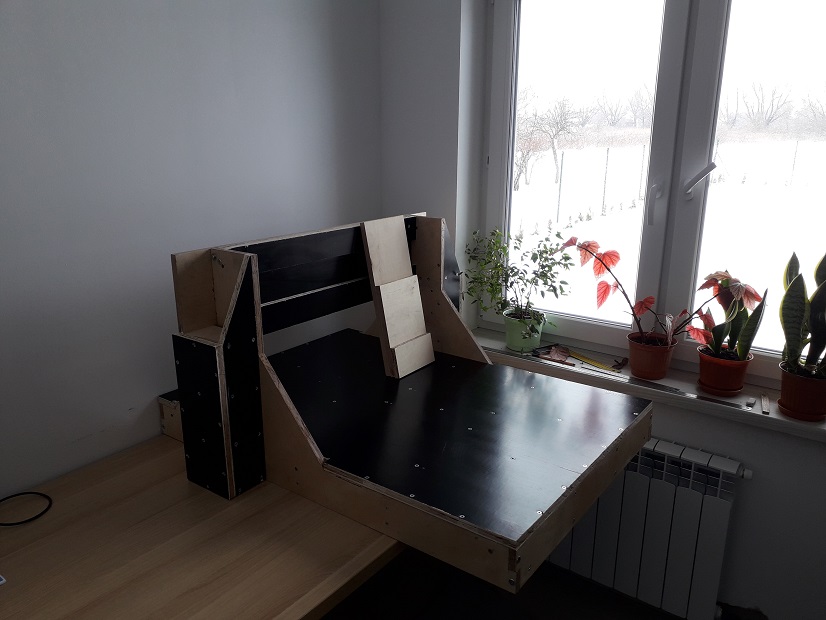

Udało się pchnąć projekt nieco do przodu.
Kończę montaż prowadnic i śrub.

Jak dobrze patrzę to przy tych wymiarach nie będziesz mieć takiego pola roboczego. Przy stałej bramie w Y musisz mieć praktycznie 2x dłuższe prowadnice niż pole robocze.
Co do reszty tak na szybko to silniki są za mocne, starszą 1,8Nm (takie mam w stalowej maszynie i dają radę w metalach kolorowych bez problemu).

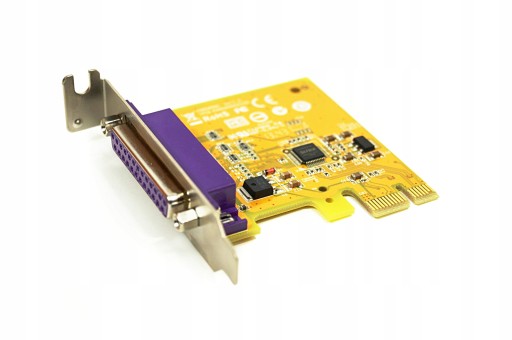

Zamówiłem zestaw o którym wspominałem, silniki podpięte, jednak jest problem z uruchomieniem.
Silniki nie reagują na próbę sterowania z klawiatury (Mach 3), drgają tylko przy włączeniu zasilania i przy zmianie ustawień portu LPT.
Zastanawiam się czy problemem nie jest właśnie port LPT. Kupiłem jakiś taki za pińć złoty:
Ma dziwny adres LPT 3f8, a w mach 3 jest 0x378.

https://youtu.be/Zwi45bMltB4 zobacz czy masz sygnał przez LPT (moim zdaniem adresy powinny być zgodnie a nie inny tu inny tam)

Ta brama z jednej warstwy sklejki jest za słaba. Warto z tyłu dodać jakieś żebra...
