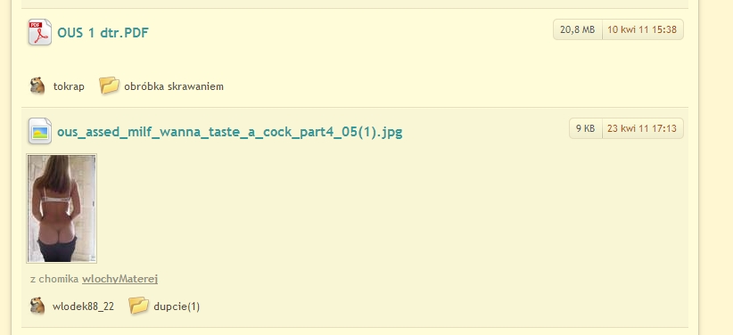

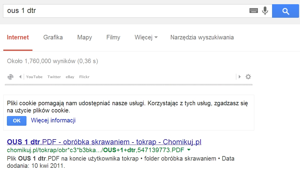

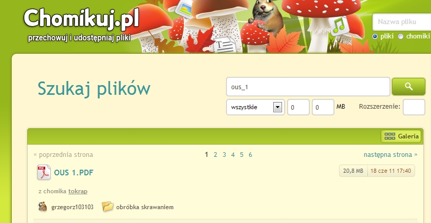

Na naszym forum w formie załącznika dtr-ka do OUSa chyba nie wisi bo pliczek dość ciężki 20,8 MB,
ale wystarczy zapytać googla
trop wiedzie do chomika:
Jednak wybierając plik do pobrania trzeba uważać do jakiej MASZYNY ous dokumentację pobieramy :grin: :
:mrgreen:
