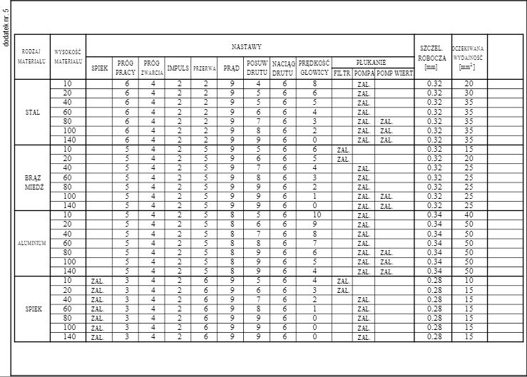

Szukam nastaw dla drążarki. Są może gdzieś dostępne lub ma ktoś jakieś swoje z doświadczenia. Chodzi mi o jak najbardziej wydajne ustawienia dla różnych materiałów i grubości. Coś podobnego co na zdjęciu.

Mam, DK7725, ale oryginalne sterowanie wyrzuciłem dawno temu. Przyprawiało mnie o ból głowy. Z tego co pamiętam to żebym nie wiem jak
ustawiał szybko to maszyna sama korygowała. Żadnych tabel nie miałem.
Najszybciej u mnie idzie na świeżej płukance z wody destylowanej i mydła JR3A.
Prąd do 2 amper, bo powyżej drut żyje krótko.

Czy mógłbym prosić o z grubsza zarys możliwości ustawienia na podstawie tych które mam oryginalnie. O oscyloskopie pomyślę.

jak byś nie ustawił to drążyć będzie. Wszystkie nastawy wpływają na proces w sposób typu "trochę bardziej" i żaden z nich nie spowoduje skokowej zmiany w wydajności.
Weź cokolwiek stalowego i podczas cięcia zacznij kręcić nastawami to sam zobaczysz czy zaczyna iść szybciej czy wolniej. I tyle.
Jedyna różnica widoczna "bardziej" jest pomiędzy materiałem twardym i miękkim- ten idzie gorzej.
Druga to wysokość cięcia
Wydajność to pojęcie względne bo szybko wytniesz ale równie szybko będziesz się babrał w wymianę drutu.
Możesz założyć że nawój szerokości około 12cm na bębnie pozwoli wyciąć od 200000 do 500000 mm2 z wydajnościami od 20mm2/min do 50mm2/min lub kosztem drutu przy napięci 120V i grubości materiału 10-30mm w porywach 100mm2/min dla miękkiej stali (ale powierzchnia jest koszmarna, rowki od szlamu jak zęby tartaczne)
A gdy będzie zrywać drut to zainteresuj się płuczką i dyszami które ją kierują na drut i szczelinę. Następnie w kolejności jest sprawdzenie płuczki. A dopiero wtedy zacznij zmieniać płuczkę.
A, i jeszcze sprawdź płuczkę.
I najważniejsze to dobrze wypłukać szczelinę aby były warunki dla iskry.
A więc płuczka.
Zamiast wydajności można kombinować z parametrami tak aby było możliwie gładko za czym idzie większa dokładność w spasowaniu części. Tu jest pole do poznawania procesu.

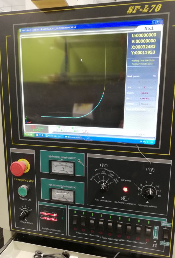

Ja robię na czymś podobnym ale z cormaka. Pierwszy parametr daje między 40 a 70 drugi daje na 7 a trzeci na 6. Posuw drutu daje między 5 a 7.
Na pełnej szpuli drutu potrafi wyciąć 50 kanałów pod kkic o szerokości 8mm, na 2 razy, zgrubnie i na gotowo.
Ostatnio zaczęło mi mocno wycinać rowki w kontaktach mocy. Nie wiem co jest przyczyną.
Dodane 2 minuty 33 sekundy:
Jeśli masz w ustawieniach wpisane wysokość materiału taka jaka masz to wydajnosc cięcia powinna być około 60.
Wcisnij sobie klawisz A i zobaczysz wykres. Wykres będzie poszarpany i ma być mniej więcej na środku zielonej linii. Symbolizuje ona parametr VF. Ja daje go na 130. Pretkosc zależy od wysokości detalu
