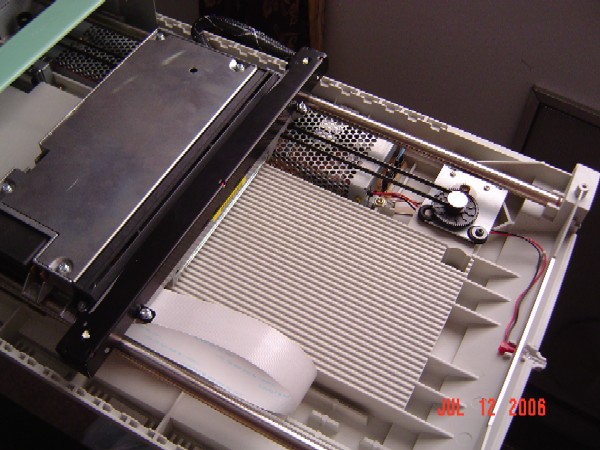

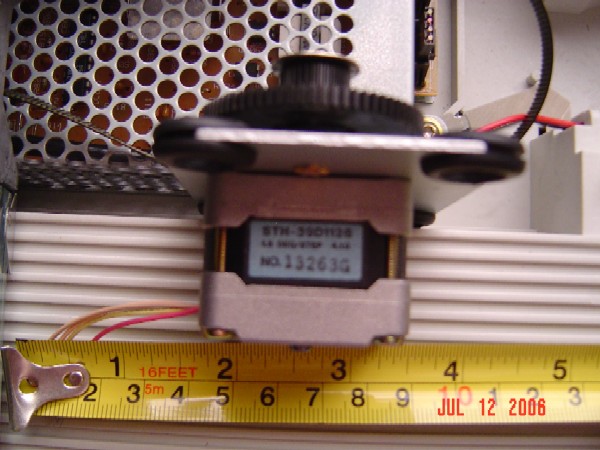

ja tez rozebralem kilka laserowek. owszem sa silniki krokowe, i zazwyczaj tak ze im starsza drukarka czy skaner to "lepszy" silnik do eksperymentow (wiekszy). niestety nie mysle ze sa to silkiki na bazie ktorych mozna cos budowac. warto zwrocic uwage na ilosc krokow na obrot, zazwyczaj mniej jak 200 czasem tylko 24, przynajmniej ostatnio taki mi sie trafil.
[ Dodano: 2006-07-12, 00:40 ]
przyklad starego, duzego skanera hp. prowadnice 12.5mm x ok.600mm mostek z tulejkami odlew aluminium. waga calosci chyba z 6kg. taki to ma silniczek krokowy. wystarczajacy co najwyzej do zabawy. (byc moze obudowa ze skanera posluzy jako obudowa do odlewu kwarcowo-zywicznego jako eksperyment, ale to inny watek)
