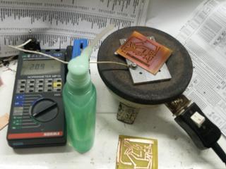

Witam - w linku który podałem jest fotka - laminat z wydrukowanym rysunkiem ścieżek leży na płytce elektrycznej - temperatura to 230 st.C - może by ktoś spróbował zwykłym atramentem wydrukować coś i zrobić tak samo - i by napisał jak wyszło.
fotka z linku -

No nie glupie ale moim zdaniem problemem moze byc temperatura - czy nie zaszkodzi ona warstwie miedzi - chociaz z drugiej strony w technologii Zelazka tez sie plytke traktuje podobnymi temperarturami . :/

Witam - cytat z linku:
"This is a key step. The PCB and ink must be heated at a specific temperature to cure it and keep it from coming off in the etchant. To do this, a stove or heat gun will not allow the required temperature control. Something more precise must be used: Basically an old electric hot plate with a aluminum plate on top and a temperature meter attached. It turns out that around 446F / 230C is the sweet spot. keep that for several minutes (at least 3 i'd say for now but more research needed). This incidentally is exactly the point where the copper will start to go from just minimal yellowish oxidation to a purple one (This is probably what Volkan is using to judge the temperature). It is well away from damaging the PCB"
i drugi:
"If you are much below or above this temperature the ink will not resist so well. Round about 225C the ink starts to change somehow and can no longer be cleaned off with acetone. "
myślę że skoro ten gościu tak zrobił to laminat przeżyje :twisted: pozdrawiam Jacek.

kostner pisze:No nie glupie ale moim zdaniem problemem moze byc temperatura - czy nie zaszkodzi ona warstwie miedzi - chociaz z drugiej strony w technologii Zelazka tez sie plytke traktuje podobnymi temperarturami . :/
Z tego co czytałem w poście o laminatorach i termotransferze to była ona o ok. 100* niższa. Ale jak widać na zdjęciu w linku - płytka powinna przeżyć.

Post napisał: ERNEST KUCZEK » 07 sty 2007, 19:41
dobry fragment jacek38, koles pisze ze 230C i czas ok. 3m jest dalekie od uszkodzenia laminatu, wizualnie temperature mozna rozpoznac kiedy utleniona miedz zaczyna zmieniac kolor z zoltawego na purpurowy.
wyglada na to ze tylko praktyka, praktyka i jeszcze raz praktyka. podobnie jak w metodzie na zelazko. pamietam ze ludzie sie prostowali na wzajem o pare stopni a na koniec wyszlo ze jeden robi z termometrem, drugi ocenia temperature czy juz pazy w lapki a trzeci pisze ze ma ustawione zelazko na dwie kropki. dlatego tez mysle ze i tutaj moga byc pewne rozbieznosci dotyczace temperatury i czasu chociazby ze wzgledu na rodzaj tuszu jak i grubosc naniesionej warstwy.
moze niektorzy pamietaja temat wirnika do silnika z pcb, od pierwszego razu tez nie wyszlo ale po paru probach wyszlo calkiem niezle. dlatego wierze ze ta metoda jest do opanowania tym bardziej ze sa konkretne wskazowki. potrzeba troche czasu i kilka nieudanych probek.
