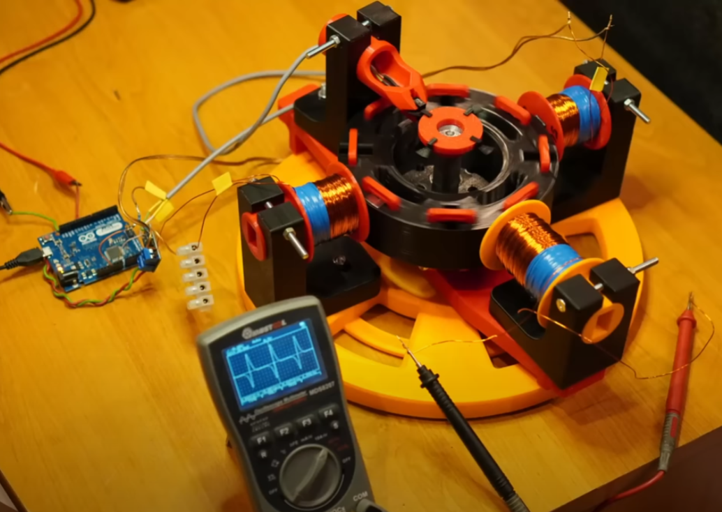

Ja z większych mam elegoo Neptun3 Max i Plus oraz Creality CR-10S Pro v2 i jednak elegoo lepsza (wsporniki , magnetyczna płyta o dobrej atchezji i ułatwiająca odrywaniem, podświetlenie, lepszy slicer, przyjazny interface, śruby spięte paskiem, cichsza i to znacznie.. 1 creality to zamykam drzwi od pokoju i od sypialni żeby spać.. 3 neptuny i zamykam tylko drzwi od pokoju) i tańsza a obydwie drukują tak samo
ostatni wydruk z Neptun3PLUS to stojak na frezy https://youtube.com/shorts/YScBtSyrbz0 ale i działające mechanizmy jak silnik czy prądnica też da się zrobić
