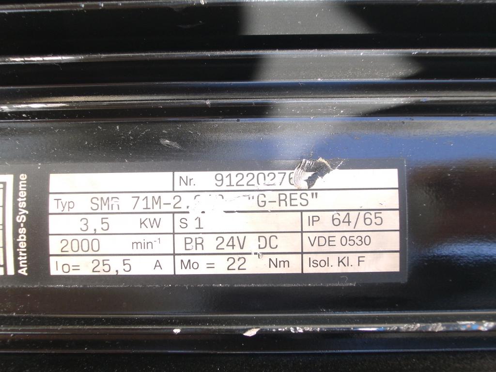

A takie servomotor będzie dobry do frezarki.
Dudi1203
Posty w temacie: 104
Posty: 1349
Lokalizacja: Pabianice
#90
Post napisał: Dudi1203 » 07 sie 2013, 19:09
To serwo jest 9x mocniejsze niz moje. Tym napędzisz 2tonowy support i to całkiem nieźle. Zakładając, że to osterujesz (servopacki bywają drogie, za drogie) i zasilisz - zauważ prąd 25A, jak dasz 3 to już całkiem konkretny prąd potrzeba, domowa instalacja nie da rady.
