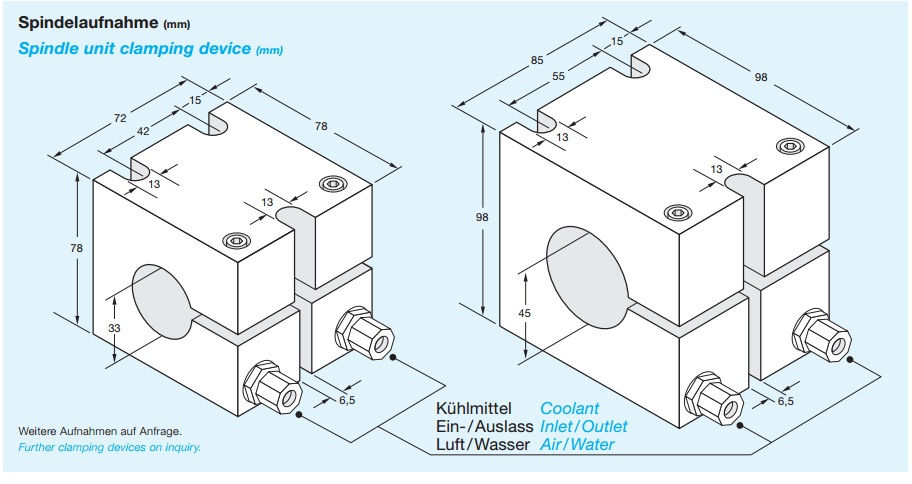

Dudi1203 pisze: Powstaje więc pytanie w jaki sposób jest zrealizowane chłodzenie tego wrzeciona? Nie jest wymagane czy powinienem zrobić zewnętrzny wentylator?
Być może to wrzeciono było mocowane w uchwycie chłodzonym cieczą

Łożyska mam w p5, oznaczeń bicia nie mialy. Generalnie wg mnie problem lezy gdzie indziej - otwór w wirniku nie był w idealnym stanie, im głębiej tym ciaśniej wchodził trzpień. Poza tym sam trzpień też pewnie idealny nie jest - patrząc po cenie to dałbym mu setke bicia. Do tego łożyska i jest. Wrzeciono ma 60 000obr, uważam że przy takich obrotach mam szanse to szlifnąć małym kamyczkiem na zmontowanym zespole. Wtedy będzie ideał, pozostanie błąd tulejki chwytowej (tą kupiłem w wykonaniu precyzyjnym więc nie powinno być źle).
Dziś wreszcie dostałem lakier do uzwojeń, sprzedawca z allegro strasznie w kulki poleciał... Do jutra powinienem to ruszyć. Na dzis musze zrobić płyte mocującą do obudowy łożyska liniowego 40tki w ktora wkładam wrzeciono. Prosto i szybko :)
Co do samego chłodzenia - alu obudowa chłodząca w tym wypadku sie nie sprawdzi. Stojan nie ma kontaktu z obudową - jest "płaszcz" powietrzny więc oddawanie ciepła do obudowy będzie mizerne. Trzebaby luke wypełnić pastą termoprzewodzącą ale nie jestem przekonany do tego pomyslu. Zostaje podpięcie krocca i pod kompresor, którego nie mam :( Na początek, żeby nie popalić uzwojen zredukuje prąd na falowniku do połowy wartości znamionowej, alu obudowa z moją osią Z jest całkiem niezłym radiatorem i nie powinno sie nic stać. Jutro będą zdjęcia.

Post napisał: Dudi1203 » 28 wrz 2013, 19:01
No i jest owoc dzisiejszych prac - uchwyt do małego wrzecionka zbudowany z obudowy łożyska liniowego. Pod obudową płyta, żeby uchwyt pasował pod istniejące otwory w osi Z. Powierzchnia po frezowaniu jak pupcia niemowlęcia :)
