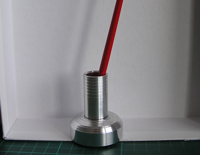

Dwa "weekendowe" drobiazgi:
Podręczny "kałamarz" na olej do cięcia (to czerwone to pędzelek). Miał być "niewylewalny" (rurka sięga prawie do dna ) ale nie udało mi się wydłubać wystarczająco dużo materiału po bokach i działa tylko dla minimalnej ilości oleju. Niemniej - szeroka i masywna podstawa powoduje że jest wystarczająco stabilny.

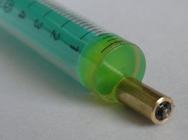

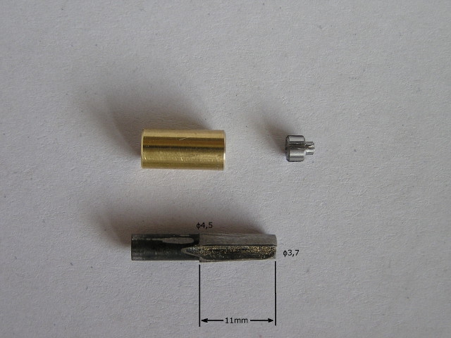

A tutaj własnoręcznie wykonany rozwiertak stożkowy, wykonana przy jego pomocy tuleja i stalowy "popychacz". Do czego to służy?
Miniaturowa olejaraka :)
