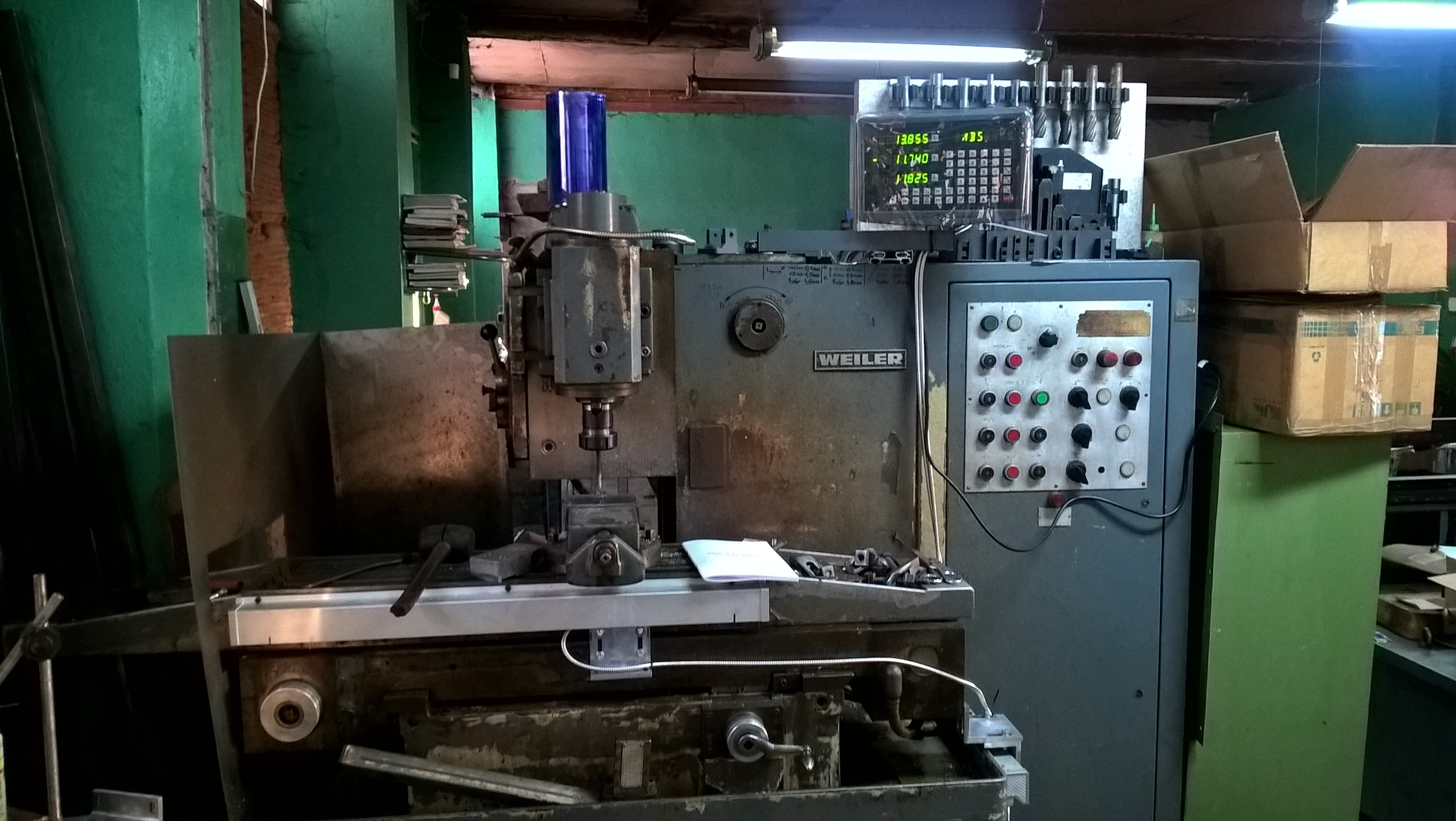

Post napisał: blasterpl » 07 sty 2016, 18:38
Nowy osprzęt zamontowany i przetestowany , fajna rzecz w końcu szybciej można pracować na frezarynce no i te "cykle" . Czy ktoś z kolegów używa :?: jakieś inne zastosowania :?:

Post napisał: wiktorelblag » 07 sty 2016, 20:27
fajny klamot.
z liniałami praca o wiele fajniejsza

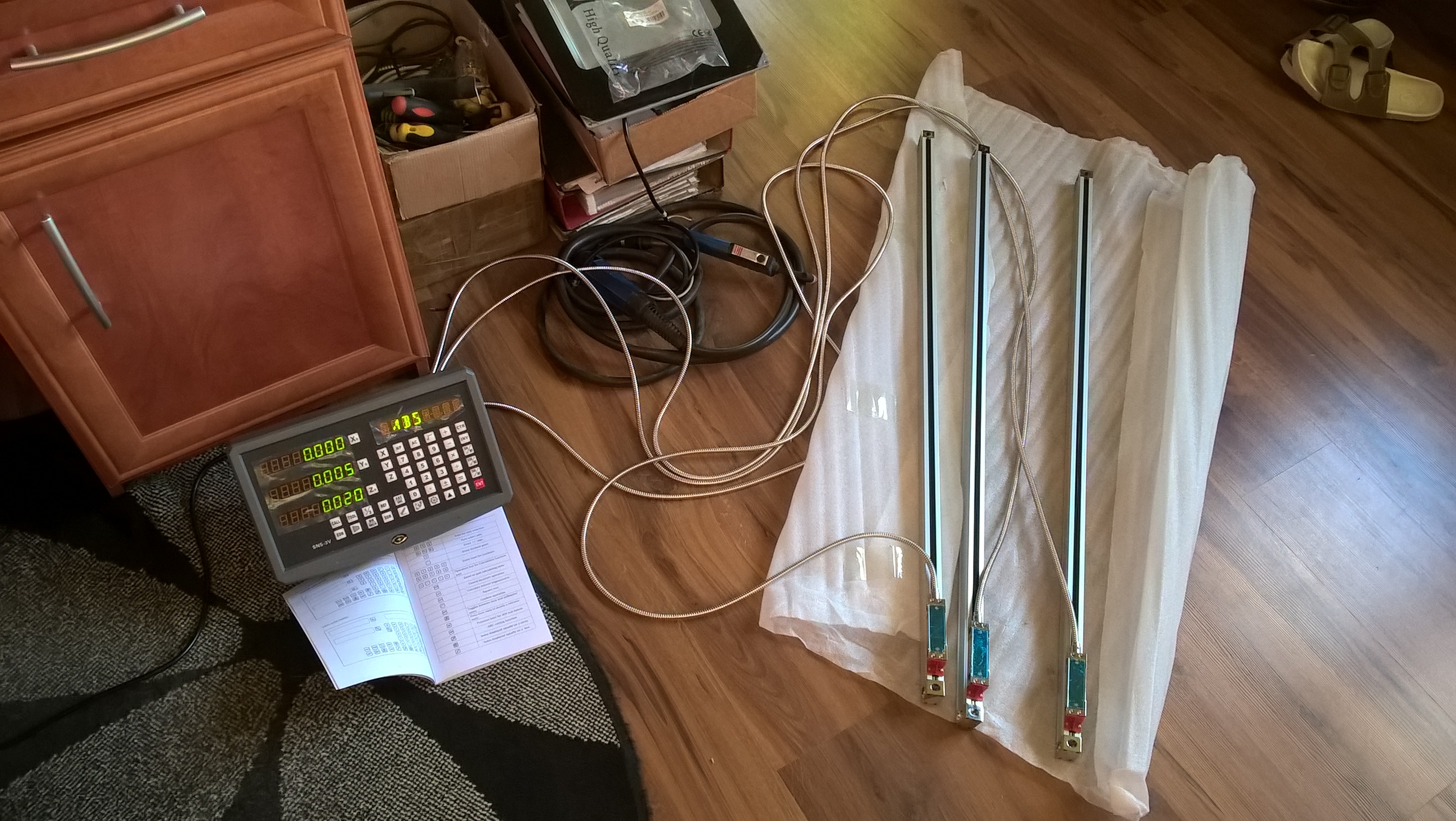

Post napisał: creative1agh » 08 sty 2016, 16:08
Odczyty zakupione w PL czy import własny?
Sam ostatnio oglądałem na aliex..., ceny są atrakcyjne, tylko u mnie sprawę komplikuje to, że do jednej z osi potrzebuję samą taśmę magnetyczną i jak najmniejszą głowice - właściwie nie ma innej możliwości założenia liniału na wrzecionie jak wyszlifowanie w nim rowka i w nim - montaż taśmy.

Post napisał: blasterpl » 08 sty 2016, 17:29
Zakup z Chin , model który ja mam ma szklane listwy wiec raczej nie widzę możliwości rozebrania liniału.

Post napisał: _Mateo_ » 08 sty 2016, 22:07
A można wiedzieć co to za frezarka? Można prosić o jakieś zdjęcie głowicy z boku ;)
blasterpl
Posty: 1943
Lokalizacja: jelenia gora
Post napisał: blasterpl » 08 sty 2016, 22:51
Weiler FHP 750.

Post napisał: creative1agh » 12 sty 2016, 23:56
Mam pytanie jeszcze odnośnie samego zakupu - zapewne opcja free shipping, itp, itd.
Jak to wygląda w praktyce i co z vat-em i cłem w Polsce ?
Sam przymierzam się do podobnego zakupu odczytów na 3 osie, mój bank umożliwia założenie wirtualnej karty kredytowej, więc odpada problem jej fizycznego posiadania, tylko zastanawiają mnie te dwie kwestie o które pytam.
blasterpl
Posty: 1943
Post napisał: blasterpl » 13 sty 2016, 08:21
Ja musiałem dopłacić 180zl daniny.
