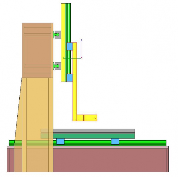

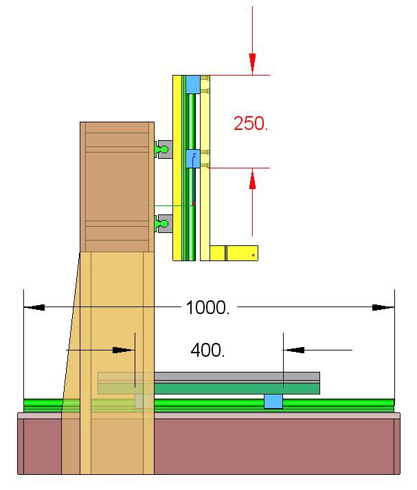

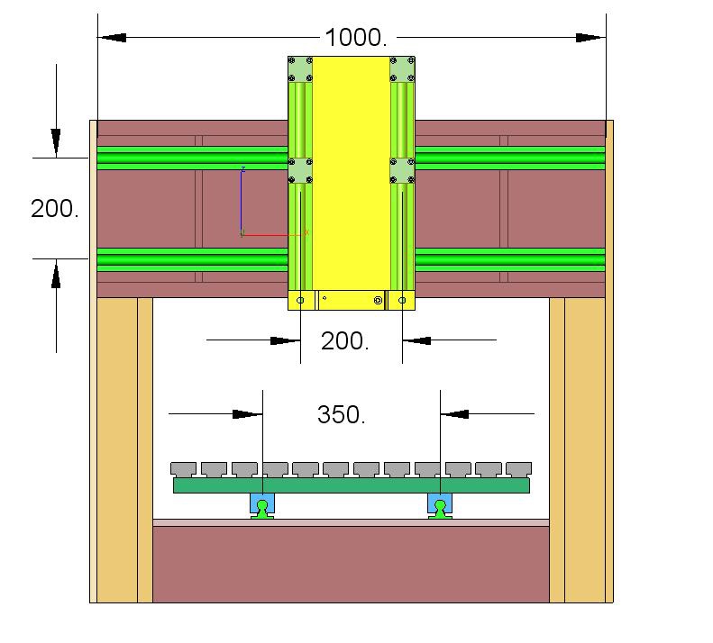

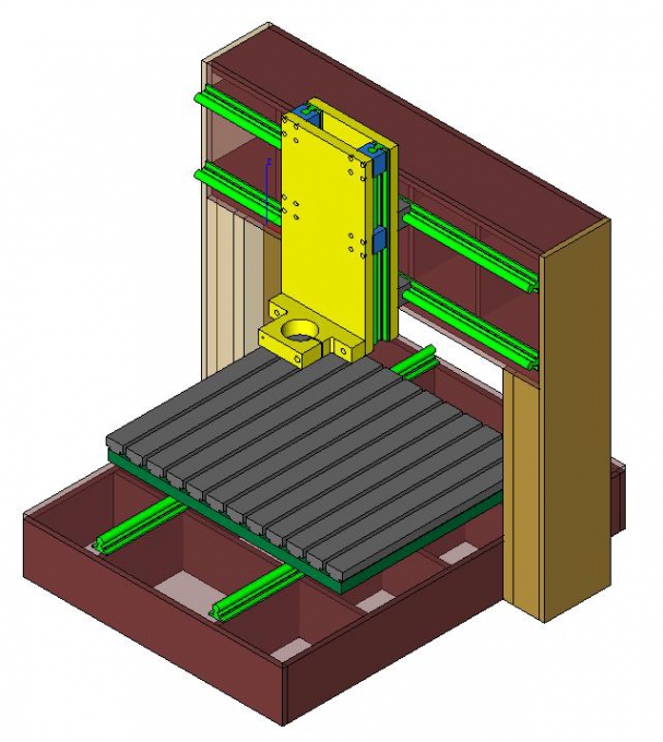

Witam szanownych kolegów!
Powracam z bardziej ambitnym projektem.
Będę budował następnego drewniaka ze sklejki 15mm i 30mm, oś Z z aluminium.
Wałki podparte 20mm i śruby kulowe 1605.
Pole robocze 700 x 600 x 250.
Jestem już na ukończeniu projektowania ale nie mam pewności odnośnie osi Z.
Wymyśliłem sobie, że zrobię zetkę z dwóch płyt o wymiarach 500 x 250 x 25.
Zastanawiam się czy nie przesadziłem z grubością płyt,
bo cała oś Z z wrzecionem będzie ważyła grubo ponad 20 Kg.
Czy nie będzie to za ciężkie na tą bramę?
Drugą sprawą jest rozstaw prowadnic. Czy nie jest za duży rozstaw?
I kilka zdjęć poglądowych projektu:
Mam jeszcze dwa pytanka:
Czy warto dać płytę aluminiową grubości 15 mm pomiędzy obudowy łożysk a stół (stół to dwie warstwy sklejki 30 mm)? Płyta miałaby wymiar taki jaki jest rozstaw łożysk.
Rozmyślam nad zrobieniem przełożenia 2 do 1 miedzy silnikiem a śrubą. Czy warto iść w tym kierunku? Jeżeli tak jakie zastosować koła zębate i szerokość pasa?
Za wszelkie podpowiedzi i/lub krytykę będę dozgonnie wdzięczny.

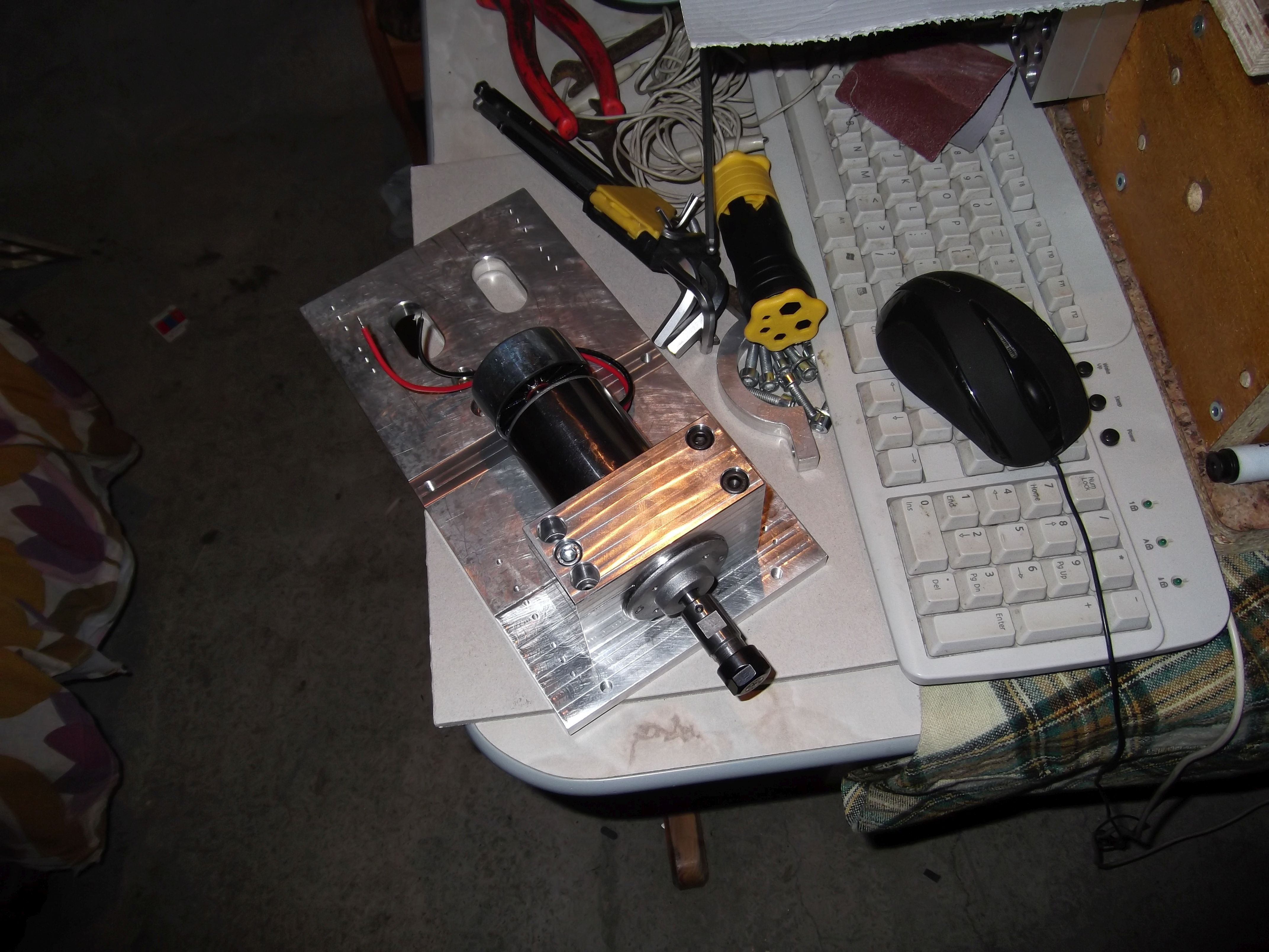

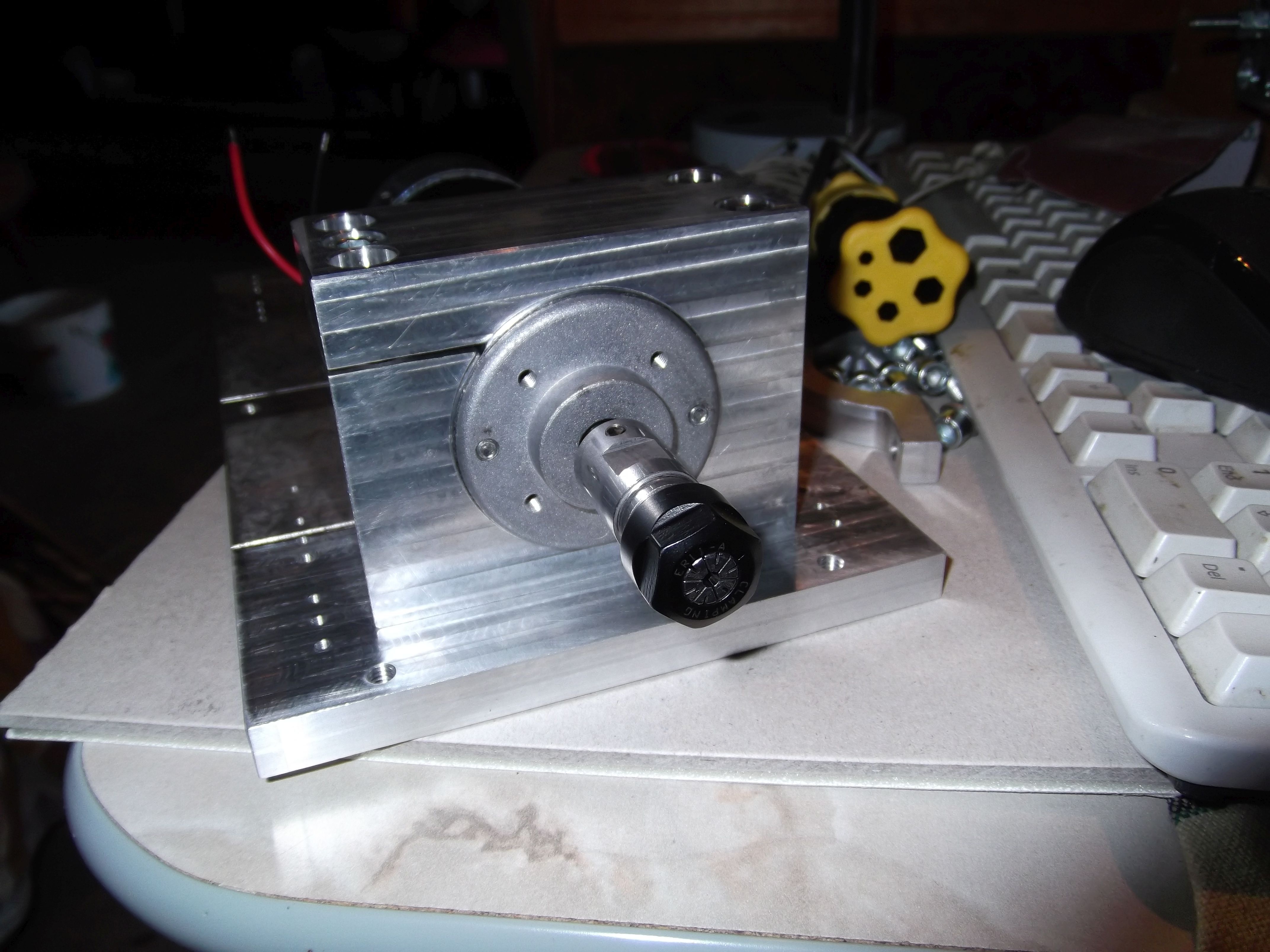

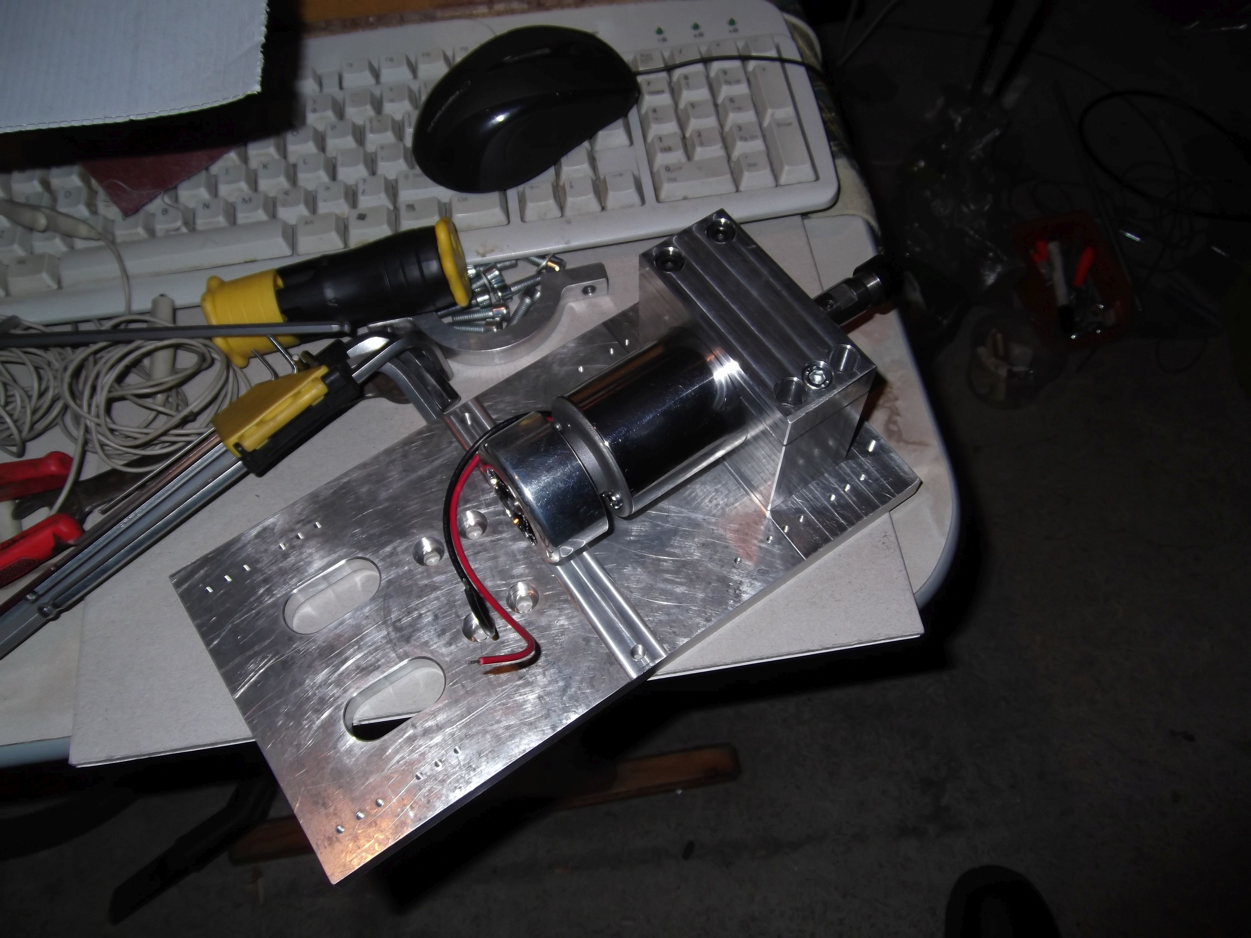

W między czasie zakupiłem takie mini wrzeciono.
Jak na razie zrobiłem tylko jeden test i zapowiada się obiecująco.
Nic nie wyje, nic nie bije (w porównaniu do poprzedniego). Po prostu bajeczka :mrgreen:
Filmik z testu.

Post napisał: etet100 » 14 mar 2014, 08:47
No właśnie "w porównaniu". Bo ogólnie to wyje i bicie na pewno jest. U mnie było cicho przy znamionowym napięciu ale wtedy to miało moc mniejszą niż chińskie miniszlifierki.

Post napisał: dalem » 14 mar 2014, 09:14
etet100 pisze:No właśnie "w porównaniu". Bo ogólnie to wyje i bicie na pewno jest. U mnie było cicho przy znamionowym napięciu ale wtedy to miało moc mniejszą niż chińskie miniszlifierki.
Na stożku bije ok 0.03 mm. Zasilam wrzeciono napięciem 19.5 V, czyli ok 4875 rpm.
Przy tych obrotach moc jest o wiele większa niż w mojej chińskiej mini szlifierce ustawionej na maksymalnych obrotach.
Ktoś z Kolegów może ma namiary na zasilacz 12-48 V, 10 A? Szukałem na necie i nic u nas nie znalazłem. Tylko chińczyki takie maja.

Post napisał: etet100 » 14 mar 2014, 09:25
dalem pisze:Na stożku bije ok 0.03 mm.
Ja mogę bicie ocenić jedynie "na oko". Może jest minimalne ale jakieś jest. Zresztą pewnie jak to w chińskich urządzeniach - zależy jak się trafi.
dalem pisze:Zasilam wrzeciono napięciem 19.5 V, czyli ok 4875 rpm.
A to ciekawe. Ja wprawdzie mam wersję 300W ale nie sądzę żeby to była jakaś kosmiczna różnica. Przy prawie nominalnym napięciu było ciężko cokolwiek wyciąć. Mam frezy z węglika 3,175 mm i próbowałem ciąć płyty meblowe oraz panele podłogowe przy zaglębieniu dosłownie 0,3mm. Szło dużo gorzej niż szlifiereczką która ma niby 100W.
dalem pisze:Ktoś z Kolegów może ma namiary na zasilacz 12-48 V, 10 A? Szukałem na necie i nic u nas nie znalazłem. Tylko chińczyki takie maja.
Też długo szukałem. W końcu kupiłem transformator i coś tam zmontowałem. Ale teraz robie nowy o napięciu 70V i do tego układ stabilizacji obrotów przy zmianach obciążenia.

Post napisał: dalem » 14 mar 2014, 10:37
Jutro sprawdzę jak to pójdzie u mnie. W sklejce zrobiłem próbę frezem 6mm z zagłębianiem 1 mm i szło jak burza.
Ja zamówie coś takiego.

Post napisał: etet100 » 14 mar 2014, 10:46
No ja mam to coś i użyłem raz do testów. Prawdopodobnie będę chciał się pozbyć. Nie miałem do tej pory potrzeby obniżania obrotów. Zwykle raczej chciałbym je podnieść.
Chociaż jeśli to faktycznie wytrzymuje 100V to może wykorzystam to w moim stabilizatorze.

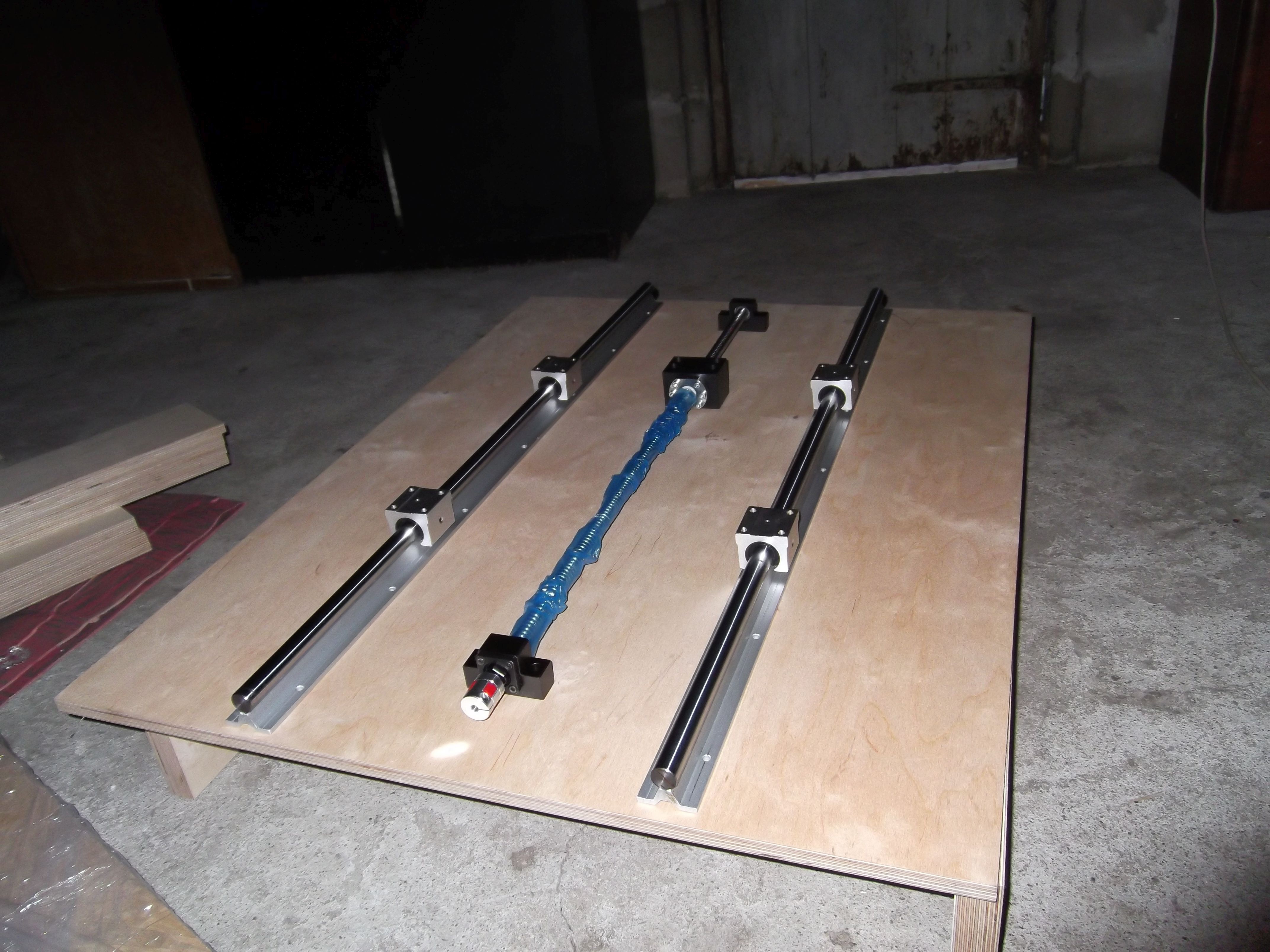

Post napisał: dalem » 20 mar 2014, 22:43
Zgromadziłem już trochę gratów do budowy maszyny. Niedługo zacznie się budowa.
Zapowiedziane testy muszą trochę poczekać. Zabrakło mi czasu.
