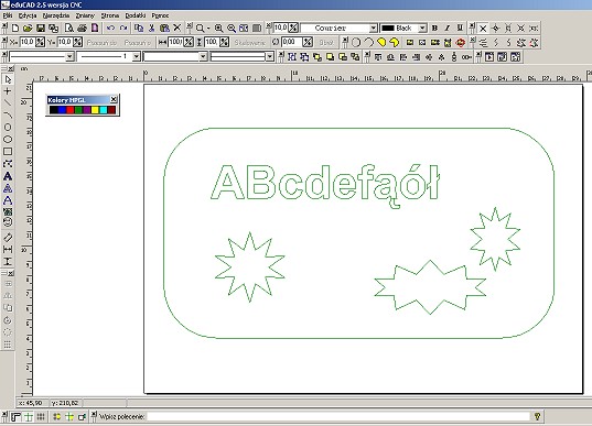

Kol. Dasza 77 - pliki *.ded i *.det są plikami zapisującymi rysunki programu Dr.Engrave i (podobnie jak *.cdr) zawierają jedynie rysunek i informacje o ustawieniach. Nie da się tego w żaden sposób przekonwetować bezpośrednio na g-kody.
Plik ten z pewnością nie zawiera także ścieżek. Myślę, że te albo kreowane są przez driver urządzenia lub przez interpreter wbudowany w maszynie. Stąd zawiera jedynie informacje o tym, że dany obiekt ma być "wybrany" w środku, a nie gotowe procedury "wybierania".
Oto, jak wygląda ten Twój plik w eduCADzie - umieszczony metodą copy-paste.
