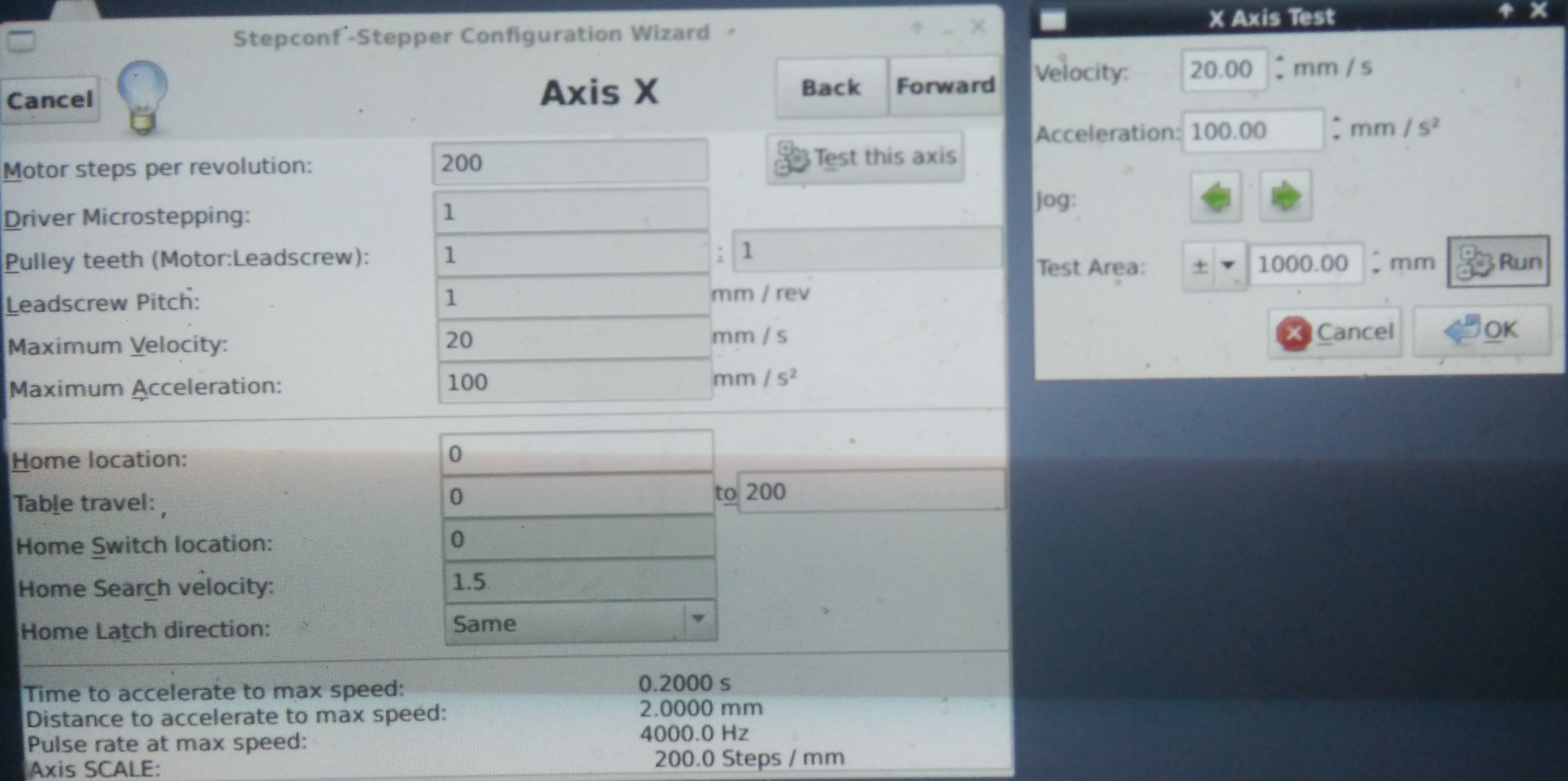

Witam ponownie,
zabawa ze sterowaniem powoli idzie do przodu. Złożyłem stacje, postawiłem Linuxa (z dysku sypie jakieś błędy przy uruchamianiu więc śmigam z pendriva), prawie wszystko ładnie śmiga (dir nie działa) ale aktualnie mam zagadkę z prędkościami silników.
Ustawiłem parametry jak na foto. Silnik powinien osiągnąć 20 obr/s natomiast prędkość rzeczywista to ~0,33 obr/s

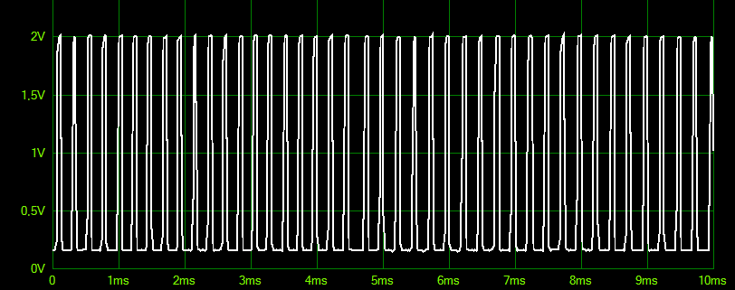

Na wejściu do sterownika sygnał wygląda tak
~40 step w ciągu 10ms => 4000step/s => 20obr/s
Czy problemem może znów być wypełnienie sygnału?
2V to prawidłowa wartość sygnału? Nie powinno być 5V?
Gdy zadałem prędkość 10obr/s (10mm/s) to prędkość silnika była mniej więcej mniejsza o połowę. Czy ewentualne gubienie kroków jest więc zależnością liniową?

Czy obciążenie mechaniczne silnika powinno wpływać na gubienie kroków?
Zmieniłem:
driver microstepping - 8 (SW1 - OFF, SW2 - OFF, SW3 - OFF, SW4 - OFF, SW5 - ON, SW6 - ON, SW7 - ON, SW8 - ON)
Velocity - 10obr/s (10mm/s)
Acceleration - 10obr/s (10mm/s)
Przy próbie silnik przestawał się kręcić po chwili rozpędzania (buczał)
Gdy doczepiłem do sprzęgła długopis dochodził do max prędkości (przy niższych ustawieniach prędkości wartość zadana i rzeczywista ciągle się nie pokrywają)
@Steryd rozpiska nie pokazuje ustawienia 4xON ale zakładałem, że jest to wartość domyślna i stepping wynosi 1 (choć może to być błędne założenie)

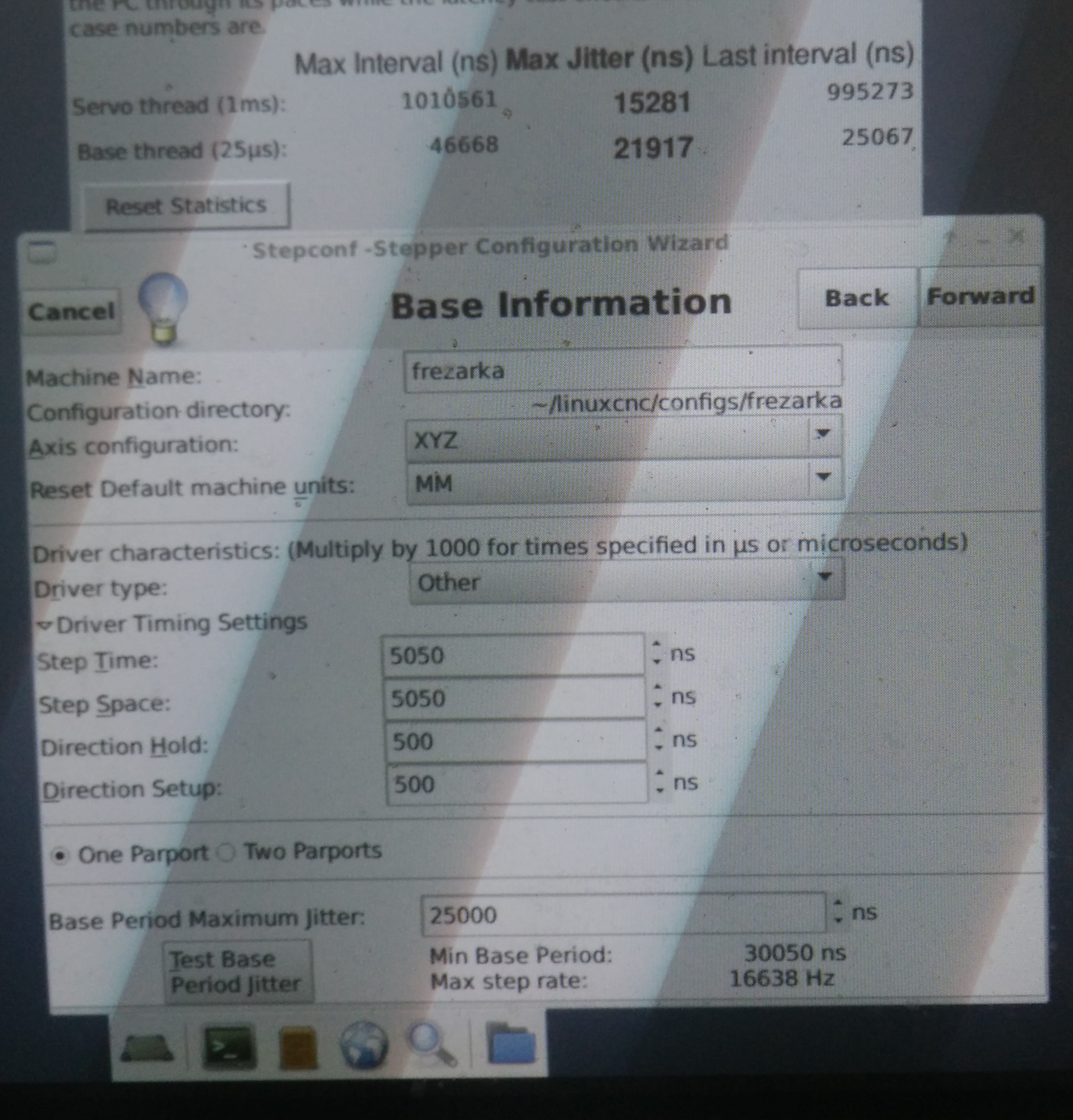

Czyli ogólnie za gubienie kroków odpowiada silnik? Czy jest to wina sterownika?
Dodane 2 godziny 59 minuty 47 sekundy:
da się jakoś zmienić wypełnienie sygnału w LinuxCNC?
