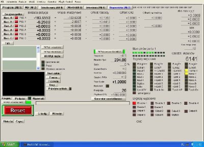

Przeszedłem z Linuxa (którym maszyna działała bardzo dobrze.) na Macha3
Piny skonfigurowałem poprawnie i po przystąpieniu do strojenia silników próbowałem przepisać te same parametry prędkości i przyspieszenia z Linuxa. Niestety silniki szarpią gubią kroki na wszelakich ustawieniach nawet na malutkich posuwach. jedynie gdy suwakiem od przyspieszenia szybko manewruje w prawo i lewo to maszyna zaczyna działać poprawnie natomiast jak gdziekolwiek puszcze zaczyna gubić szarpać. problem jest ten sam
jest w 3 osiach.Wyłączyłem już zbędne programy aktualizacje itp. zmiana dlugosci impulsów i częstotliwości wysyłania sygnałów 25kHz -60kHz
Maszyna
ster M525
silniki 1.9NM
płyta główna SSMB1
Komputer ten sam co Linuxcnc stał nim:
Win XP świeżo po instalacji
AMD Athlon XP 2000+ 1,6Ghz
745 Ram
karta graficzna Nvidia 5200 FX 128MB

Mam CAMa na Windowsie i chciałem mieć jeden komputer a nie z pendriverem latać z kompa do kopa.
Działanie moich silników wyglada podobnie jak tutaj od 3.40
a identyczny problem jak u mnie
Przeinstalowałem macha, próbowałem wgrać specialdreaiwer.bat ale całkiem utracił kontakt z LPT, robiłem driver test i skacze ze za szybko ze za wolno i ze dobrze.
Zauważyłem jeszcze taka zależność ze jak macham wskaźnikiem na ekranie to maszyna zaczyna chodzić jak powinna:)!!!

Znalazłem rozwiązanie gdzieś an forum ale w języku Angielskim.
1. Stat- uruchom wpisujemy "regedit"
2. otwieramy: HKEY_LOCAL_MACHINE\SYSTEM\Enum\Root\ACPI_HAL\0000
po kliknieciu na folder "0000" szukamy po prawej stronie linijki
“HardwareID” i zmieniamy wartość "acpipic_up" na "e_isa_up"
jeżeli brak dostępu klikamy Prawym Przyciskiem myszy na "0000"
i wchodzimy w zakładkę uprawnienia i dla wszystkich użytkowników zmieniamy na "pełna kontrola"
3. (Prawym Przyciskiem myszy)Właściwości "mojego komputera" >sprzęt> menażer urządzeń >
szukamy standardowy komputer PC(lub jednoprocesorowy czy jakość tak)
> wchodzimy w zakładkę sterownik i klikamy "aktualizuj sterownik" po czym uruchamiamy komputer ponownie i czekamy aż cały sprzęt znajdzie
4. port LPT chodzi stabilnie (drive test od macha pokazuje świetnie) żadnych skoków częstotliwości
