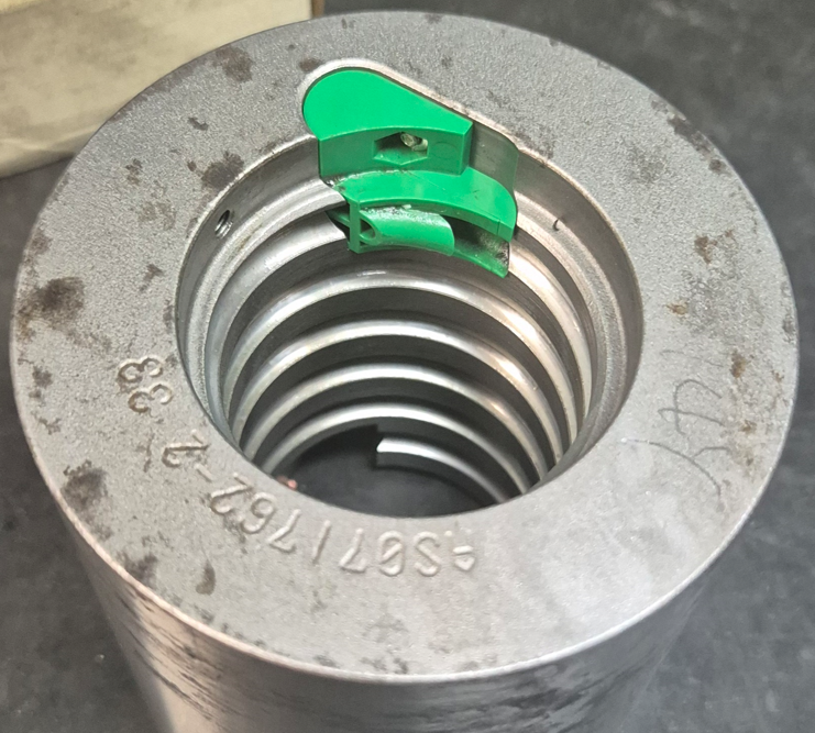

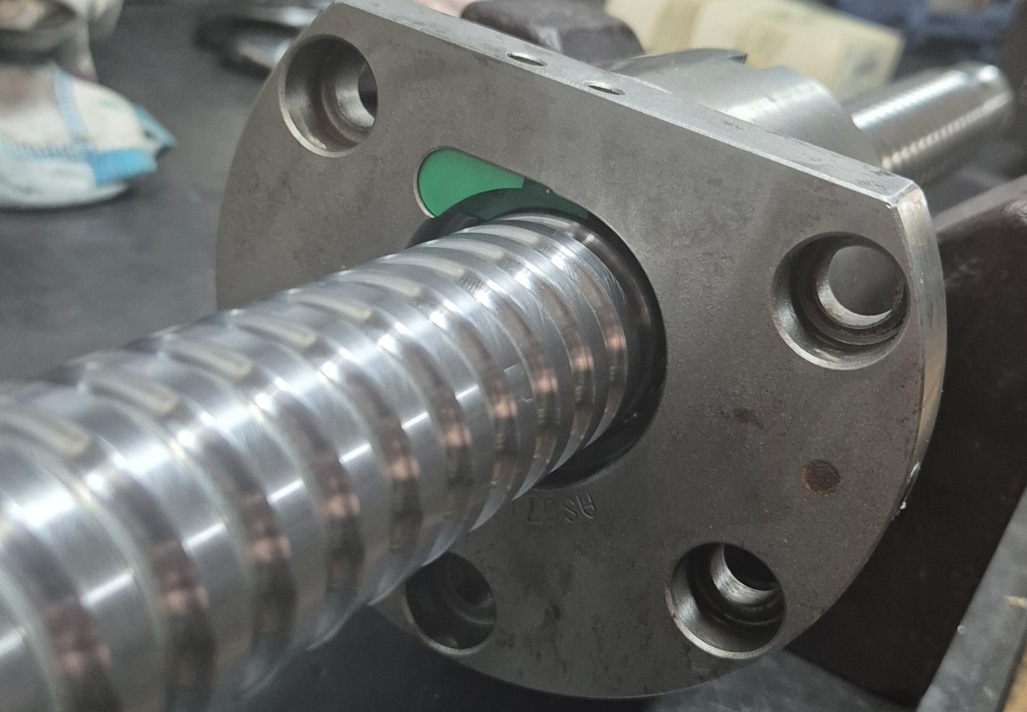

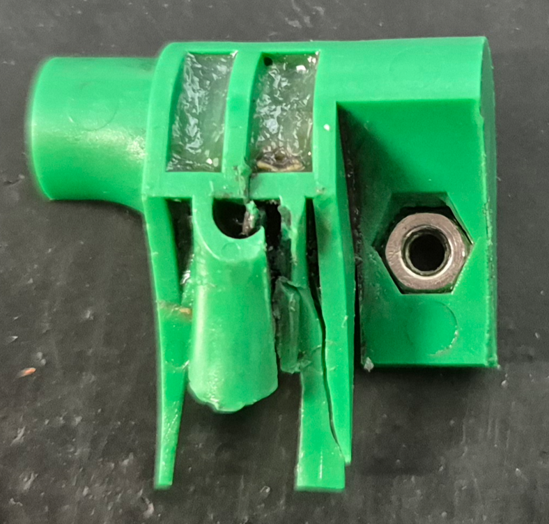

Witam. Czy ktoś orientuje się gdzie można zakupić zielony element widoczny na zdjęciu ?

Jedyna opcja to z jakiejś innej zużytej nakrętki, ten element według mojej wiedzy nie występuje jako element handlowy.

No szukam właśnie też używki ,ale obecnie bez sukcesu.

Skoro nie możesz znaleźć/kupić takiej części, możesz spróbować zrobić model 3d, a następnie zlecić wydruk 3d metodą SLS. Czyli inżynieria odwrotna.
Dodane 54 minuty 52 sekundy:
Dodam, że ja na Twoim miejscu zrobiłbym kilka modeli 3d - z różnymi naddatkami w odpowiednich miejscach. Takie wydruki nie powinny być drogie, a mając też detale z naddatkami, można je potem dopracować metodami ślusarskimi w razie potrzeby.
