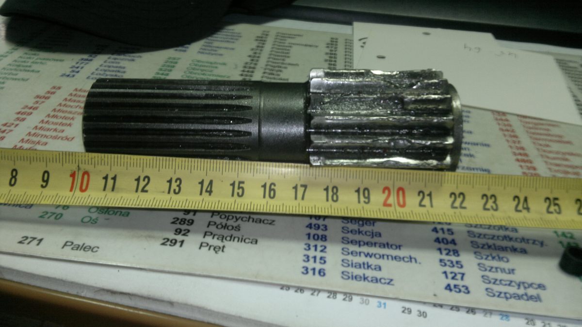

Sprawa dosc pilna i trudna, musze dorobic taki walek jak na zdjeciu, moduł zęba to podobno calowy 2,11 i przez to nikt nie chce tego dorobic bo nie maja takich narzedzi. To jest walek w zwolnicy ktory napedza 4 satelity.
pozdrawiam i licze na jakies sugestie.

Jeżeli to planetarka to prawdopodobnie zęby są korygowane. Bez kompletu przekładni chyba nikt tak od ręki nie wykona. Raczej trzeba by zmierzyć wszystko, całą przekładnię. Jest możliwośc jej wyjęcia?

Jeśli jest calowy ,to odpowiada mu DP12 . Dorobi może ktoś ,kto ma taki frez,albo dłutak . Calowe wymiary nie są zbyt popularne w Europie . Dodatkowo trzeba jeszcze wykonać wielowypust , nawęglić , obrobić cieplnie ( może się skrzywić) .Nie dziwie się ,że nie chcą się podjąć- nawet jak mają narzędzie- bo to pachnie kłopotami . Jak już się ktoś podejmie ,to nastaw się na wysoka cenę ,b. wysoką.
Żeby ,to działało przyzwoicie,to wypadałoby zrobić na obwiednówce,a nie w podzielnicy.
Szukaj w necie firmy ,która oferuje się ,ze dorabia modułu calowe.
Na tej aukcji http://allegro.pl/listing.php/search?ca ... ce82fe39d8 w spisie na dole masz frez DP12,niestety nie wiadomo czy kąt przyporu wałka to 14st30' ,czy 20 st. Trzeba by frez przymierzy do wałka.Negocjuj ze sprzedawca cenę ,bo to towar niechodliwy i kupił go za grosze z jakiejś narzędziowni. Inna rzezcz ,że taki frez fabrycznie nowy kosztuje ze 2-3 tys. Jak ci bardzo zależy może dogadasz się z kimś i kupisz frez,a on zrobi.

jak to narysujesz to bez problemu wytne to na drutowe, dorobisz tylko wielowypust obrobka cieplna i gotowe

Proponuje popytać jeszcze w firmie ZM WSK Rzeszów lub WSK PZL Rzeszów
Dorabiają tam koła zębate z odpowiednich materiałów ,oraz zapewniają odpowiednią obróbkę cieplną (nawęglanie i hartowanie). Znajomy dorabiał tam przekładnie planetarną do ciągnika i jest zadowolony.
