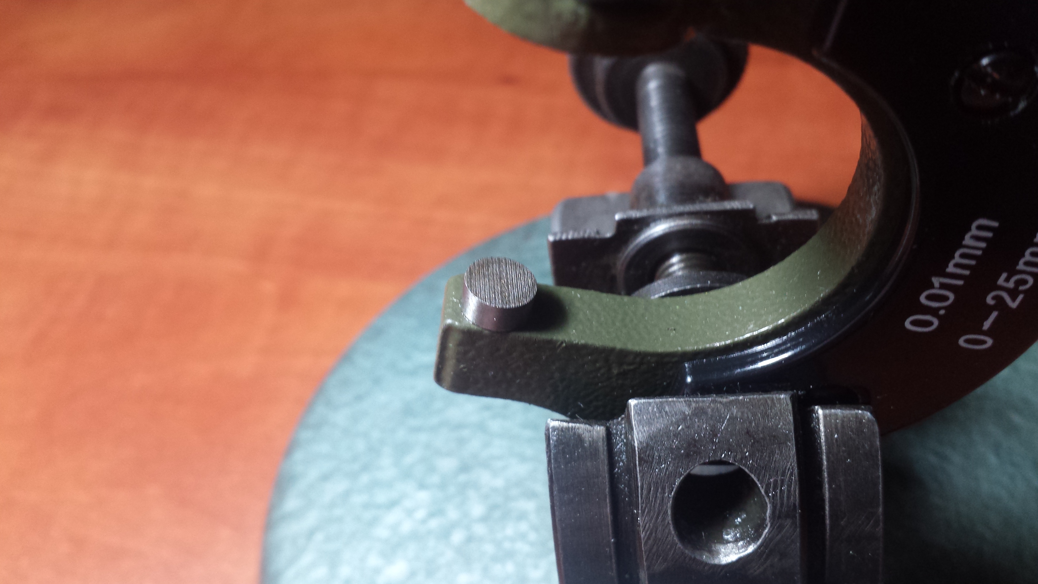

No tutaj muszę potwierdzić twoją wypowiedź. Ostatnio kupiłem głębokościomierz mikrometryczny i jest ok
Natomiast najtańszy mikrometr
Oooo tak szlifowane kowadełka
Bisu
Autor tematu - Posty w temacie: 4
Re: Doposażenie narzędzi pomiarowych- mikrometry i średnicówki zegarowe
O kurcze. Chyba, nie żałuję na razie swoich zakupów, oprócz ostatniego mikrometru (nowy VIS), gdzie po rozpakowaniu gościu próbował odkręcić dobrze zablokowany bębenek. Nogi mi się ugięły, no ale co zrobić. Cena taka, że warto było zaryzykować, a używki pewnie też to już w życiu przeszły.rdarek pisze: ↑18 kwie 2021, 17:53No tutaj muszę potwierdzić twoją wypowiedź. Ostatnio kupiłem głębokościomierz mikrometryczny i jest ok
Natomiast najtańszy mikrometrwręcz bajka kowadełka szlifowane kątówką brak możliwości regulacji śruby itp. błąd pomiaru na 25mm to tak około 0,04mm i to losowo

Problemem są nasi rodzimi handlowcy. Ściągają taki syf i sprzedają z ogromną marżą frajerom. Mam taką zasadę że po wpadkach kupuję bez pośredników na aliexpress/banggood, i nie kupuję najtańszych rzeczy. Chyba że testowane przez kogoś.
Tu jeszcze taka uwaga. Może i mikrometr chiński 0-25 kosztuje 40-50zł. Ale taki sam LIMIT zaledwie 150zł, podobnie jak 25-50. Czy warto psuć sobie nerwy i tracić czas za 100zł?
Natomiast przy większych narzędziach, to już jak najbardziej jestem za chińszczyzną. Choć też nie do końca, bo widziałem cały zestaw LIMIT 4szt do 100mm za 550zł. Błędem jest chyba rozdrabnianie się przy zakupach, ponieważ na pojedynczych sztukach są wyższe marże.
