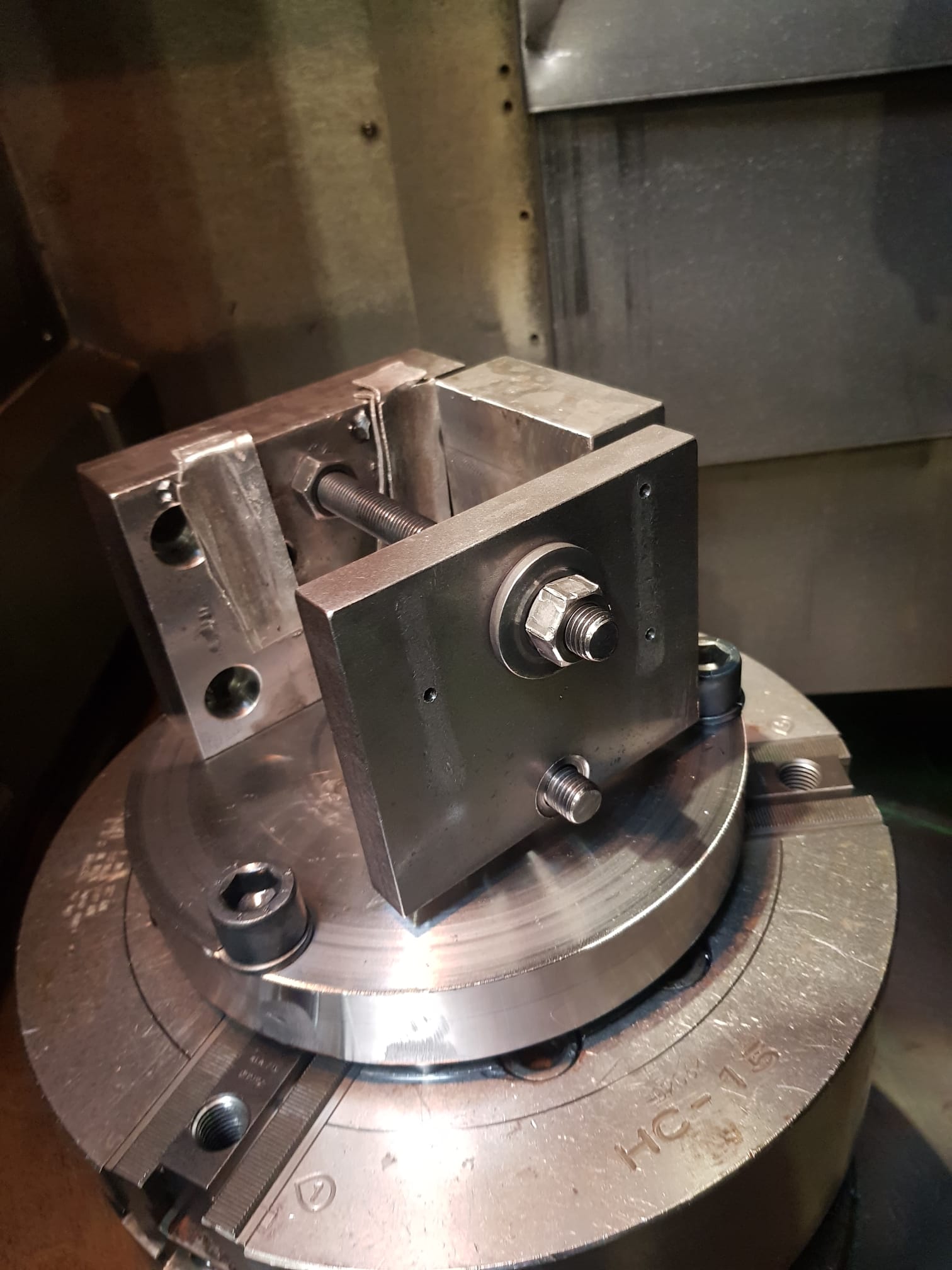

Nie za bardzo to widzę. Ja do obróbki odkuwek, takich które nie da się zamocować w zwykłych szczękach, zawsze stosowałem szczęki kształtowe, wykonywane specjalnie do detalu. Oczywiście uchwyt dwuszczękowy. Każda ingerencja w oryginalny system zabezpieczeń maszyny jest dobra do czasu aż coś się wydarzy. A im cięższy wypadek tym głębsze szukanie przyczyny. Ale wracając do Twojego pytania, to dlaczego po przykręceniu przyrządu nie zacisnąć uchwytu? Jeżeli siła docisku jest zbyt duża to zawsze można zmniejszyć ciśnienie.grzeszko pisze:wpadłem na pomysł że przyrzady będe mocował w uchwycie bez szczęk.
po prostu przykrece przyrzad w rowki teowe w które przykrecam szczeki.
przyrzad przez takie mocowanie sam sie wycentruje.

teraz robie kazdy przyrzad po tym jak opisałem i ani razu nie wydarło mi przyrządu no bo jest przykrecony na śrubach.
obróbka idzie cicho i stabilnie.
dopiero się uczę
