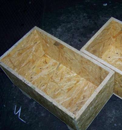

Witam wszystkich.
Jeśli mój temat nie mieści się w ramach tego forum, proszę o wskazanie odpowiedniego.
Mam pytanie na temat zrobienia donicy o wym. 40x40x40cm.
Skręcam donicę z płyty osb gr 1,5cm.
Nakładam na nią pędzlem żywicę poliestrową i zanurzam całość w piasku kwarcowym barwionym np. marmurek. Od środka tak samo.
Czy tak nałożona żywica utwardzi całą konstrukcję.
Dziękuję

Utwardzi powierzchniowo. Problem jednak widzę w innym miejscu a mianowicie skręcaniu donicy z płyty 1,5 cm. W zależności jak to skręcisz to powstałe naprężenia mogą rozerwać tę donicę mimo twardej powierzchni.
Popraw mnie jeśli się mylę : chcesz płaską płytę osb 15 mm wygiąć w rurę o promieniu 20 cm ? Jak to chcesz giąć i jak połączyć ?
