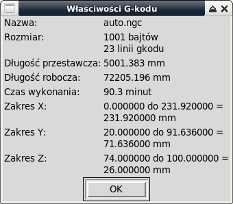

Ten licznik czasu pracy podpięty pod panel PYVCP to dobry przykład dla początkujących.
Na źródłowej stronie nie ma informacji, że trzeba sobie w odpowiednim miejscu dopisać "HALUI = halui" aby działało sprawdzanie czy program jest uruchomiony za pomocą "halui.program.is-idle" ale dzięki komunikatom błędu uchuchomienia linuxcnc można łatwo do tego dojść.
I jeszcze jedno. Trzeba czytać dokumentację, bo okazuje się, że jest to przykład z: http://linuxcnc.org/docs/html/man/man9/time.9.html
Warto też wiedzieć co jest menu programu. Wchodząc do menu Plik-właściwości... można zobaczyć tabelkę z informacjami:
W załączeniu to co u mnie trzeba było dopisać.

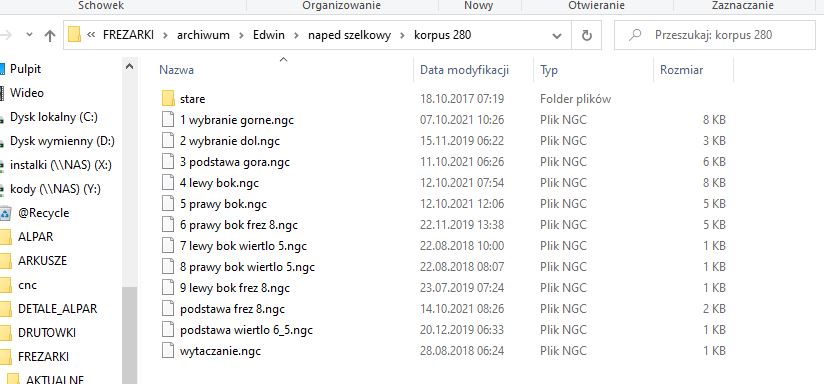

Re: dodatki do linuxcnc
Różnie jest w firmach. Tam gdzie wycinam stal mają każdego klienta i to co zlecał, od jego rysunków po wydruki dla tych co tną, sortują i wydają z magazynu. Wiele katalogów i plików i zarządzanie projektami. To się ERP, CRM albo jakoś tak podobnie nazywa... przemysł 4.0?
Prosty przykład tego co robię w linuxcnc tu pokazywałem. W komputerze mam wszystko to co robiłem, od źródła do gotowych plików na maszyny.
