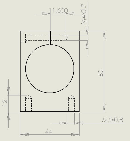

Jest to rzut główny, moje obawy dotyczą czy na takim rzucie i "włączeniu" ukrytych lini niewidocznych można wymiarować operacje wykonane na takim detalu jak na rys.

Przede wszytkim nie ma czegos takiego(obecnie w polsce) w rysunku technicznym jak linie ukryte przerywana linia, trzeba zrobic wyrwania i dopiero wtedy mozna wymiarowac, ale zeby okreslic polzenie tych otworow to trzeba by je bylo dodatkowo pokazac na innym rzucie. Dodatkwo jezeli wymiarujesz otwory gwintowane to nie musisz podawac skokow znormalizowanych gwintow chyba ze sa to gwinty o skoku niestandardowym np. drobnozwojne (te takie nie sa).
ps. ten wymiar 1,500 to chyba pomylka powstala podczas proby ominiecia zabezpieczen programu rpzed lamaniem norm;)

bad_spider pisze: ps. ten wymiar 1,500 to chyba pomylka powstala podczas proby ominiecia zabezpieczen programu rpzed lamaniem norm;)
Jak sie dobrze przyjrzysz to tam jest 11,500 :D

Po pierwsze brakuje osi symetrii otworu głównego jak i osi śrub
rozstawu odległości tych osi względem jednego boki
śruby podajesz DIN 912 M5x35
Rysunek masz uproszczony :wink:
