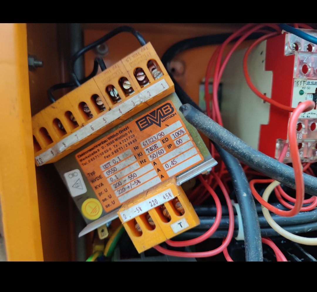

Witam, czy jest ktoś wstanie dobrać zamiennik transformatora do sprężarki kaeser
Zamiennik to pewnie nie, bo takiego cudaka to pierwszy raz w życiu widzę...
Pocieszające jest jednak to, że jest to transformator uniwersalny (uzwojenia z wieloma odczepami), ale jego uniwersalność nie jest wykorzystana.
Jeżeli możesz pomierzyć napięcia wejściowe i wyjściowe, to możesz wstawić dowolny transformator o takich napięciach i mocy 100 VA.
